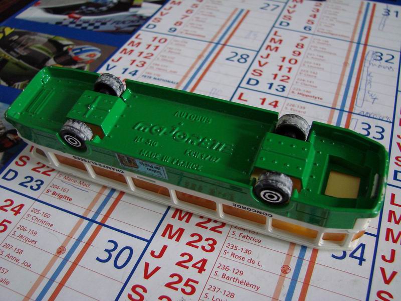

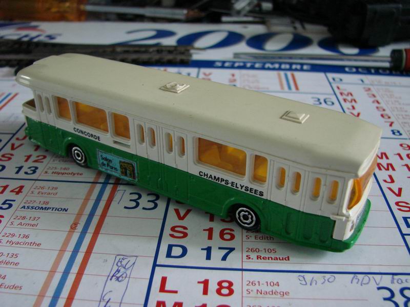

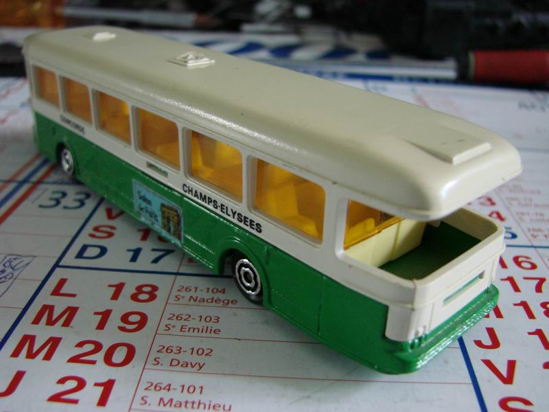

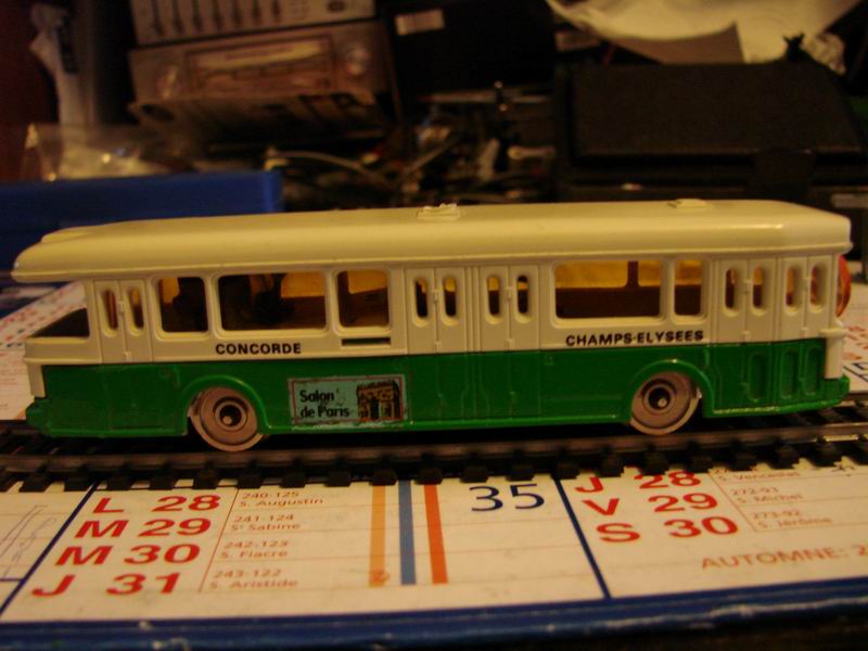

Dans mon grenier traînait un Bus Saviem de chez Majorette que j’avais quand j’étais pas grand.
Récemment lors d’une visite dans le grenier je me suis aperçu que le dit bus était à l’échelle 1/87. Echelle qui m’a tout de suite fait penser à autre chose.

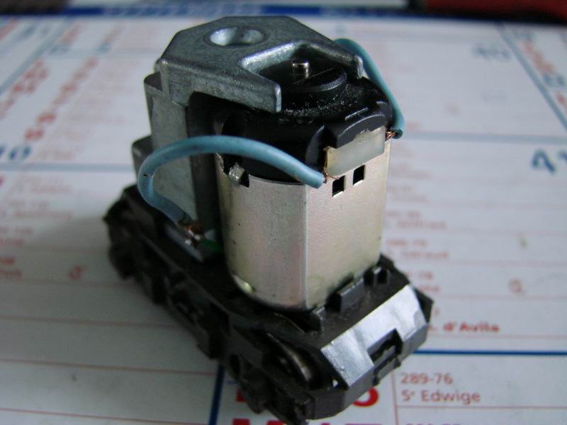

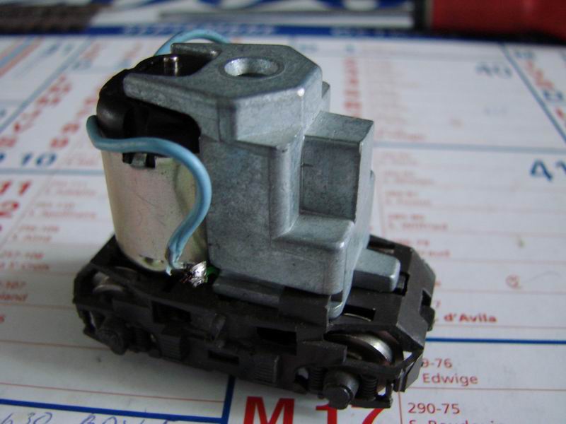

J’avais aussi un boggie moteur de Fobbi (Machine très médiocre des années 90).

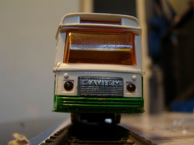

Voici le dit bus dans son état d’origine :
Voici maintenant le boggie Fobbi (Pas terrible mais complet et très bien pour ce genre de délire) :
Le but de la manœuvre c’est faire rentrer mon premier dans mon second :

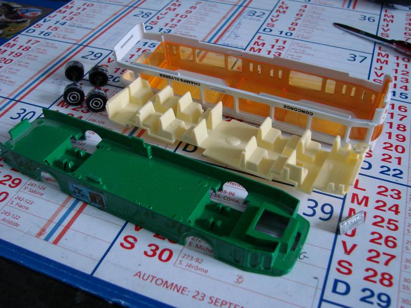

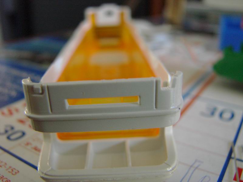

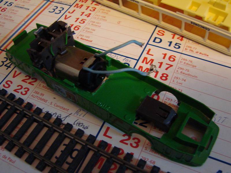

Démontage de la calandre qui maintien le haut en plastique sur le bas en zamac :

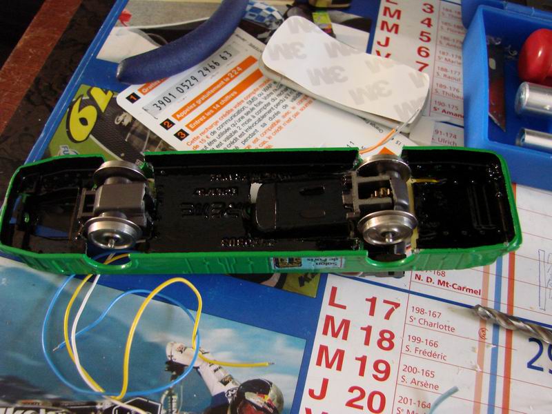

On obtient ça :

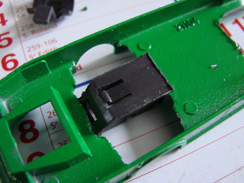

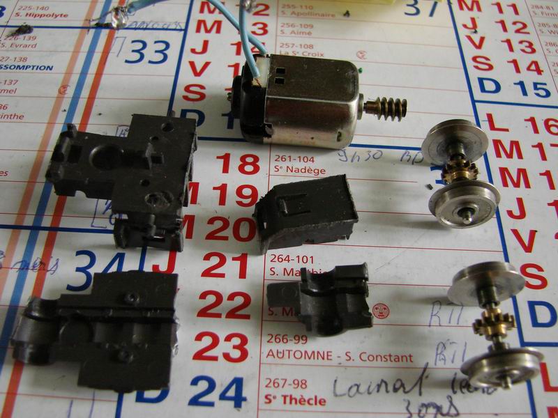

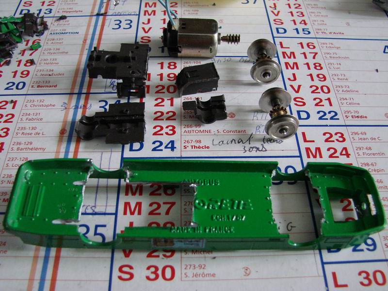

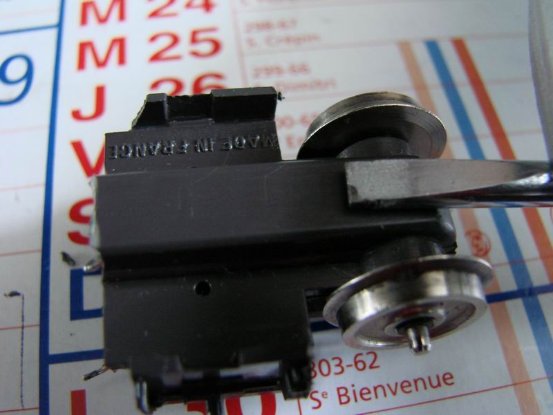

Le moteur après découpe a la tronçonneuse :
Le châssis du bus a subit le même sort :

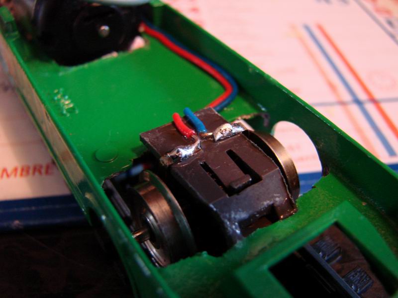

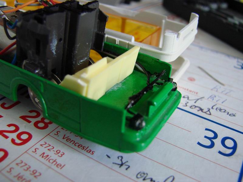

Positionnement de l'essieu avant :
Collage de ce qui reste des morceaux pour faire l’essieu arrière :
Le bus avec son essieu arrière posé et sa partie avant qui prend forme :
Idem vu de dessus :
Premier essai pour voir ce que ça donnerais fini :
Montage des lamelles sur l’essieu avant :

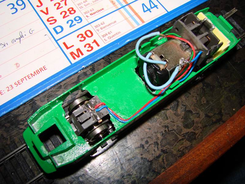

Branchement provisoire pour tester en analogique :

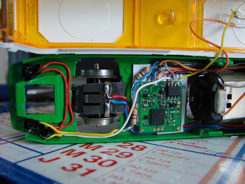

Pose du décodeur au-dessus d’un morceau de carte plastique pour éviter tout court circuit éventuel a cause du châssis en zamac :

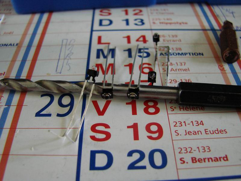

Début de découpe des feux rouge :
Les Led sont peintes sur leur extérieur pour éviter toutes dispersions de lumière hors du faisceaux souhaiter :
Maintenant la dernière étape de la journée la peinture du châssis pour plus de réalisme :

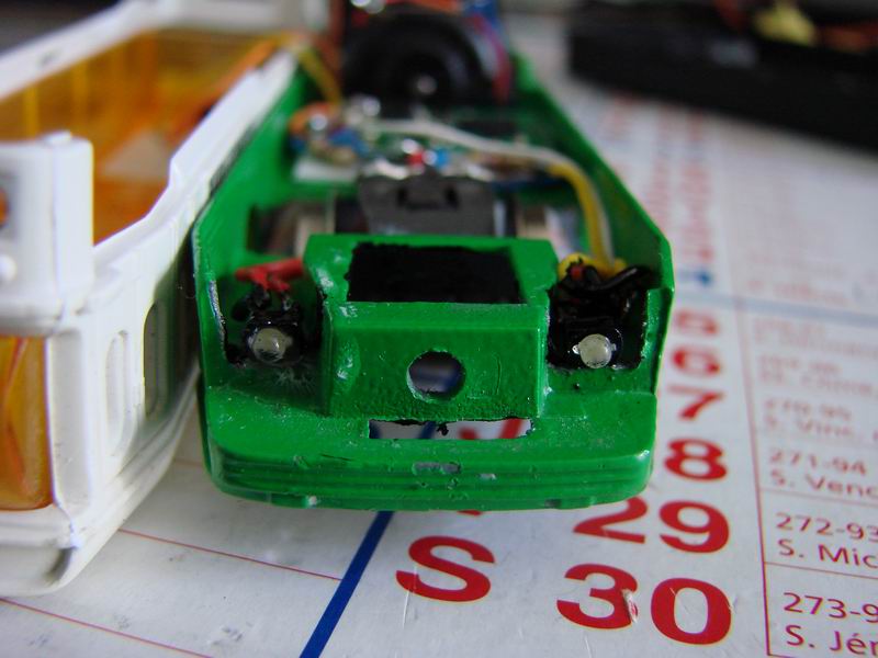

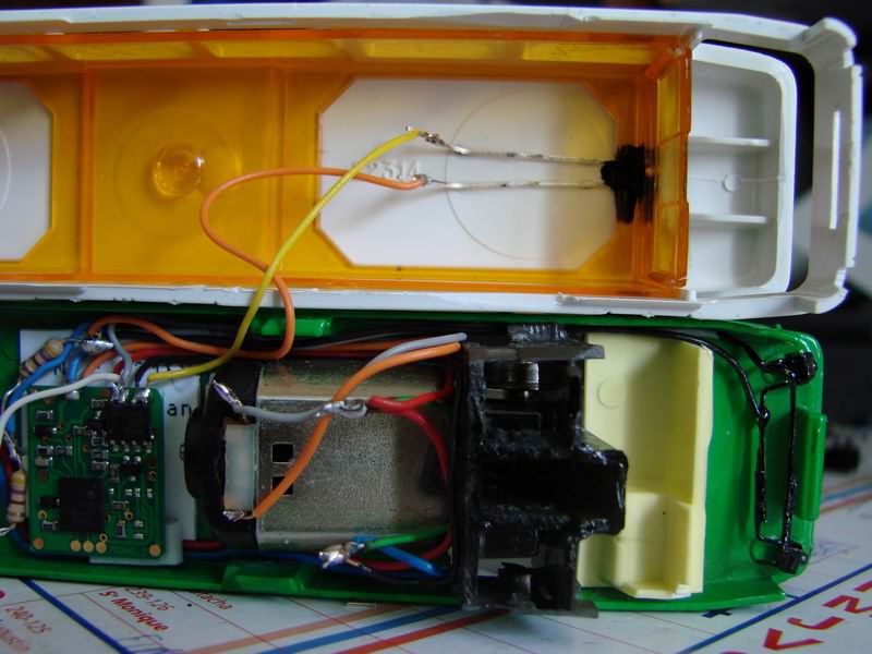

Le lendemain montage des Led arrières.
Montage des Led avants.
Le montage global de l’électronique.
J’ai un peu tâtonner au début car je suis loin d’être un connaisseur en électronique.
C’est mon premier montage avec les feux avant et arrière.

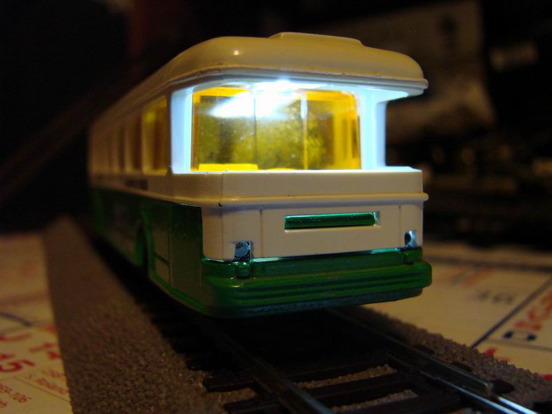

J’ai utiliser des résistances de 470 ohms .
J’ai largement utiliser la peinture noire pour boucher le moindre flux de lumière intempestif.

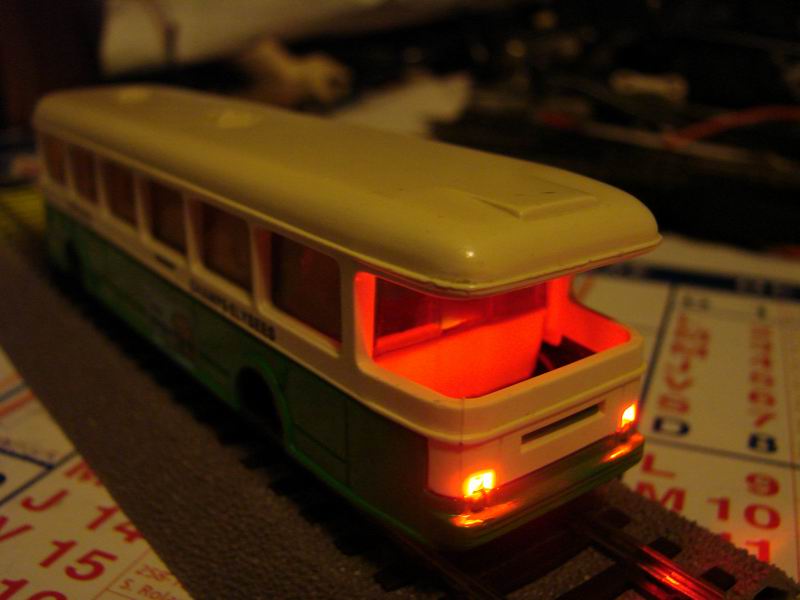

Vous ne vous demandiez pas pourquoi 5 led ?
La 5e sert de feux de recul caché dans la casquette de toit.
En marche arrière :

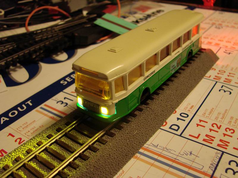

En marche normale :
A l’avant ça éclaire à travers les feux d’origine d’où l’éclairage jaune très année 80.
