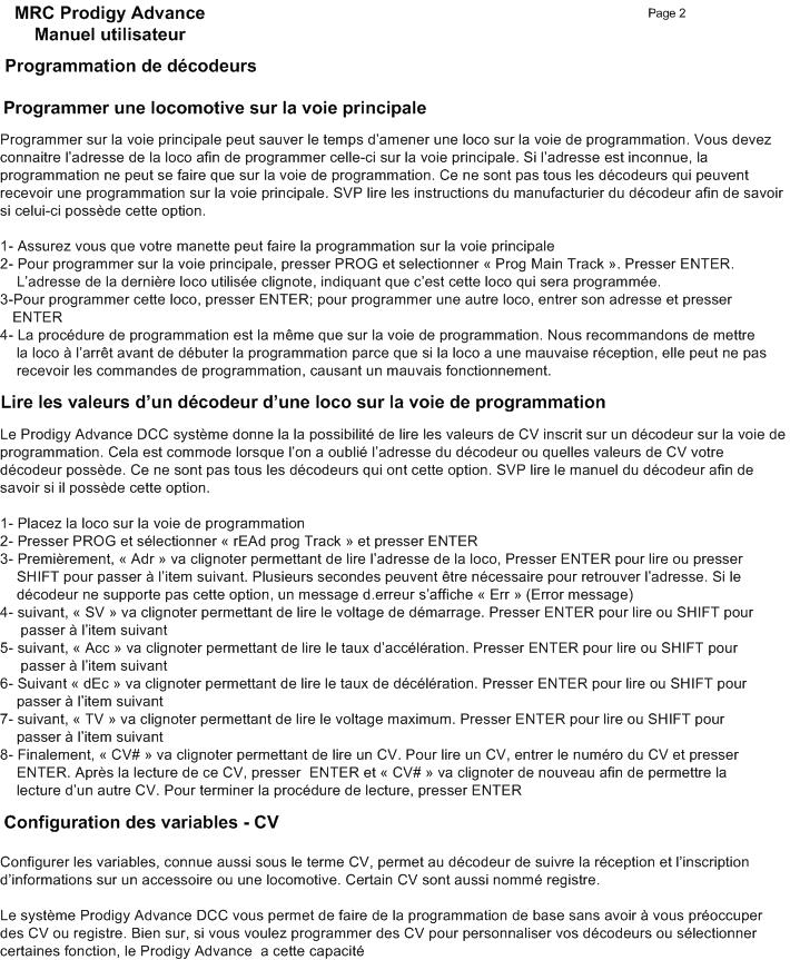

MessagePosté le: Mar 18 Nov 2008 - 23:04    Sujet du message: [MRC] Prodigy Advance - Utilisation Répondre en citant
Bon voici un début. Soyez indulgent sur la traduction, l'important étant la compréhension du système<

MessagePosté le: Mer 19 Nov 2008 - 03:45    Sujet du message: [MRC] Prodigy Advance - Utilisation Répondre en citant
Go pour la page suivante. À noter que les pages de la traduction ne correspondent pas aux pages du manuel original.
