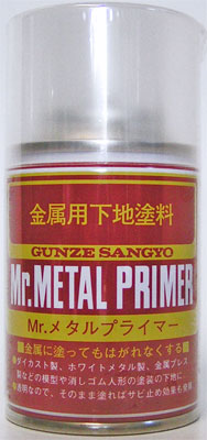

Autre possibilité: appliquer au préalable une couche de "metal primer" (se trouve sous forme de spray).
Laisser sécher.
Et ensuite on peint le laiton avec de la peinture à maquette standard genre "Humbrol". Je l'ai fait sur mes kits de ponts en laiton, et ça marche très bien.

Tu attends combien de temps après passage de ce produit ?
J'ai des petites pièces en laiton à faire (style modif backwoods railbus à partir du combine) et pas trop envie d'investir dans une sableuse.
Ca se trouve facilement le metal primer ?

Oui, t'en trouves dans toute boutique de modélisme normalement achalandée. Mais je suis sûr que tu peux en trouver également chez tout Castorama ou assimilé qui se respecte...
Pour ce qui est du temps de séchage, c'est pas long. Pour ma part je me suis donné une demi-journée mais je suis sûr qu'on peut attendre beaucoup moins (pas pu lire de mode d'emploi sur la bombe, c'est écrit en vermicelle...).

Non, beaucoup moins de trois jours. Le contenu du spray ressemble à du vernis, et tu vois quand il est sec. C'est rapide, et avoir attendu une demi-journée était conservatoire.
