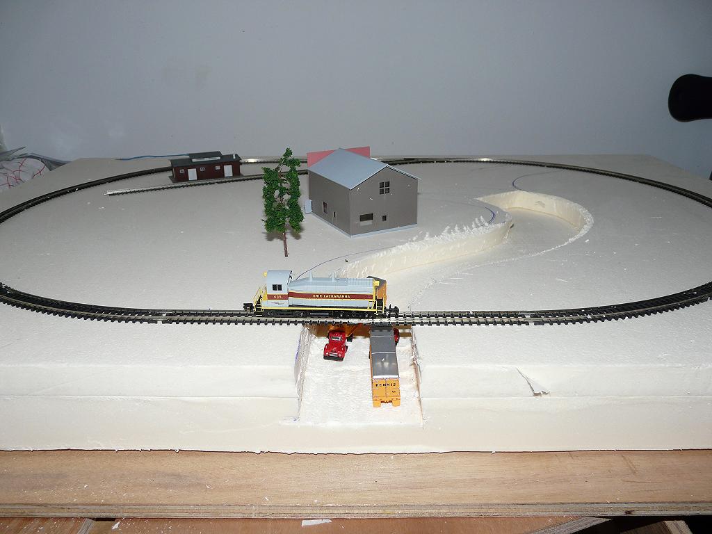

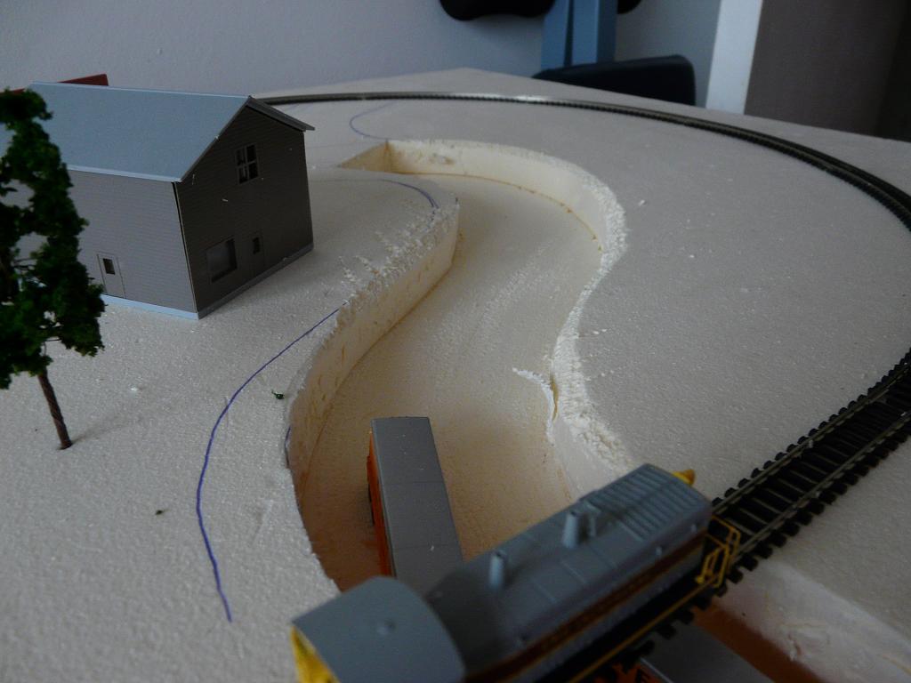

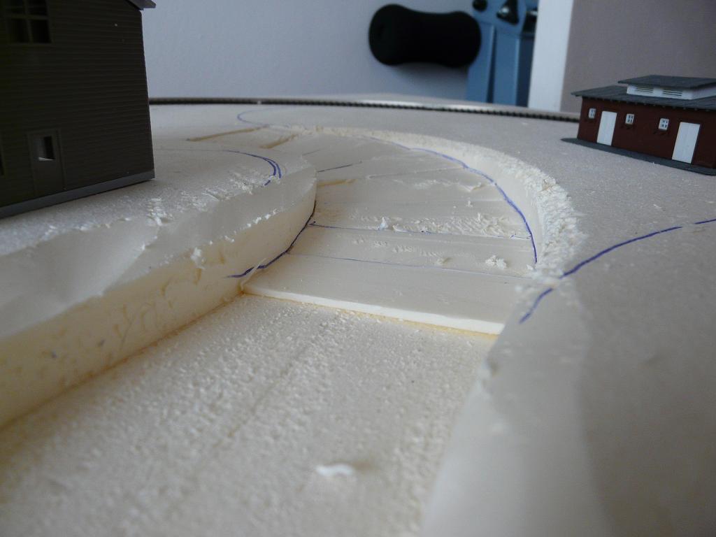

Cette fois ci, j'ai essayer une autre technique que sur la pizza, j'ai utilisé du polystyrène extrudé pour réaliser le plateau, et aussi le relief.
Justement en parlant de relief, j'ai eût envie d'en créer un négatif, donc dans la plaque supérieure, j'ai découpé une route qui va passer sous la voie.

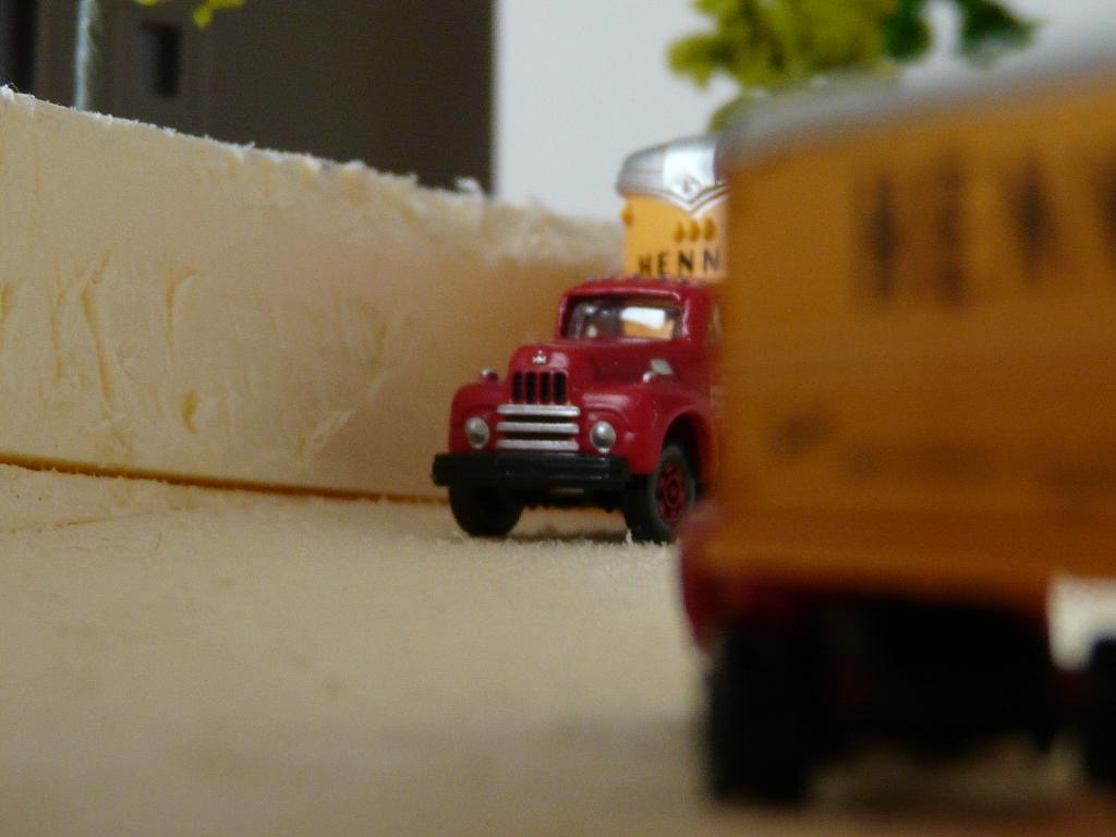

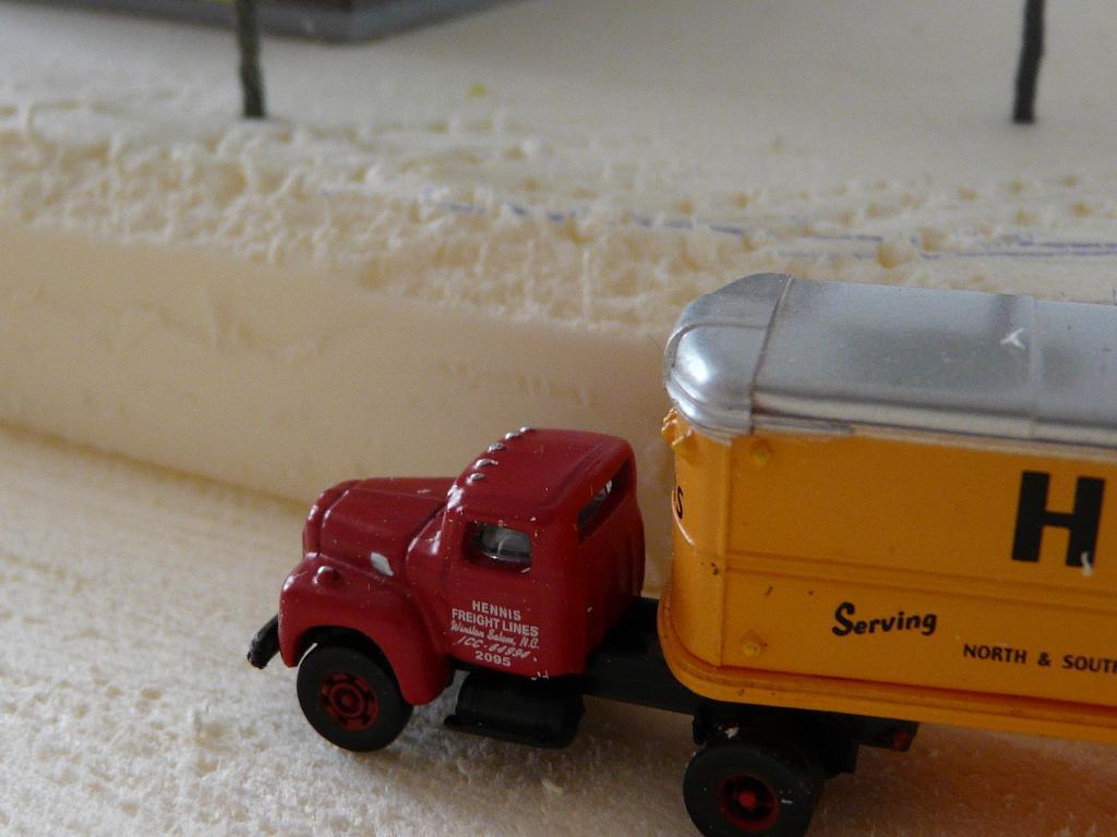

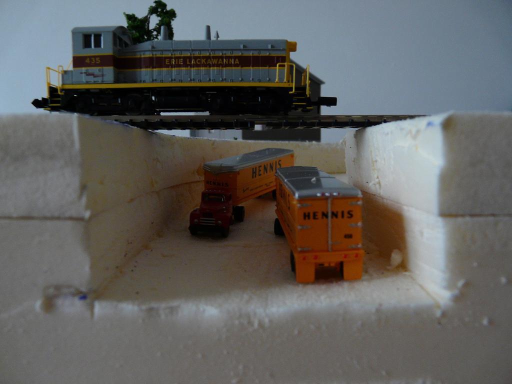

Concernant la photo précédente, d'après vous faut-il que je creuse encore d'avantage ou la hauteur sous pont est elle suffisante?

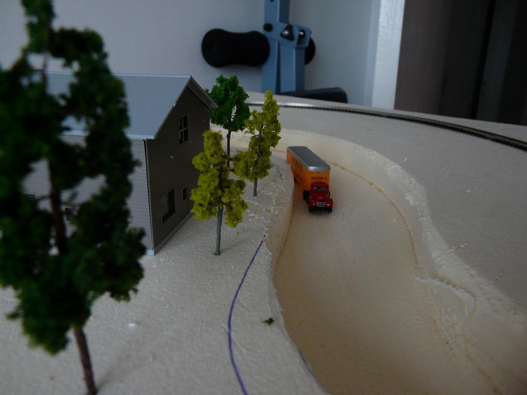

Bon, aller comme il n'y a pas longtemps que j'ai mon APN, je me suis amusé avec Mr. Green
Bon on arrête là, j'attends là aussi vos commentaires et critiques Mr. Green

Beau début !
Je veux pas faire mon chiant, mais c'est pas un Layout Pizza Il ne rentre pas dans un cercle, encore moins dans un carré Okay
On appelle ça un Table Top Okay
En dehors de l'appelation, le travail scénique s'annonce intéressant... Ne perd pas de temps, montre nous la suite

Pour la hauteur de ton pont, c'est leger, souleve ta voie pour donner de la hauteur au ballast, tu gagneras 4mm

L'idée du relief négatif est bonne mais est ce que ta route va remonter au même niveau que la voie?
Dans ce que cas il faudra que tu taille les flans à 45-60° pour reproduire le talus.

Mr. Green En fait oui, et c'est déjà fait, j'ai commencé à tailler copieusement dans les flans, je mettrai des photos cette aprèm,
mais là je vais prendre un petit apéro léger avec mes fils, enfin, il n'y a que moi qui boit, pour eût ce sera coca Mr. Green

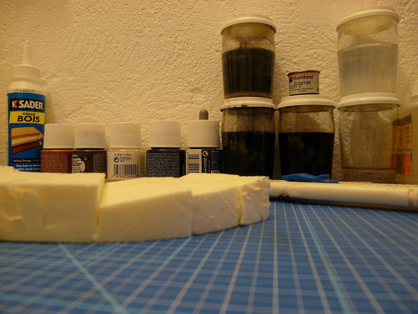

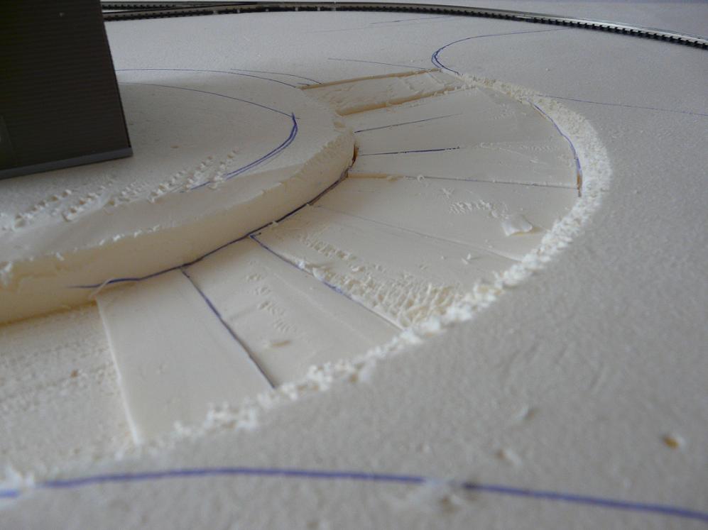

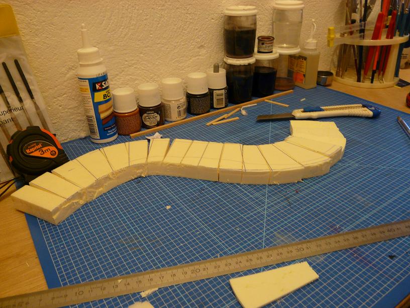

Bien comme promis, je vous montre le boulot de l'après-midi.
Tout d'abord, le morceau que j'avais découpé dans la plaque supérieure, est récupéré pour être découpé en tranche.
Je vais m'en servir pour réaliser le dénivelé qui va permettre aux véhicules de monter sur la plaque supérieure.
Une fois découpé, je met en place les différents morceaux.
Une fois le tout bien collé et bien sec, je vais jouer de la poncette et de l'enduit pour avoir une surface plus sympa.
On aperçoit vaguement que j'ai commencé à tailler les talus, je prendrais une autre photo pour que se soit plus visible.
See you later. Mr. Green

Quelle sorte de pont comptes-tu mettre sous la voie ? Un steel girder ? Il te faut donc calculer si tu auras alors assez
de dégagement pour permettre à tes camions de passer. Sinon, il te faudra creuser ta route un peu plus.

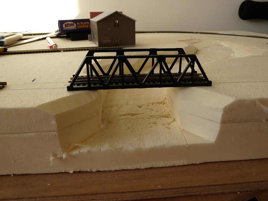

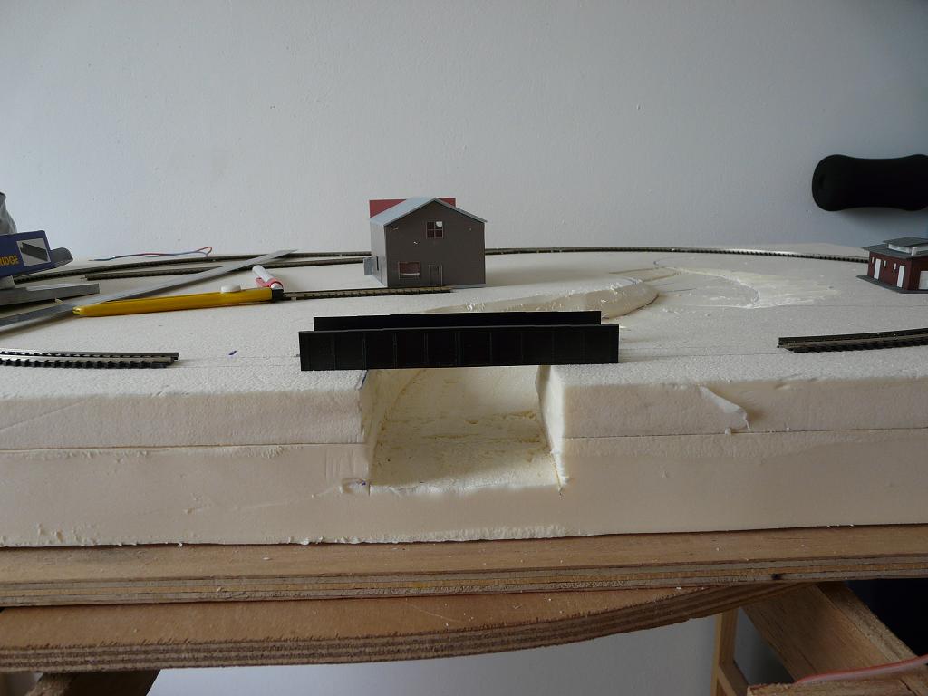

Bon j'ai toujours un soucis avec mon futur pont, j'ai en magasin deux sortes de ponts que j'ai rapidement mis en place, pour voir un peu ce que çà pourrait donner.
Le premier:
Et le deuxième:
En regardant les photos, je me dit que les ponts sont un peu grand par rapport à l'enjambé, qu'ils sont sensé faire, je suis en train de me demander si finalement, je ne vais pas
devoir en faire un maison. Shocked

j'ai une préférence pour le second

+1

C'est vrai que le second est plus spectaculaire, mais vu le genre d'ambiance que semble souhaiter Arnaud, je pense que le premier serait plus adapté. (Avec une bonne couche de rouille).
