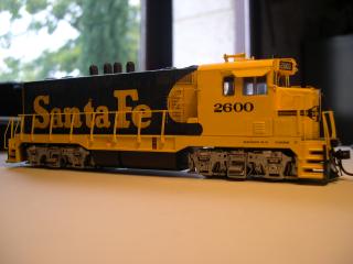

MessagePosté le: Lun 9 Fév 2009 - 22:43    Sujet du message: Comment débuter au 1:87 ? Répondre en citant
Je compte démarrer du Ho US.
J'ai besoin de plus d'info.
Je viens de m'acheter cette machine.
J'en fait quoi?
Je compte rouler .
Deux modules de 50x130 chacun.
Ce que je comptait comme info sur ce post, c'est:
1-Type de voie la plus utilisée par les modélistes français.
2-Ou trouver cette voie, autre qu'aux EU.
3-Les aiguilles, vous prendriez quoi?
4-Pour faire sa voie intégralement.
5-Entr'axe des traverses.
6-Des conseils pour débuter. J'AI DIT DEBUTER.
