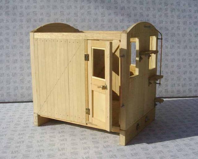

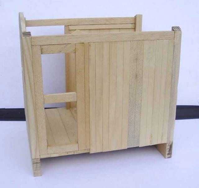

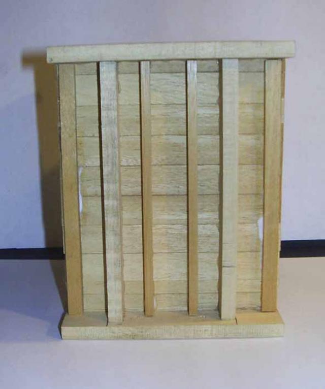

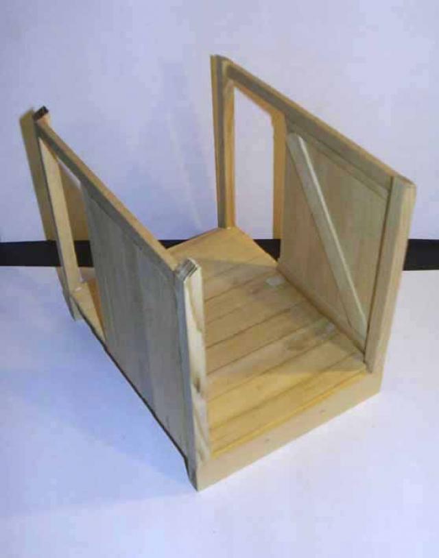

salutous,
sur le grp 7/8n2 où je suis inscrit, il y a chaque année un petit projet commun (comme sur ce grp). Cette année, c'est la réalisation d'un petit wagon.
j'ai commencé la fab; voici qques photos:
A suivre......
Roger (CAV1258)

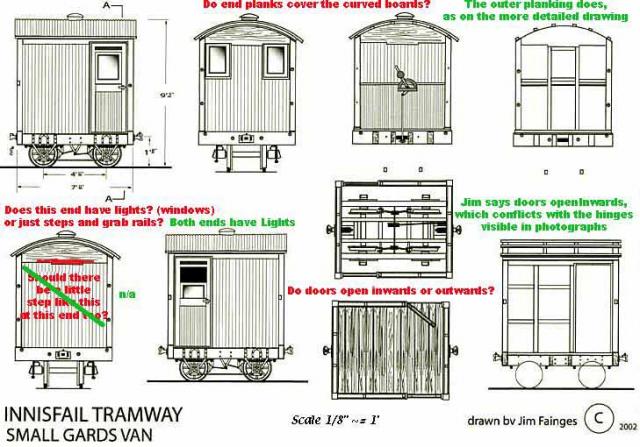

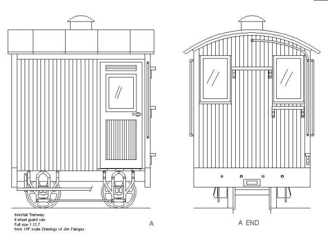

Il y a d'abord une proposition écrite sans plan de faite par un des modérateur, ceci pour "tater l'intéret général; puis un plan est soumis, peu détaillé (voir 1ère image).
Au fil des jours suivants, le projet s'étoffe et le mod. + 1 ou 2 co-listiers affinent le projet et donnent un fil conducteur: pas ou peu de petit matériel acheté sauf les roues à rayons dimensionnées qui viennent d'un vendeur : Sierra Valley.
Voici les docu (avec des annotations de co-listiers):
Il y a aussi 2 liens pdf que je ne peux faire passer sur ce forum.
On peut s'éloigner de la construction interne, mais l'aspect général doit rester identique à la proposition initiale.

Voilà, et à partir de ces qques infos, chacun se lance dans l'aventure et montre l'évolution de sa construction avec ph. jointes à un mail ou dépoées dans un album ph. du grp.

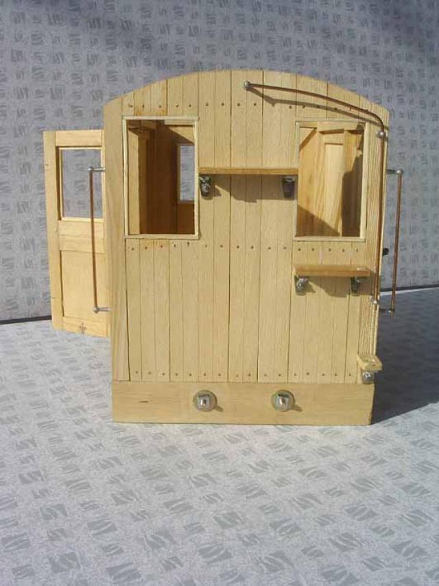

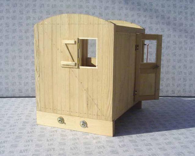

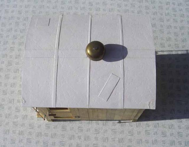

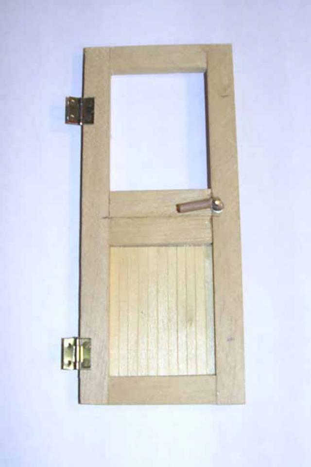

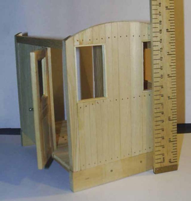

MessagePosté le: Mar 11 Nov 2008 - 11:27    Sujet du message: Un projet en 7/8n2 Répondre en citant
Salutous,
Suite de la construction du van.
Depuis ces photos, j'ai peint l'intérieur, le toit et commencé les boites d'essieux (ph à suivre)
Happy modelling !!!
Roger (CAV1258)

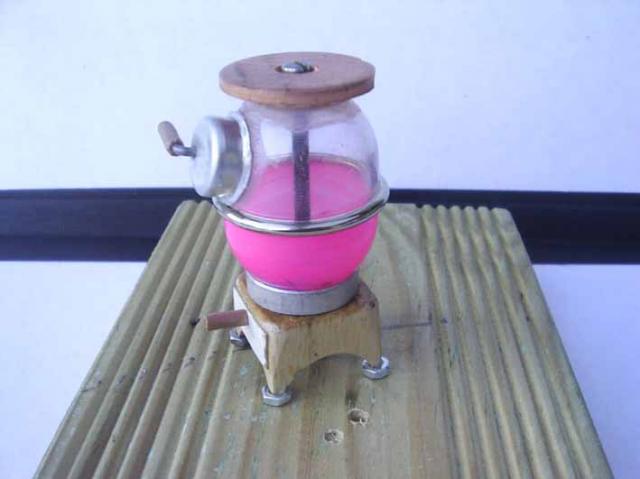

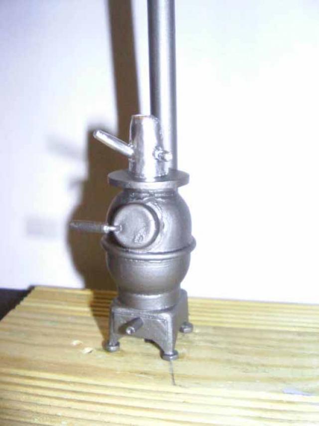

What is it ? Koitesss ?
Roger (CAV1258)
MessagePosté le: Mar 11 Nov 2008 - 13:44    Sujet du message: Un projet en 7/8n2 Répondre en citant
On "poilaboi" en kit ? 100% maison dit donc !!!
mécanotrain
Inscrit le: 21 Avr 2008
Messages: 543
Prénom: Roger
MessagePosté le: Mar 11 Nov 2008 - 19:43    Sujet du message: Un projet en 7/8n2 Répondre en citant

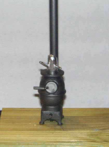

BINGO !!!! the winner is: SNAPPER ou l'art et la manière de recycler des fonds de tiroirs:
et comme disait Lavoisier "Rien ne se perd, rien ne se créer, TOUT se transforme"
A+
Roger (CAV1258)
