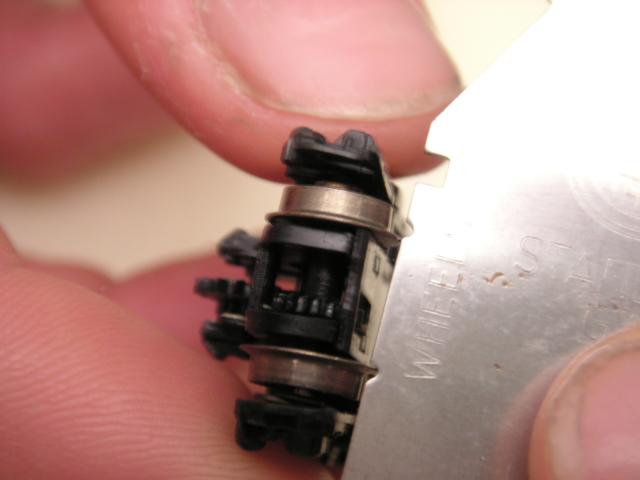

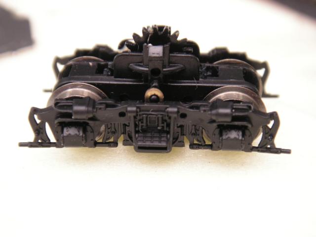

Sur mes aiguilles Atlas 55, j'ai certaines machines qui sautent.
Elles sautent à dérailler ou carrément comme ma unit B de mon FT MTL, elles dégagent de la voie.
Je vous ai fait deux photos ( bogie et écartement des roues)
Comment faire pour écarter les roues, existe t il un outil ?
Je croyais que c'était le contre rail qui déconnait mais non, c'est bien les bogies de certaines machines Evil or Very Mad Embarassed

il me semble que cet outil là est plus universel que celui que l'on trouve chez l'octan et qui a une tête d'arrache-moyeux miniature. Par contre, un truc qui peut être con c'est de vérifier que les roues soient centrées sur l'axe. Sinon pour ce genre de sport je m'était fabriquer un calibre a glisser entre les roues de façon a être sur de la cote.

Pascal, pour régler l'écartement de mes roues je dispose d'un gabarit Micro-Trains. Mes trains sont en Z comme tu le sais, mais ce gabarit existe également à l'échelle N. Je pense que tu pourras le trouver à travers ce lien.
http://www.micro-trains.com/pl-ToolsAcc.php
Une fois muni de cet accessoire, il suffit de positionner la loco "sur le dos" dans sa boîte, et régler l'écartement des roues avec un petit tournevis jusqu'à ce que les boudins de roues tombent pile poile dans les repères ad-hoc sur le gabarit. En matant la photo que tu nous insères en ouverture de ce post, j'ai l'impression que ton gabarit est du NMRA, non? Je suis surpris par la grossièreté apparente des repères d'écartement de roues.... Ils donnent l'impression d'être d'une imprécision grossière car infiniment trop larges... Le gabarit Micro-Trains, lui, est remarquablement précis car les encoches ont juste l'épaisseur des boudins de roues.
Hope this helps, Wink
MessagePosté le: Dim 2 Nov 2008 - 08:36    Sujet du message: Problème de roulage Répondre en citant
Je l'ai ce gabarit mais il indique la même chose Embarassed Embarassed
On me conseille d'écarter les roues au tournevis Shocked Shocked
Et ben ça marche Okay Okay Okay Okay Okay

à mon avis il te faut le "puller" de NWSL:
http://www.nwsl.com/Catalog/pg014-cat2-04-v0609.pdf
je l'ultilise pour mettre mes roues au côtes avec une gauge NMRA, c'est très simple d'utilisation et fin pour être précis.
Jérôme
MessagePosté le: Dim 2 Nov 2008 - 19:49    Sujet du message: Problème de roulage Répondre en citant
Pascal,
Il vaut mieux utiliser un "puller" tel que celui de NWSL ou MicroMark. Tu risques d'endomager tes roues ou tes essieux en utilisant un tournevis...
Ensuite rien de tel qu'un pied à coulisse pour vérifier la cote par rapport à la norme NMRA.

Merci j'avais pensé au Puller mais vous rendez vous compte du démontage que cela fait, le bogie entier Question Shocked Shocked Shocked Shocked
