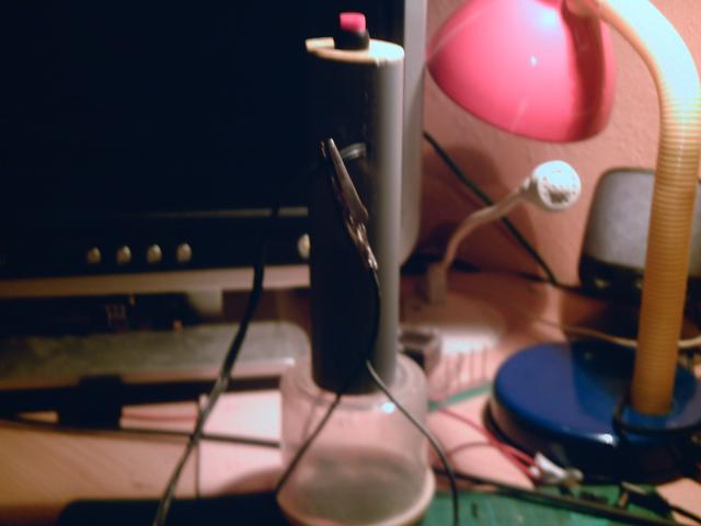

alors voila c'est parti!

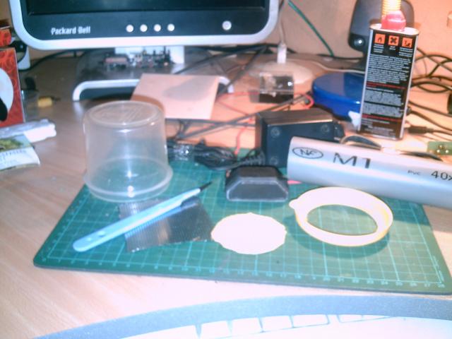

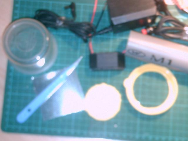

les éléments avant montage (excusez moi pour les images mais il y a pas beaucoup de lumière a cette heure (07h30))

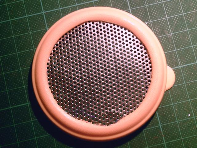

découpe de l'emplacement de la grille

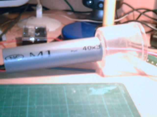

collage de la boite en plastique sur le tube
mise en place de la grille sur le couvercle par collage

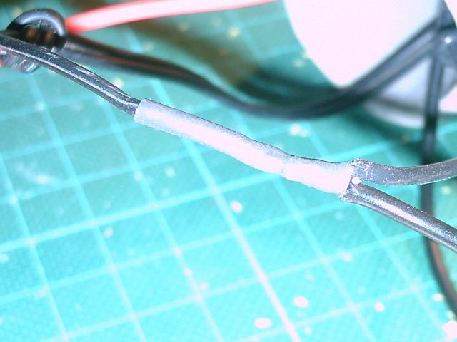

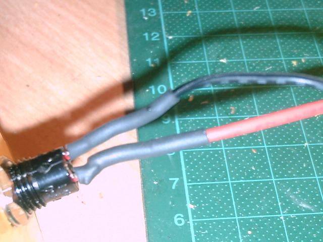

mise en place du module générateur d'ion négatif dans le tube en pvc et isolation des soudures avec de la gaine thermorétractable (faut pas jouer avec la sécurité )
le bestiaux fini (il est pas beau??)
et pour le "fun" une ch'tite vidéo
https://www.youtube.com/v/uCbJwW_41OY
alors vous en pensez quoi?
et 02h30 de montage avec les temps de séchage

Pour Bruno :
Je crois que ta grille est trop fine Cool
Peux tu nous détailler la fabrication et les éléments employés un peu mieux, j'en ai deux à faire avant Railexpo Mr. Green Okay
Messages: 15 369
MessagePosté le: Dim 26 Oct 2008 - 08:04    Sujet du message: [TECHNIQUE] Je m'en suis fait un de Grassinator Répondre en citant
Pour Bruno Je crois que ta grille est trop fine
alors pour la grille oui tu a raison c'est un peu trop fin, elle est récupérer sur un emballage métal de jack daniel's(*1) ,mais de toute facon il me reste d'autre couvercle quand je trouverais un grillage un peut plus gros je changerais le couvercle Wink
le tube pvc est un tube de 40 mm extérieur coupez a une longueur d'environ 15 cm
qui est coller a la néoprène gel sur le fond du bocal en plastique préalablement percer a 2mm pour le passage du fil, qui vient de la collection de boite pour bébé de madame
découpage du plastique du couvercle en récupérant la chute pour positionner le bouton poussoir d'alimentation de l'autre cote du tube (rien ne se perd) Mr. Green
le plus gros travail d'ajustage est de rogner les bords du module pour qu'il rentre dans le tube assez facilement tu peut y aller il y a de la marge (tu sait quand tu est bon quand tu attaque la résine d'inclusion pascal)
sinon j'ai préférer utiliser une alimentation de 12volts 250 ma externe et non raccorder par un jack pour éviter des pertes dans les contacts et des retours sur la masse
et bien sur tout est isoler par de la thermorétractable pour éviter les arcs entre les fils
le fil qui passe a l'intérieur du bocal est juste en contact avec la grille par l'intermédiaire d'une cosse fourche qui touche la grille en faisant un effet ressort avec le fil
ais-je ete assez clair pascal?
*1(l'abus d'alcool est dangereux pour la santé, hippss!!!)
Messages: 15 369
MessagePosté le: Dim 26 Oct 2008 - 08:06    Sujet du message: [TECHNIQUE] Je m'en suis fait un de Grassinator Répondre en citant
Bravo Bruno !
Cela dit, que se passerait-il si les trous de la grille étaient très-très-très légèrement plus gros ?
ben les fibres tomberait plus facilement car la il faut taper fort quand même
