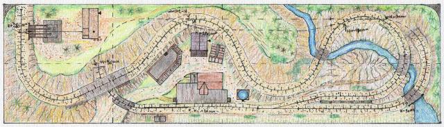

Voiçi le plan du réseau projeté inspiré du réseau Lostcreek. Dime[img]http://img.xooimage.com/files45/b/b/0/lucky-mine-plan-76996e.jpg[/img]nsions du réseau: 2.00 m x 0,55 m.

sympa comme plan
mais euh... tu aurais pas cafouiller Wink
aller le plan
MessagePosté le: Mer 22 Oct 2008 - 14:05    Sujet du message: Projet pour un micro-réseau en On30 Répondre en citant
Superbe mais .... 55cm de largeur Question Question Shocked Shocked Shocked Shocked Shocked Shocked

Oui Didier j'ai cafouillé, j'ai perdu le truc du copier/coller d'avoir mis le plan visible.
Pascal tu trouves que 0,55 cm c'est pas suffisant Question j'avais pensé faire une profondeur de 0,60 cm.
Le réseau original avait une profondeur de 0,50 cm, et un rayon de courbe de 150 mm.
Après pas mal d'essais je trouvais que 150 était un peu juste pour les Porters.
J'ai préféré prendre 180 mm pour la voie qui conduit à la mine, et pour le circuit du bas un rayon de 200 mm.
La voie sera en code 70, j'ai même hésité à employer du code 55. Ce week-end je commence la maquette au 1/10.
Bah, ce n'est pas un réseau pour faire circuler des 2-8-0 ou des Forney Wink

En tout cas, il a l'air sympa ce petit réseau. Un petit Davenport dans la cavalerie ?

Et oui Exclamation pour ce réseau là il n'y aura que des petites Porters, peut-être un Davenport, mais je suis assez tenté
par un locotracteur du camarade Richard Denot; ou bien un de chez B.V.M.

Ouep, un joli plan pour faire circuler des Porters avec des Dump Cars Okay

Exacte Matthieu mais j'ai choisi les petites berlines de chez Grandt-line.

Je croyais qu'il fallait un mini de 9" pour les porters Shocked Embarassed

très sympa, ce micro-réseau, Charley Okay
Une belle partie de décor en perspective....quelle longueur, au fait?

Est-ce que tu penses faire ce réseau d'une seule pièce ou bien en deux modules reliés?
