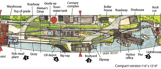

En attendant de pouvoir disposer de la place nécessaire à la réalisation de mes projets en HO et On30, je me suis lancé dans un projet de module à l'échelle Z avec lequel je pourrai m'amuser sur mon bureau. Il s'agit de mon premier projet à cette échelle.
Ce module sera basé sur le plan de Iain Rice, Roque Bluffs, publié dans Model Railroader d'octobre 2003 :
Caractéristiques:
- dimensions environ 1,10 m x 0,30 m
- situé quelque part sur la cote est du Canada dans les années 70-80
- voie et aiguillages en code 40 de fabrication personnelle sur le module
- voie et aiguillages MTL pour les boucles de retournement/coulisses amovibles
- alimentation en DCC
- engins moteurs: 2 x GP9 MTL Canadian National avec décodeur Digitrax, 1 x SW1 (kit Z-Thek) de la compagnie du port
- matériel remorqué: wagons MTL et Full Throttle
- bâtiments: en fonction des kits disponibles et construction personnelle
Les travaux pratiques ne pourront commencer que mi-décembre pour cause de déplacement professionnel et voyage à l'étranger. D'ici là j'ai encore un peu de temps pour avancer sur la conception...

Oui. En général, j'aime bien les plans de Iain Rice, bien qu'il faille souvent adapter car les dimensions ou rayons de courbure sont parfois un peu "optimistes". L'autre source d'inspiration pour ce projet est le réseau Port Kelsey, maintenant disparu, de Tim Warris (Fast Tracks et Bronx Terminal).
Il est vrai que la pose de la voie en code 40 va être "challenging", mais je pense que cela en vaut la peine. La pose devra être impeccable, car il s'agit d'un module avec de la manoeuvre en perspective, ce qui ne semble pas évident en Z car la plupart des réseaux que l'on voit sont conçus pour le "running".
Je ne sais pas si vous avez remarqué, mais il y a des éléments communs avec la partie du projet BFP dont j'ai la charge : un ponton, un boat house, un phare... Est-ce un hasard ?

Dis-donc, Spike, pendant que j'y pense: tu parlais du Zthek ZW1, et pensant le passer en DCC. Moi j'suis pas au courant vu que je fais toujours partie des dinosauriens de l'analogique, mais y-at-il des décodeurs adaptables à cette (très) petite bécane? T'as vérifié?
MessagePosté le: Ven 17 Oct 2008 - 08:28    Sujet du message: [Z] - Projet de module Répondre en citant
Je pense que c'est parce que jusqu'il y a pas très longtemps n'existaient que des transfos avec un voltage mini trop élevé, conférant des démarrages façon "dragster". Et ensuite il y a le cas des "Marklinistes", avec l'abominable attelage Miniclub absolument pas adapté à ce genre d'usage....
MessagePosté le: Ven 17 Oct 2008 - 12:44    Sujet du message: [Z] - Projet de module Répondre en citant
Un dinausaure volant alors Very Happy
Non, sérieusement, la réponse est oui. La place disponible est effectivement très réduite, mais il existe maintenant des décodeurs vraiment très petits.
Par exemple le Digitrax DZ125 qui mesure 10,6 mm x 8,7 mm x 2,86 mm :
Sur le forum Z Central Station, Robert Ray montre l'installation d'un décodeur Uhlenbrock 73400 dans son SW-1 :
Une vidéo montrant qu'un autre modéliste a même intégré des LEDs pour l'éclairage et le gyro :
C'est certainement un facteur. La qualité de prise de courant joue aussi pour beaucoup.
Mon SW-1 n'est pas encore monté, mais je ferai part de mes progrès au sujet de sa construction sur un fil séparé. De même que pour mon projet de SW-900 du CN sur la base du SW-1 de ZThek.
