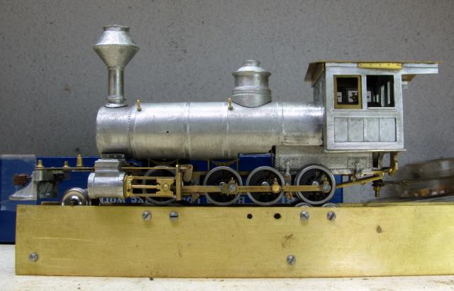

Bon, ben, voilà. J'ai révisé à peu près la C-19 à M'sieur Testard.
J'ai ressoudé solidement toutes les pièces qui barraient en sucette, mais
je n'ai pas totalement réussi, en dépit d'un recalage scrupuleux, à éliminer
le dandinement de la bête, surtout en marche arrière.

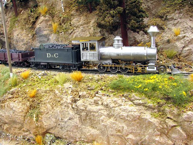

Cela dit, elle a parcouru mon mainline d'un bout à l'autre, en marche
avant comme en marche arrière, sans la moindre encombre.
Je vais la faire tourner pendant une heure ou deux sur mon banc d'essai après
l'avoir lubrifiée, en espérant que cela contribuera à smoothen things a little bit.
Vouâlâ.
Yours truly
P.S. - La location du tender pour les essais vous sera facturée à un prix très raisonnable.

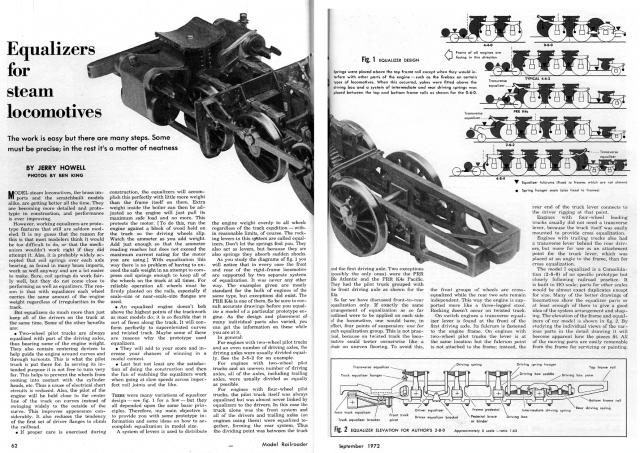

Le châssis est-il compensé ?

Tu rêves !!! Et pourtant, c'est bel et bien un rêve que, moi, je caresse depuis bien des années : construire un jour un châssis "fully equalized", d'après l'article ci-dessous.
Aah, c'était au temps où Model Railroader publiait de sacrés chouettes articles !...
Alex, pour ce genre de châssis fully equalized avec bielles, il n'y a qu'un truc de valable, les hornblocks à la British, c'est ultra simple à utiliser !
Parce que ça pêche toujours au niveau des entraxes de bielles qui entraine forcément des points durs si l'on monte le châssis sans les bonnes
méthodes...
J'en ai causé dernièrement sur le forum Loco Bévue, il y a quelques jours, voilà ce que j'en disais...
Il faut utiliser la technique British ! J'ai testé et essayé pour mon locotracteur Deutz et ça marche du feu de dieu Exclamation
Et ne me dites pas "ah mais c'est pas pareil, y a que deux essieux", ben si c'est le même principe Mr. Green Mr. Green Mr. Green
Ce problème de bielle est typique. Le problème vient du fait que les entraxes de bielles ne correspondent pas exactement aux entraxes des essieux.
La solution consiste à "appairer" les bielles aux essieux lors du montage des paliers d'essieux au châssis. On passe des faux axes dans les paliers du châssis. Paliers qui ne doivent pas être dans un premier temps solidaire du châssis. Les faux axes sont munis à leurs extrémités de fusées (cylindrique ou conique) sur lesquelles viennent se placer les bielles. Ainsi, les entraxes de bielles correspondent parfaitement aux entraxes des paliers. On maintient le tout à l'aide de bracelets élastiques et on soude alors les paliers sur le châssis.
Voilà, vos entraxes de bielles sont parfaitement "appairer" aux entraxes d'essieux…
Les amateurs British utilisent cette technique depuis des lustres et elle a fait ses preuves. Voir aussi les i-cahiers de SuperGG :
http://perso.wanadoo.fr/proto87.team/i_Cahiers/Suspensions/suspension4.html
Dans le cas d'un kit du commerce, il faut reprendre les paliers et les remplacer par un kit British de "Hornblock" qui permet facilement de reprendre le châssis sans trop de casse...Il y a les MJT, mais il existe d'autres marques...La technique consiste à fixer les supports de paliers et non pas les paliers eux-même qui restent démontabe en permanance...
http://www.clag.org.uk/hl-hornblock.html
http://uk.geocities.com/chris.gibbon123@btinternet.com/Pages/block1page.htm
Cliquez ensuite en bas de page sur "next step"...
En même temps ces "hornblocks" vous permettent d'avoir une suspension 3 points...
Vous avez également ce genre de chose chez Gibson :
http://www.mainlytrains.co.uk/acatalog/4mm-loc-cha-par-hornblocks.html
Un exemple récupéré sur le net :
That's all folks!
Franck.

Super photo et belle explication, Franck. Mais comment se procure-t-on les entretoises avec leurs extrémités coniques? (A vrai dire, je pense que je serais capable de les tourner...)
Oui, j'ai bien l'intention d'essayer cette méthode un jour. Il me semble que tu avais déjà posté qqch. d'assez explicite
à ce sujet l'année dernière, que j'ai copié et mis sur un CD (mais lequel ?....) Te rappellerais-tu où je pourrais
retrouver ça, parmi les posts anciens ?
