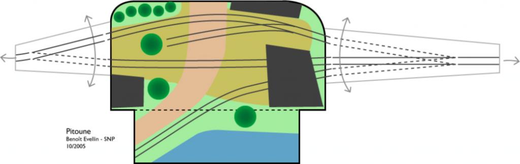

A la demande générale de certains, j'ouvre un sujet sur mon vieux réseau, Pitoune. Je n'en avait pas parlé, car je ne pensais pas qu'il était utile de revenir sur un vieux réseau...
Ce petit réseau a été construit en quelques mois pour Expométrique 2005, avec trois copains du SNP : Pablo Chanson, Fabien Hallier et Jimmy Grondin, qui ont chacun présenté une valise. Le but était d'interconnecter des valises entre elles afin de constituer un réseau complet en 0n30, exploité en full Digital.
J'ai réalisé la partie de droite du réseau, avec la scierie de Pitoune. C'est mon premier réseau en 0n30. Les techniques employées sont très simples, rien de bien novateur. La structure est en bois : un type s'est assis sur la valise dans le RER, et ça a tenu. C'est le tracé qui m'a posé le plus de soucis : j'ai cherché à faire un réseau fonctionnel, amusant et permettant un maximum de manœuvres. Avec les deux ponts-secteur, c'est assez réussi : à gauche, on a la place pour un boxcar ou une Shay, à droite, un skeleton et une Shay, ou une Mogul.
Le schéma d'exploitation type est le suivant : un convoi arrive par la voie arrière et stoppe, bloquant la route. Tant pis pour les bagnoles, z'ont qu'à prendre le train. Le convoi est coupé pour passer sur la voie centrale en entier afin de préparer un déchargement et laisser la place pour un hypothétique convoi. Chaque skeloton est ensuite envoyé individuellement au bord de la mare pour être déchargé. Le temps de décharger, puis de reformer la rame pour repartir, il se passe une bonne vingtaine de minutes. En expo c'est très sympa, car on peut rouler tout doucement tout en parlant aux visiteurs, car toutes les manœuvres sont à portée de bras.

Ah oui, un truc amusant dont j'ai oublié de parler : la partie à l'avant du réseau se replie à l'intérieur pour le transport. C'est le pointillé sur le plan, et on voit la charnière sur la première photo. Je retire les rails pour le transport : ils sont tenus en place par des éclisses code 100 soudées sur des traverses en époxy.

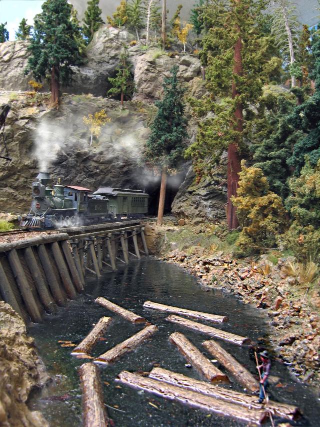

BEn wrote:
"Pitoune" était un nom bien choisi. En effet, outre le fait qu'il s'agisse en québécois de l'endroit où arrivent les grumes
Légère erreur, mon jeune ami. Pitoune désigne la grume elle-même, (plus précisément, une grume qui sera transformée en pâte à papier).
Quant à la "drave" (du verbe "to drive"), c'est l'opération qui consistait, pour le "draveur" en équilibre sur une
grume flottante, à guider les autres grumes en direction du plan incliné de la scierie. (Voir photo ci-dessous)
Une variante - extrêmement dangereuse - de cette opération consistait à dégager un goulet encombré de grumes,
pour permettre à tout le reste de celles-ci de s'écouler. Pour cela, le draveur devait, en sautant d'une pitoune à l'autre,
aller placer un bâton de dynamite au goulet, puis se sauver le plus vite possible par le même chemin, avant que le
bâton n'explose. A ce petit jeu, il y avait souvent des morts...
"Amenez-en d'la pitoune de sapin pis d'épinette,
Amenez-en d'la pitoune de quatre pieds,
Pis des billots de douze pieds
C'est Ti-Paul qu'est arrivé
On a pas fini d'draver
" (Gilles Vigneault)

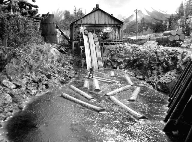

Une autre vue, montrant le "draveur" en plein travail sur ses "pitounes",
qu'il guide vers le plan incliné de la scierie.
(Photo : Archives Territoriales de Colorombie-Brutalique)
