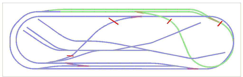

Voici le plan avec les voies vertes passant au dessus des voies bleues ( malgré ce satané raily )
J'ai établi les coupures nécessaires pour ne pas avoir de court circuits.
J'ai deux modules Reversing Loop de Digitrax
Les coupures isolantes vous semblent elles correctes ?
Messages: 12 964
MessagePosté le: Dim 21 Sep 2008 - 08:55    Sujet du message: Boucles de retournement Répondre en citant
Ca me semble correct !

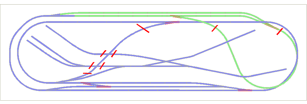

Mais faudrait-il pas rajouter 2 coupures supplémentaires (en vert) pour isoler les 2 croisements, pour alimenter correctement les 3 voies de garage ! A moins que les reversing loop de digitrax le fassent sans problème !
MessagePosté le: Dim 21 Sep 2008 - 09:03    Sujet du message: Boucles de retournement Répondre en citant
C'est plus simple que ça en y repensant, les croisements sont isolés d'origine je pense.
Mais ou j'ai pu bien foutre ce p... de multimètre Evil or Very Mad Evil or Very Mad Evil or Very Mad
Messages: 12 964
MessagePosté le: Dim 21 Sep 2008 - 09:11    Sujet du message: Boucles de retournement Répondre en citant
S'ils sont isolés d'origine, cela résout tous les problèmes!!! Okay
MessagePosté le: Dim 21 Sep 2008 - 09:16    Sujet du message: Boucles de retournement Répondre en citant
Testeur Metrix trouvé !!!!
C'est isolé et j'ai testé avec une roue de loco dedans, OK Okay
Donc le plan devient
Les alimentations des voies sont donc OK et je ferais des repiquages sur les feeders qui vont courir le long de la main line Mr. Green
