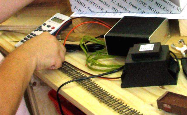

La notice de ma centrale Lenz recommande d'utiliser des fils de diamètre 0,5mm² au moins.
Sur mon réseau en cours de démontage/remontage, j'avais fait le branchement des voies avec du fil beaucoup plus fin, probablement dans les 0,1mm². Comme le remontage nécessité le repositionnement des voies ce ne sera pas un problème sur la nouvelle version d'augmenter la section des fils.
Mais avant de démonter je voudrais prendre des photos avec les phares allumés sur une loco digitale.
Que se passera-t-il si j'envoie pendant quelques minutes le courant à travers mes mini-fils (le transfo délivre 5A et doit marcher aux alentours de 15V). Ca va les faire trop chauffer? Plus grave? Moins grave?

Bof, si tu n'actives que l'éclairage, la consommation devrait être de quelques dizaines de mA à tout casser. Je ne pense pas que tu fasses fumer tes fils... Bon maintenant si tu mets tes 25 locos éclairées en même temps...

A priori, le seul risque serait de cramer tes fils. Mais pour cela il faudrait laisser tout branché un certain temps.
Ta centrale a probablement un bi-lame ou équivalent pour éviter les surchauffes. Elle ne craint à priori rien.
Dans le doute, tu pontes hors champ avec des fils de 0,5 et deux pinces croco...

Pour info, dans un fil de cuivre de 0,75 mm2, on peut faire circuler au max 6A sous 12 V continu...
