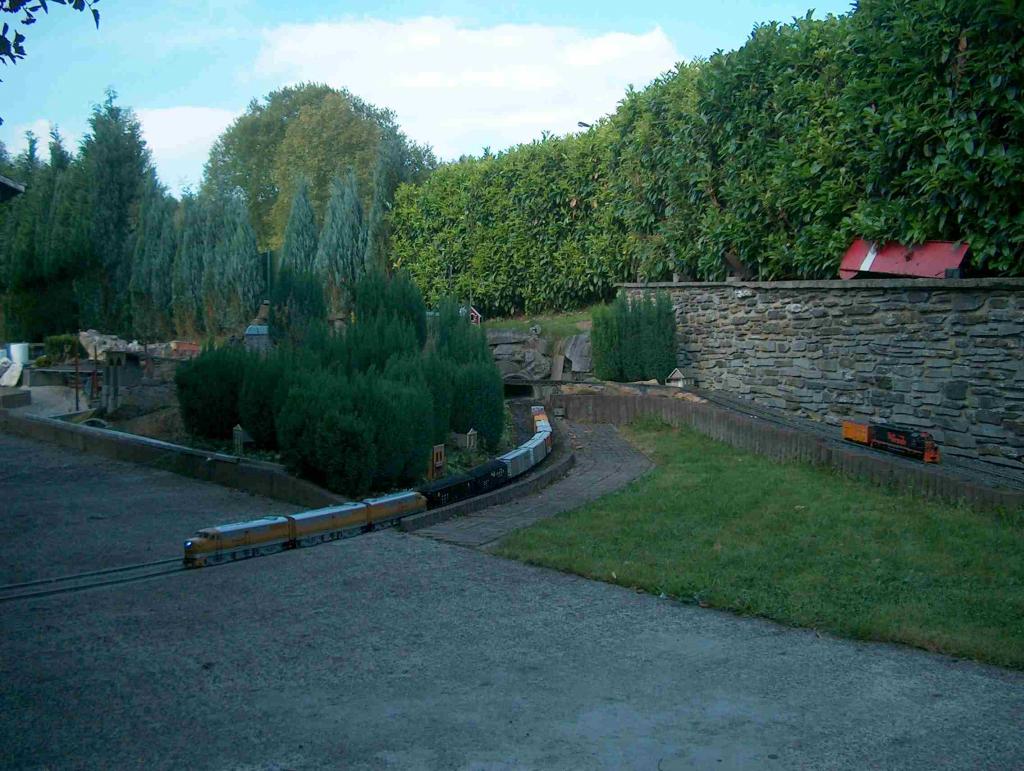

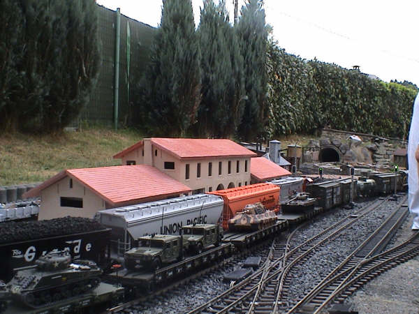

Une toute petite vue de mon réseau.
La gare principale avec en voie 3 une rame militaire USA-trains tractée par une U25B US-Army et en voie 2 une SD45 Santa-Fe Aristocraft et wogon silo USA-Trains.
Le réseau de plus de 1000 mètres de voies est piloté par une centrale Zimo MX1HS et 6 commandes MX31 et MX31FU.
Une centrale Lenz assure la rétrosignalisation et l' ensemble est également supervisé par 2 PC en réseau et Railroad & Co ( train controller). Le but étant de surveiller et de m'informer sur la posotion des trains, mais je tiens a rester le pilote final.

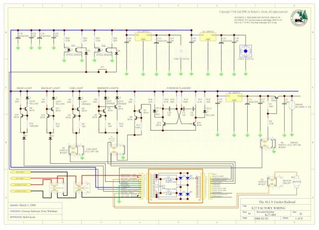

Voici maintenant le schéma électrique complet de la K27.
Je l' ai digitalisée avec un décodeur Zimo MS69S et une carte son Phoenix type P5 DCC.
Le flat cable du décodeur Zimo vient se souder sur la carte principale du tender.
La carte amovible est a modifier : déssouder les 2 selfs (sous la carte) et couper les pistes entre J1.1 et J1.4 ainsi que entre J1.8 et J1.12.
Pour le son , le signal venant des capteurs optiques dans les cylindres est trop faible pour être correctement interprété par la carte son, il faut donc l' amplifier avec un petit transistor.
Vas voir ce lien
http://www.phoenixsound.com/pdf/BachK27.pdf
Ensuite:
http://www.bachmanntrains.com/home-usa/k-27/installdocuments/Lenz_Gold_Maxi_Install.pdf.
et aussi:
http://www.bachmanntrains.com/home-usa/k-27/installdocuments/Phoenix_Sound_P5.pdf.
Autre problème: le fumigène.
A l'intérieur de la boite à fumée et de la chaudière se trouve un petit ventilateur 12 V DC branché derrière un régulateur 7812.
En DCC la tension de la voie est toujour présente et donc le ventilateur tourne en permanence. Le mien était monté à l'envers (pas cablé à l' envers; mais bien fixé à l' envers). ce petit ventillateur sert a refroidir le moteur principal. Dans mon cas , la fumée était directement aspirée dans le corps de la machine et sortait par tout les orifices possible mais pas la cheminée.
Retourner le ventillateur fut la seule solution. Mais encore faut il ouvrir le corps de la loco. Oui il n' y a que 4 vis, mais il faut d' abord oter l' étrave, et la c' est pas expliqué. ( 2 vis + oter les 4 tiges ).
La chaudière.
Attention, lever le corps depuis la cabine et pousser ensuite vers l' avant ( il y a un épaulement à l'avant (sous la boite a fumée).
Il n' y a pas de solution pour le montage d' un attelage kadee à l' avant, par contre à l' arrière la référence 830 convient.
Ne pas oublier de découper dans l' étrave pour faciliter le débattement de l' attellage a l' avant surtout sur du R3.
A ton service pour d 'autres infos sur toutes mes autres digitalisations.

Les Engins Aristocraft "prévu DCC" ne permetaient que l' instalation d' un décodeur Digitrax bien spécifique qui de plus une fois installé ne permettait pas l' utilisation des fonctions.
Donc, après bien des recherches, j' ai donc enlevé les circuits imprimés et autes électroniques basique et j' ai refait les cablâge autour d' un décodeur Zimo ou Lenz.
La seule exception est la K27 de chez Bachmann où tout est prévu, mais où il faut quand même rajouter un transitor pour le son et souder tout les fils du décodeur sur la carte prévue !!!!!
Alors , le plug and play DCC à l' échelle G ( IIm) , c' est de la foutaise....

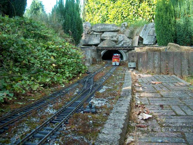

Eh ben, c' est pas une Audi A6, c' est une shay no 106 !!!!!!!!!!!!!!!.

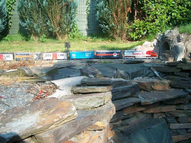

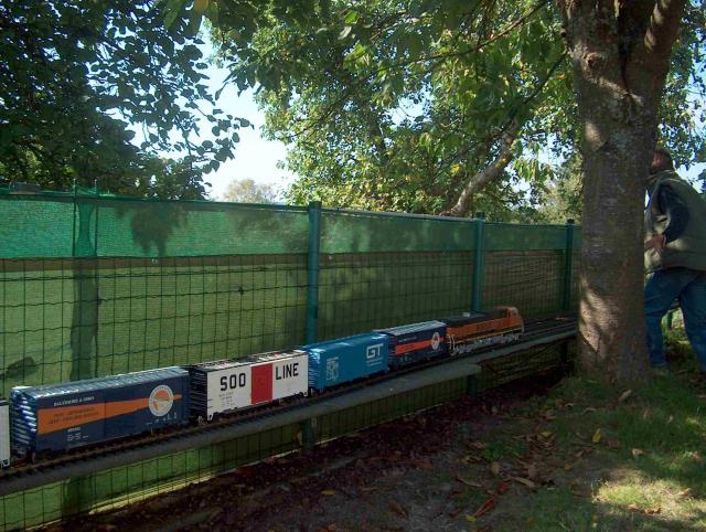

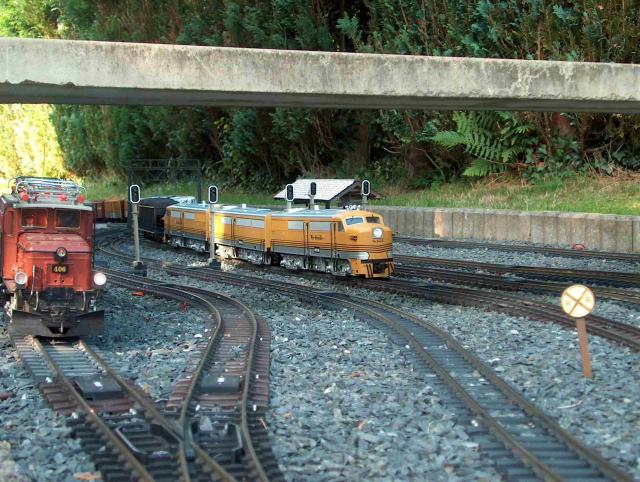

Bon , en voila quelques autres. j' en ai + de 4000 a trier et je suis pas un très bon photographe. alors mes excuses pour les cadrages et autres erreurs.
Roger en visite fait la course avec le secrétaire du club -Thierry
Visites "étrangére" pendant la journée spéciale du mois de juillet. Une Croco des RhB et une 230 DB

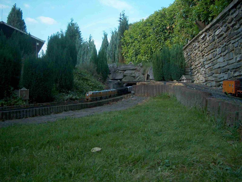

Toujours en visite sur le réseau, une superbe Garrad - série limitée.

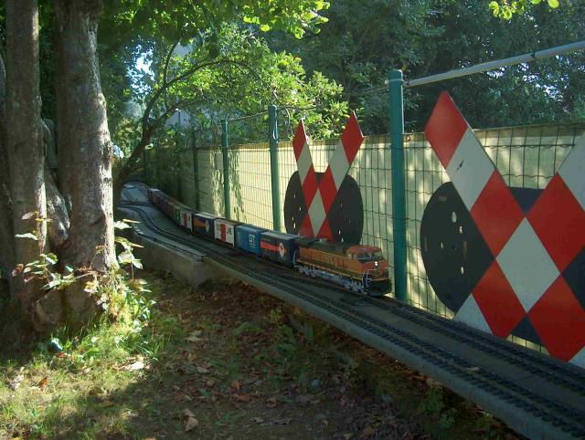

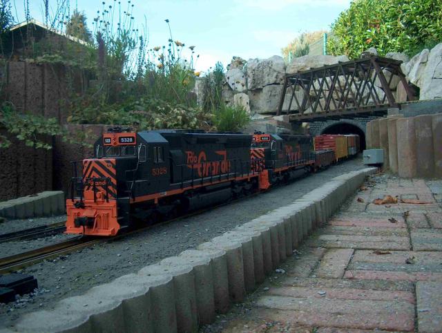

Une UM de SD45 aristocraft
La suite plus tard; on fait durer le plaisir.
Jacques
toujours un train d' avance.
audia6
Inscrit le: 22 Fév 2008
Messages: 35
Prénom: Jacques
Echelle(s) pratiquée(s): IIm

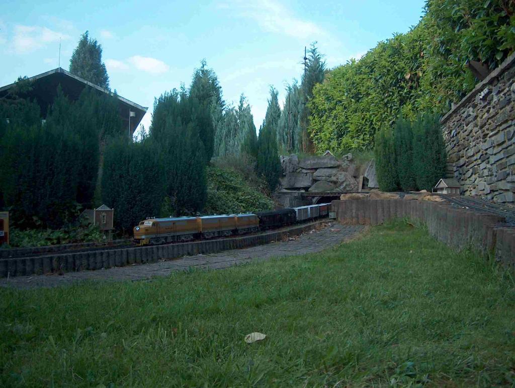

MessagePosté le: Dim 21 Sep 2008 - 12:30    Sujet du message: Réseau et K27 Répondre en citant

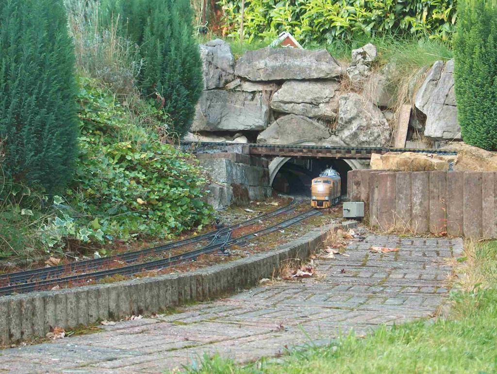

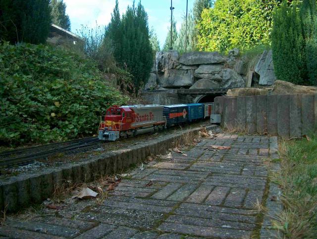

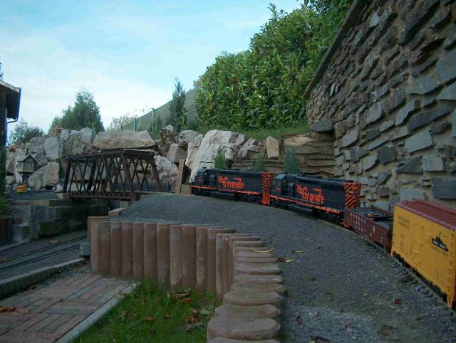

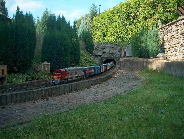

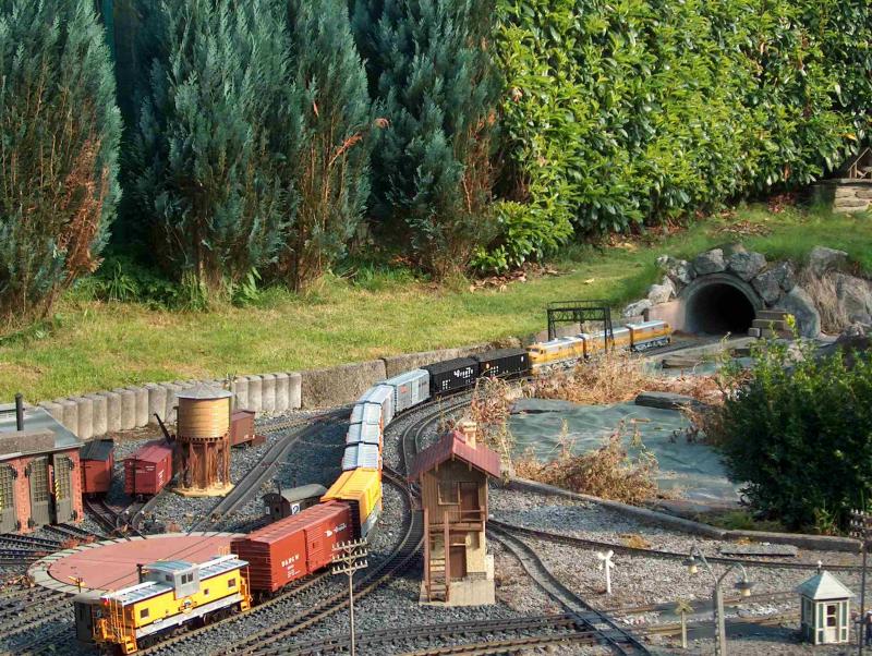

Circulations d' hier (samedi 20/09/2008).
Dash 9 BNSF en rampe de 3%
SD45 Santa-Fe quite la gare vers le tunnel.
A la sortie du tunnel ( de 8m en rame et en courbe)

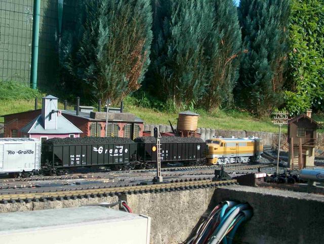

Composition Fa1+Fb1+Fa1 Rio Grande - entrée de la gare principale
