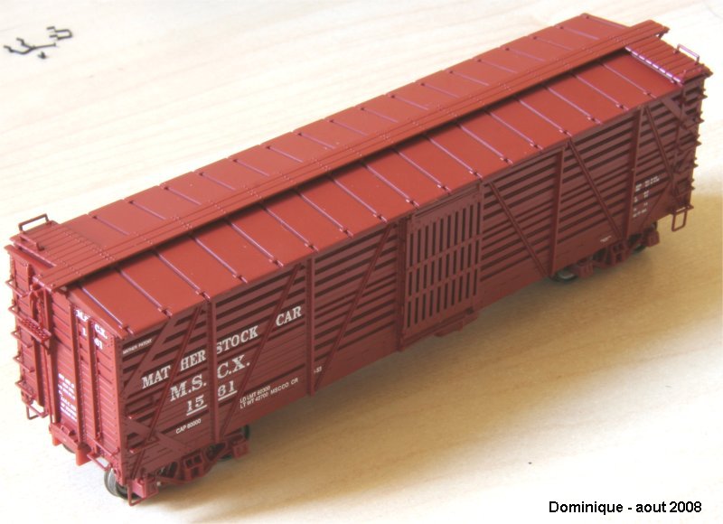

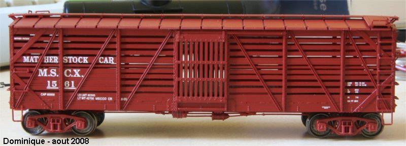

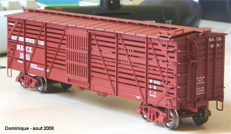

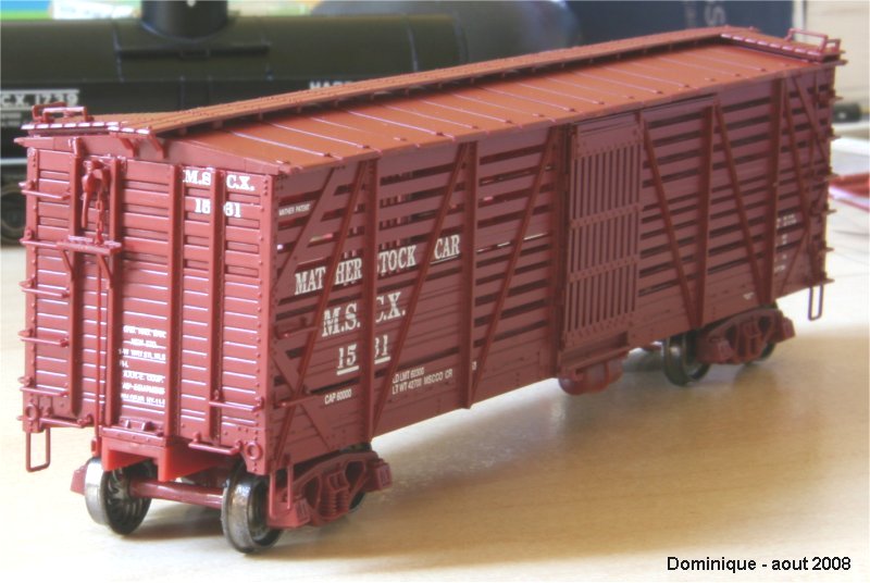

bonjour a tous,
bon, avant le tank car que j'ai monte dans un autre fil, j'ai monté le seul et unique stock car que j'ai: le MSCX de Proto2000...
bien que ces wagons aient une super gueule, je n'arrive pas craquer dessus Embarassed
pour la reproduction, voici mon constat
- belle gravure
- belle deco et peinture
- notice de montage nickel
- montage sans soucis, sauf... j'en parlerais plus bas Rolling Eyes
- comme d'hab pour le reste: lame neuve, tres bonne pince coupante et colle liquide
bon, pleins de pieces a monter (+ de 60, et pour la plupart, les mains montoires) mais moins de pbm de positionnement que pour le tank car et ses faces arrondies, car l'a, tout est plat Okay Okay
et montage assez rapide, car moins de 2 heures

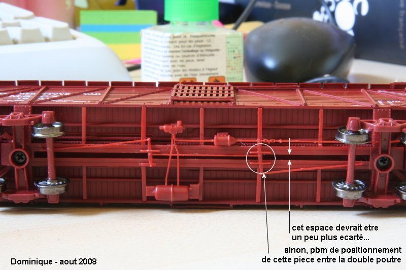

bon, le soucis que j'ai eu, c'est en fait du a une piece de chassis: la poutre centrale... celle ci etait "bananée" vers l'interieur, mais facilement repris au collage, saufe que j'avais pas fait attention a une p'tite chose, c'est que l'espace milieu entre les 2 poutres est reduit, et apres, ca coince lors du collage de la longue et delicate piece "cylindre-frein-tuyauterie" que j'ai donc montée comme j'ai pu Confused Confused
bon, ca se voit pas, mais je serais quoi faire si j'ai un autre stock car dans le futur Wink
et qlq photos maintenant
tient, en voyant les photos, je m'appercois que j'ai oublie le volant de frein et les attelages Shocked
bon, patine a venir bien-sur, car vraiment trop propres, on dirait un modele reduit sortant de sa boite
amicalement a tous

une photo du dessous, pour mieux comprendre cette histoire de poutre centrale...
Dominique

Je possède un exemplaire de ce wagon,de mon côté,ça s'est bien passé avec la poutre en dessous,mais par contre,les roues frottent en dessous,si le virage est en deça de 18" raduis sur voie Atlass.
je suis présentement à vérifier,pour le remonter d'un demi millimètre,pour éliminer le frottement,en espèrant ne pas trop avoir à faire pour reniveller le coupler,ce résultat vien du couvercle,qui retient le coupler..

Où est passé le volant de frein qu'on actionne depuis la plateforme visible sur le petit côté ?
Avez-vous tenté de relever le plancher au moyen d'une rondelle mince au-dessus du bogie ?
