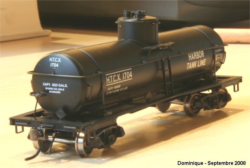

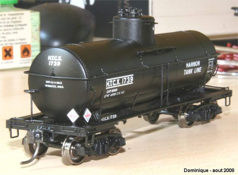

Bonjour a tous,
je viens enfin de finir un premier tank car de Proto 2000: le 8000 gallons Mr. Green
a l'origine, c'etait pas la version US qui m'interessait, mais le modele en lui meme, histoire de le transformer en citerne TP sur un reseau Fr
debut de transfo y'a qlq temps, et bien sur jamais finie, genre bogies Arch Bar de Kadee, etc... Confused
mais le retro-virus du train US etant reactif, et ayant quand meme 2 set de 4 wagons, j'ai decide de ne plus les transfomer, sachant en plus que les citernes TP devraient sortir chez Makette d'ici qlq mois Cool
bref, j'ai pris un des 7 wagons pas bidouiller (deco HTCX noire) et pris le temps de le monter Okay
je dis bien "pris le temps de le monter" car j'ai quand meme mis 4 heures Shocked
plusieurs choses:
- doc bien faite
- moulage tres bien
- peinture et deco tres bien aussi
- nombre de pieces assez impressionnant: plus de 70, surtout en mains montoires Confused
- avoir une lame neuve, un pince coupante de tres bonne qualité (genre Tamiya) et de la colle liquide
- j'ai mis des Kadee 5
le montage est assez long donc, avec toutes ces pieces a degrapper, mais vraiment agreable a monter, surtout que tout s'enclenche nickel, avec parfois des petits soucis de positionnement, du a la place et la forme (genre les 4 mains montoires arrondies en extremitée de la citerne... aussi arrondie Rolling Eyes ) mais pas du tout a la conception du kit lui meme Okay Okay
un truc aussi: pour cette deco (ou toute autre deco noire) faire cela en plein soleil, car sinon tres dur a reperer les trous de positionnement Embarassed
et 2 photos du modele fini....
bon, j'attend d'autres modeles de 8000 gallons, en HTCX aussi, mais de InterMountain, et tout monté, histoire de voir et comparer le niveau de reproduction
amicalement a tous
Dominique, qui n'en a plus que 6 a monter

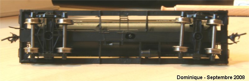

MessagePosté le: Sam 30 Aoû 2008 - 17:00    Sujet du message: Tank car Proto 2000 et autres Répondre en citant
et une photo du dessous de chassis............

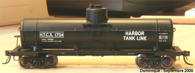

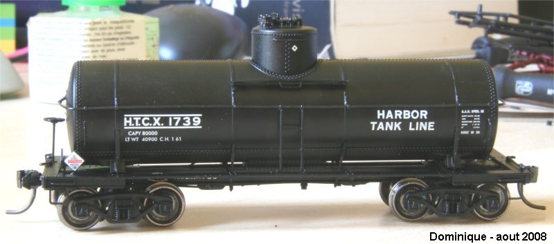

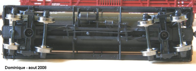

MessagePosté le: Mer 3 Sep 2008 - 16:00    Sujet du message: Tank car Proto 2000 et autres Répondre en citant
YES Mr. Green Mr. Green
j'ai reçu les InterMountain ce matin, et qlq vues vite fait, malgre ce temps pourri, sous a peu pres les meme angles que les P2K Confused
tres beau wagon, tout monté, prix assez correcte (17 euros environ)
bon, ils sont un peu moins detaillés que les Proto2000, surtout le dessous simplifié (un peu normal tout de meme pour du tout monté Wink ) mais ils ne deparerons certainement pas ceuux-ci Okay Okay
bref, treees bon plan ces modeles Mr. Green Mr. Green
Dominique, qui stock, qui stock Cool Cool
augerd
Inscrit le: 08 Mai 2008
Messages: 328
MessagePosté le: Mer 3 Sep 2008 - 16:15    Sujet du message: Tank car Proto 2000 et autres Répondre en citant
y'a quand memeun truc qui me semble "bizarre" Rolling Eyes
voila les 2 marques qui reproduisent ce 8000 gallons...
le Proto 2000
l'InterMountain
n'est-ce qu'une vue de l'esprit, où l'IM est plus long et le P2K plus court Shocked Shocked
hop la, pied a coulisse:
- P2K: citerne lg = 103mm et dia = 25mm
- IM : citerne lg = 116mm et dia = 23mm
ce qui donne cet effet plus compact pour le Proto, logique Wink
par contre, je savais pas qu'il y avait 2 types de citernes rivetées de 8000 gallons, on en apprend tout les jours Okay
