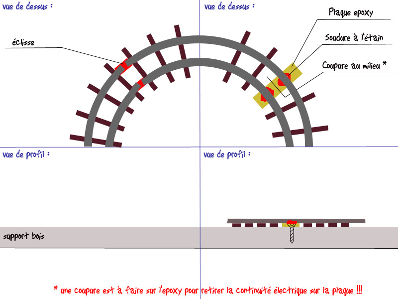

En HO et pour les échelles au dessus, on peut visser une plaque de CI et souder dessus. Ou encore souder sur une tête de vis.
Hello Snappy,
Tu peux expliquer ça ? .... et pourquoi pas avec un zoli dessin !
MessagePosté le: Lun 11 Aoû 2008 - 16:03    Sujet du message: Voie flexible : A faire et à ne pas faire Répondre en citant
Ben c'est pas clair ? Embarassed
Ok ok, je fait ça...
MessagePosté le: Lun 11 Aoû 2008 - 16:33    Sujet du message: Voie flexible : A faire et à ne pas faire Répondre en citant
Bon, c'est du rapide... C'est bon là ?

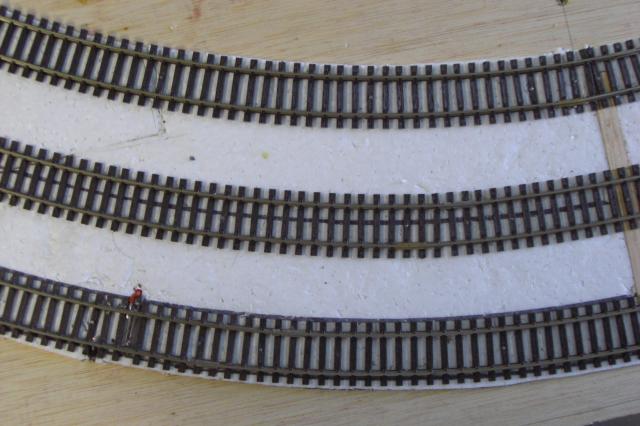

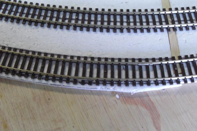

MessagePosté le: Lun 11 Aoû 2008 - 18:42    Sujet du message: Voie flexible : A faire et à ne pas faire Répondre en citant
Matthieu a tout expliquer !
C'est mieux avec de l'epoxy, mais comme je n'en avais pas assez, j'ai décalé les rails mais c'est la misère pour ajuster sans faire de cassure dans le tracé.
