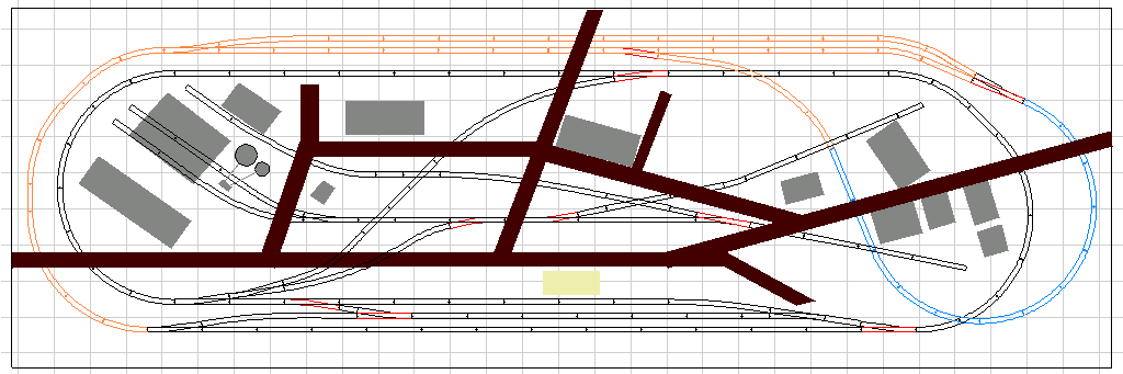

J'ai accouché de ça Exclamation
3050 x 1000 mm
Poussez madame, c'est un garçon Exclamation Mr. Green

MessagePosté le: Sam 9 Aoû 2008 - 16:30    Sujet du message: [N] The OK & T RailRoad Répondre en citant
Le réseau tour de piece est en cours de planification, je travaille sur les plans depuis des mois.
Il ne sera pas modulaire car il est trop compliqué à réaliser, du moins la gare et la ZI du premier niveau.
Ce plan me permettra de rouler et de jouer en faisant du modélisme pour le décorer.
Mon reseau actuel me gonfle et je compte le remiser en attendant démontage complet.
Celui ci :
Voie Atlas 55
Rayon mini 320 mm ( 12.25")
Aiguillages de main line en #7
J'oubliais, les traits en gras sont les rues, les batiments en gris, la gare en jaunatre.

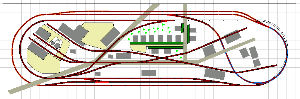

Il y a de quoi s'amuser en effet, par contre, moi la voie en coupon tu sais ce que j'en pense !!! Je vais te faire la même chose en flexible... A dans 10 minutes Mr. Green (plutôt 15, faut que je réinstalle Raily).

Mais le plan est fort compliqué, non? Il y a beaucoup de travail avant de pouvoir jouer. Ca ne risque pas d'être frustrant de devoir attendre?
Oufti!
Messages: 3 926
MessagePosté le: Sam 9 Aoû 2008 - 19:56    Sujet du message: [N] The OK & T RailRoad Répondre en citant
Bon c'est vrai que c'est complet....il y a de la pleine voie, de la zone de manoeuvres, du street running. bref, si tu aimes les ambiances ville, Z.I, faire tourner des rames un peu longues etc. tu vas être ravi! en plus, mais c'est un avis personnel, si toutes tes voies sont au même niveau, et si tu ne veux pas trop "chiader" le décor, tu devrais pouvoir faire circuler des rames assez rapidement. Par contre, comme je le dis, si tes voies sont toutes "à niveau", il y a des appareils de voies qui me semblent un peu "bizarres", genre croisement avec des angles pas possibles, ou bien croisement en courbe Shocked . A moins que tu ne veuille faire tes appareils de voies toi-même.... Mr. Green
MessagePosté le: Sam 9 Aoû 2008 - 20:01    Sujet du message: [N] The OK & T RailRoad Répondre en citant
Son réseau est sur 2 niveaux, d'où les croisements bizares sur le plan... Faudra dessiner les reliefs... Plus tard quand j'aurai le temps.
Tiens, voici ma proposition pour la partie street-running/indus. :

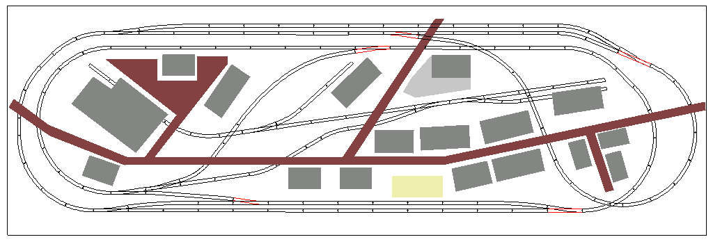

Voici une nouvelle mouture grace à l'expérience de notre admin préféré Mr. Green ( mode leche c... )
En fouillant sur le net, j'ai trouvé uns collection de batiments dispo qui feraient sympa pour decorer.
Problème : la geométrie des rues.
Aux US tout est à 90 ° mais je perds les perspective Embarassed
Donc un plan comme celui là peut il donner le change Question

MessagePosté le: Dim 10 Aoû 2008 - 11:51    Sujet du message: [N] The OK & T RailRoad Répondre en citant
A mon goût, ça fait beaucoup de rues qui se croisent...pour pas grand chose, puisqu'il n'y a aucun bâtiment entre elles! et tu perds un peu le côté réellement "street running" que tu avais dans le plan précedent. Ici il a beaucoup de croisement à niveau , mais c'est tout. Pas vraiment d'embranchement qui longe les rues, voire mieux AU MILIEU de la rue.....donc, j'aime moins....mais je n'ai de solution pour autant..... Mr. Green
MessagePosté le: Dim 10 Aoû 2008 - 12:02    Sujet du message: [N] The OK & T RailRoad Répondre en citant
Plaisant ton plan OKT. Okay Mais comme notre Snappounet préféré, la voie en coupons, moi (j'préfère pas dire ce que j'en pense!)...... Evil or Very Mad Les gars, lancez-vous! La voie flexible peut parraitre intimidante, alors qu'en réalité il est vraiment facile de travailler avec, à condition de respecter quelques principes de base. C'est un (toujours) débutant qui vous le dit. Wink
Comme je l'ai dit à Snapp, j'utilise des coupons pour la création du plan, jamais pour la réalisation Okay
Merci de ta remarque Bernard, j'y pense aussi. D'un autre coté tous les batiments ne sont pas mis en place.

Dernière mouture en date
Revue et corrigé en fonction des remarques de Bernard ( merci mon ami Okay )
On est pas loin de la vérité mais il y a encore du travail de deco sur les batiments, c'est pas fini.
Les zones jaunatres sont des parking ou allées
