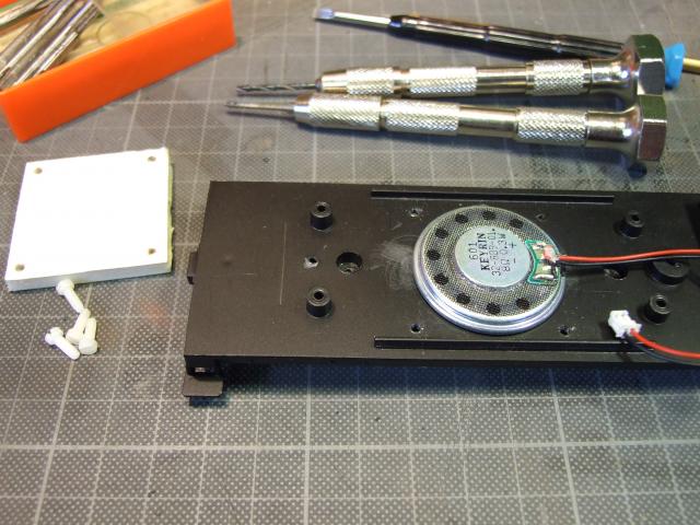

Troisième étapes installation du H.P enfermé dans une enceinte confectionné dans du carton-plume de 5 mm.

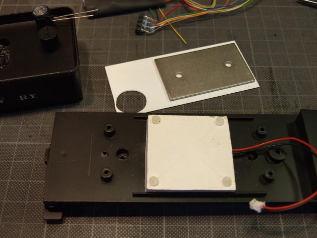

Quatrième étapes pose d'un seul lest ( étant donné que le poids du décodeur + du H.P et son enceinte + les prises, je retrouve le poids d'origine des deux lests à savoir 30g ).

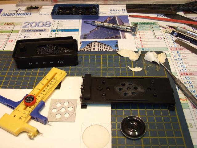

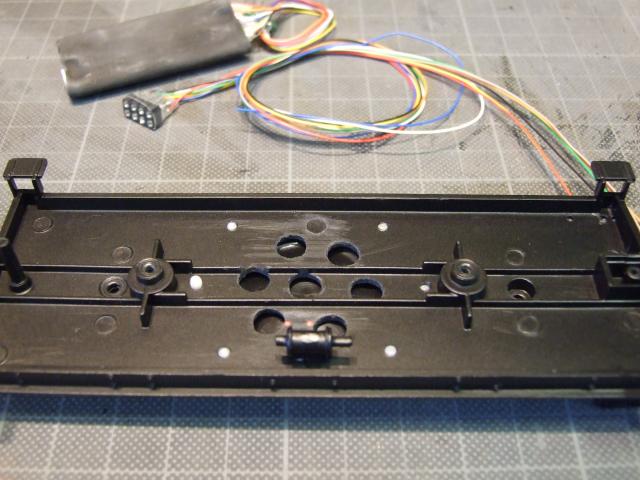

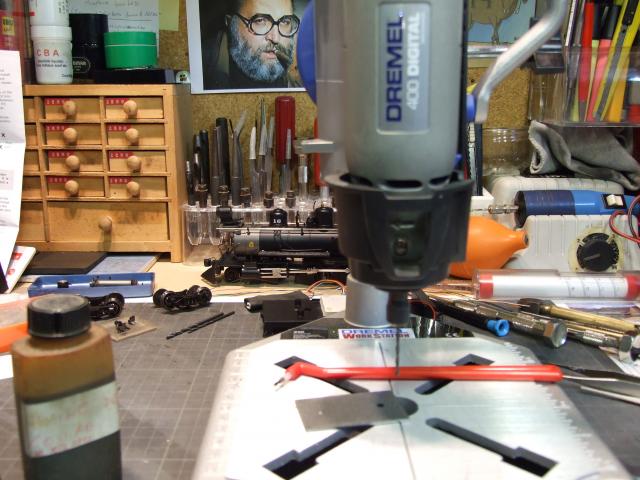

Comme vous pouvez le voir, le gabarit de perçage est confectionné dans du carton à l'emporte-pièce;
et perçage par l'intérieur du tender. L'enceinte en carton plume de 5 mm est préte à être découpée.

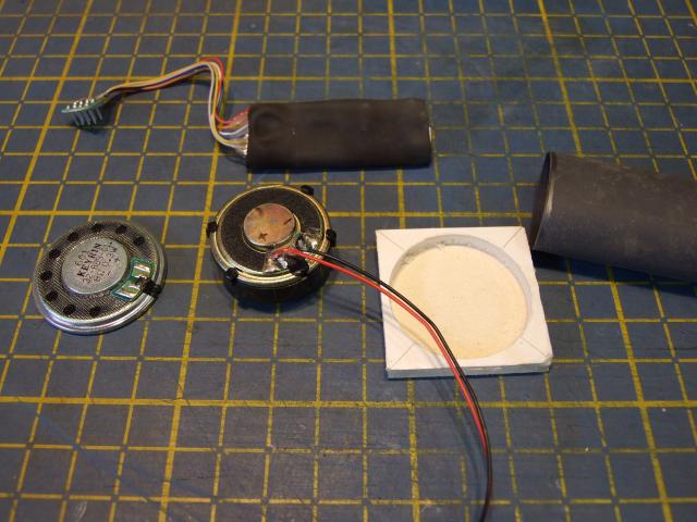

Présentation du décodeur pour ceux qu'ils ne le connaissent pas. Reçu de chez Tonystrain la fin de la semaine
dernière au bout de trois jours. ( sans frais de douane bien entendu ).
Le H.P de 28 mm de diamétre de M.R.C, est remplacé par un autre de 32 mm plus puissant ( étant
donné qu'il y à de la place dans le tender, je n'est pas hésité à le changer ).

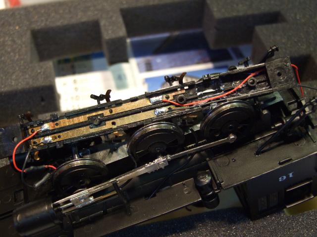

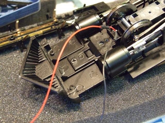

Dépose du carter et rallongement des fils venant du moteur. ( les fils étant trop court d'origine, le carter n'avait pas suffisament de débattement ).
Soudage de la ligne arrière.

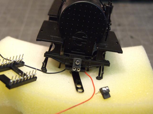

Installation de la micro-prise cette après midi. Pour cacher en partie la liaison loco-tender; une plate-forme en
tôle striée pouvant se relevée ( comme sur la 2-8-0 ) sera confectionnée et installée plus tard.

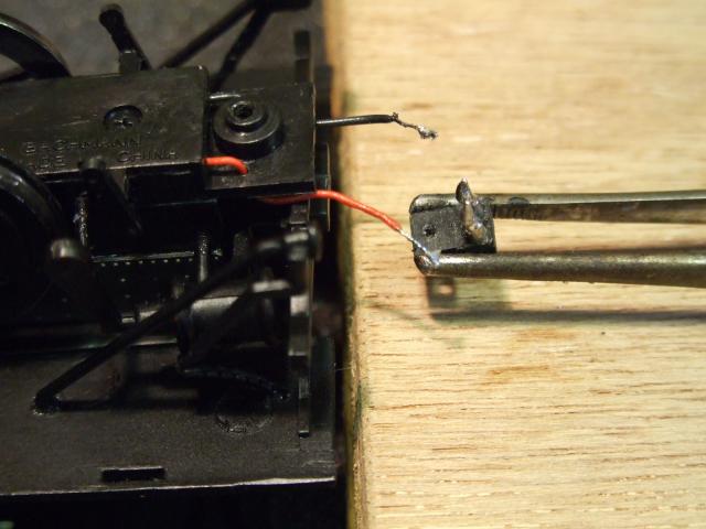

Soudure de la micro connexion.

Préparation et perçage et taraudage des vis fixant le H.P. J'ai préféré des vis en plastique pour éviter les vibrations
avec le chassis du tender.

Perçage du lest

Le lest après avoir été ajusté est fixé sur le dos du H.P , sans avoir auparavant isolé celui-ci d'une feuille de
d'étain pour évier toute magnétisation entre le H.P et la plaque de lest.
