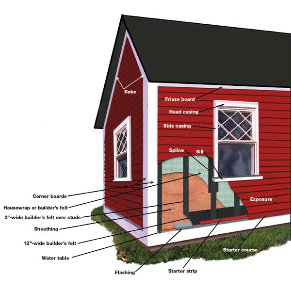

bonjour, bonjour, voilà mon probleme du jour
beaucoup de batiments ricains presentent des façades en planches , or ces planches sont en general inclinées et se recouvrent partiellement , quelqu'un a t'il photos ou plans ou simple croquis de la maniere dont ces facades sont faites , surtout la maniere dont c'est fait en dessous et aux extremites où l'on voit les poteaux d'angles
merci merci

Parles-tu des façades "clapboard" (clapboard siding)?
Comme ça?http://www.thisoldhouse.com/toh/how-to/intro/0,,214745,00.html

Le dessin en éclaté de Steve est particulièrement éclairant pour un modélisme intégral, complètement board by board. Quand je fais ce genre de structure en utilisant comme base une plaque de carton, je me contente de mettre un petit stripwood fin en bas, puis de mettre les planches les unes par dessus les autres, en prenant soin d'en abîmer certaines avant de les installer. Exemple :
