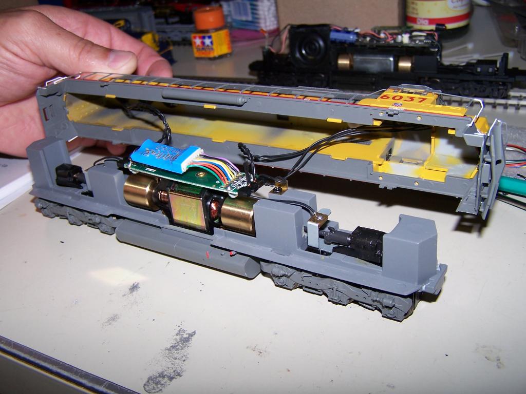

MessagePosté le: Lun 28 Juil 2008 - 18:29    Sujet du message: [HO] Choix décodeur pour SD60 et F59PHI Athearn Répondre en citant
Voici une photo de ma SD60 Athearn en UP:
(Derrière, il y a le châssis d'une RSD15 de BLI en essais)
MessagePosté le: Lun 28 Juil 2008 - 19:32    Sujet du message: [HO] Choix décodeur pour SD60 et F59PHI Athearn Répondre en citant
Oh mais il y a de la place à l'arrière, au dessus de la transmission Okay

Je suis parvenu à modifier ma SD60, pour monter le décoder "son" 1666 MRC Okay .
Après plusieurs essais à blanc, de différent endroit pour l’implantation du HP, c’est dans le réservoir de carburant en plastique que le rendu sonore m’a semblé le meilleur. Celui-ci est simplement emboîté sur un carré de leste, descendant du châssis.
J’ai découpé ce leste sur 8 mm de haut et 27 mm dans le sens horizontal pour dégager de la place pour l’HP (démontage intégrale de la mécanique de la loco nécessaire) Okay .
J’ai retiré le boité de l’HP, pour le monter aimant collé vers le bas, dans les réservoir. Okay Okay
J’ai percé une série de trous (8 de 5 mm en cercle sous le réservoir) .
Les fils passent derrière une cuve d’air et sont donc invisible (faire une petite encoche sur le dessus du bord du réservoir et le châssis).
Le circuit du décodeur passe pile poils en largeur dans la caisse : il faut faire gaffe de l’orienté (avant fixation sur le châssis), pour éviter que les fils, sur le bord du circuit, gênent la fermeture de la caisse Shocked .
