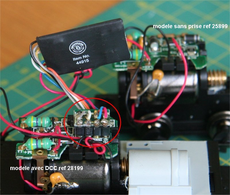

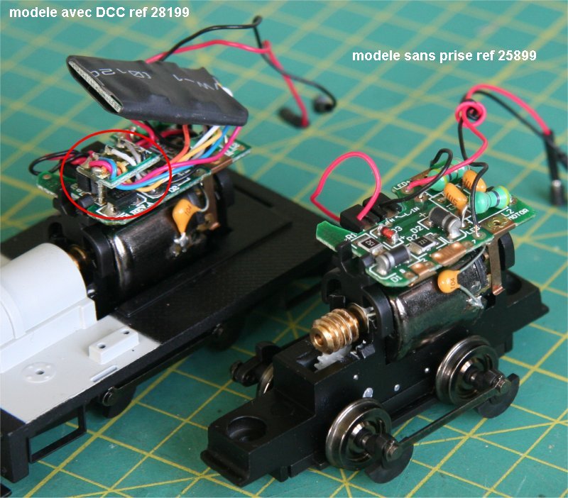

bon, deja, j'ai commence donc a bricoler sur un Davenport.... ancien modele Shocked
je m'en suis appercu quand j'ai ouvert un autre, recu bcp plus recemment Confused
l'ancienne ref c'est 25899, et la nouvelle (DCC equiped) c'est 28199...

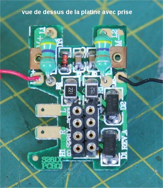

la difference Question c'est que la 1ere a un circuit sur le moteur qui n'a pas de prise 8 broches pour pluger simplement un decodeur (d'origine avec un Bachmann 44915) et donc CI different
qlq photos...

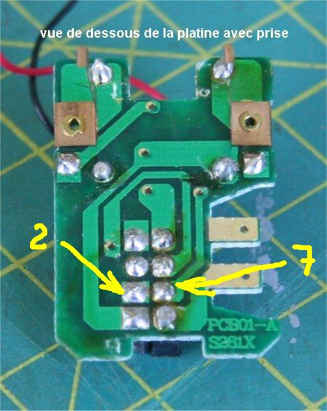

y'a quand meme un truc assez chiant, c'est que j'ai pas trouve comment souder un fil sur la sortie 2 (yellow) pour brancher une LED, car malgre avoir retourner et essayer de voir a quoi correspond les differents composants du CI, j'ai pas l'impression que Bachmann ai prevu un deuxieme eclairage (rear headlight) meme si la sortie est prevue et cable sur le decodeur 44915 de la meme maison Evil or Very Mad Evil or Very Mad

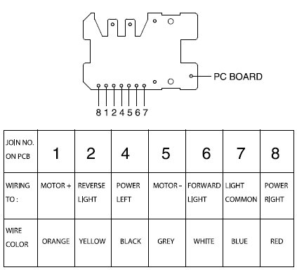

pour l'ancien CI sans prise NEM, voici un diagramme extrait de la notice, avec ou cabler les fils d'un decodeur, mais j'ai pas investiguer plus avant celui-ci pour l'instant Neutral

Je ne comprends pas le problème... Pourquoi ne soudes-tu pas directement un fil de l'éclairage arrière sur la piste indiquée par la flèche (borne 2) et l'autre au fil bleu (borne 7) ? Si Bachmann n'a pas mis d'origine un éclairage arrière sur le Davenport, il y a peu de chance que le circuit imprimé ait une piste prévue pour la connexion coté composants.
