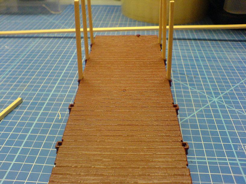

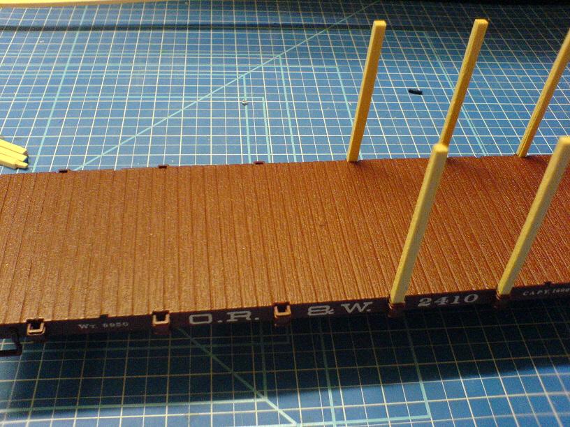

Salut les copains,
l'autre jour, je ne savais pas trop quoi faire, j'ai chopper un flat, et j'ai eût envie de commencer un wagon outillage en On30. J'ai donc commencer à tailler les morceaux qui vont soutenir les parois, et puis en les positionnant, j'ai trouvé l'aspect du platelage trop "plastique", je me suis donc demandé comment vieillir le wagon complet tant qu'on y est. Mais voilà, n'ayant jamais fait çà, je n'ai pas de recette, j'ai fait un tour dans le répertoire décor, et je n'y ai rien trouvé, donc voilà ma question: Comment faites vous pour vieillir vos wagons Question Avez vous des recettes simples rapides et pas chères.
Je vous montre le flat et vous comprendrez bien ce que je veux dire.
Merci pour vos réponses. Yoda
