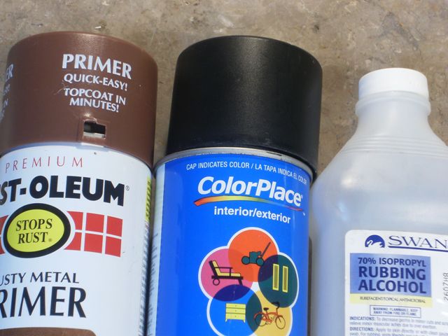

Liste des matériaux
Peinture en bombe :
- Noir mat
- Brun-rouge mat
Pastels en poudre :
- Brun foncé
- Brun clair
- Orange
- Jaune ocre
Alcool isopropylique
Un pinceau à poils raides

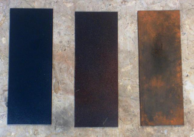

Première étape : le noir
Il faut dire que la préparation de la surface est de première importance. Elle doit être bien propre, et exempte de toute trace de graisse.
La première couche est le noir mat. Veillez à ce qu’elle soit bien appliquée, car les défauts de cette couche seront amplifiés lors les couches suivantes. Quelques couches légères valent mieux qu’une seule épaisse.

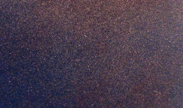

Deuxième étape : le brun-rouge
C’est là que nous allons faire quelque chose que les peintres-carrossiers évitent comme la peste, à savoir : des bavures. Il s’agit de créer une brume avec la peinture brun-rouge mate, qui retombera sur la première couche. La bombe aérosol se tient assez loin de l’objet, environ 60-75cm. Le but consiste à faire retomber la peinture sur l’objet comme un brouillard. Notez qu’il est important que la première couche reste encore légèrement mouillée. Les petites gouttelettes du brun-rouge vont sécher pendant qu’elles tombent. Si la première couche est déjà sèche, ces gouttelettes n’adhèreront pas à la surface. Au cas où la couche serait déjà sèche, il vous suffira d’appliquer une couche de noir supplémentaire. Puis, recommencez à produire votre brume.

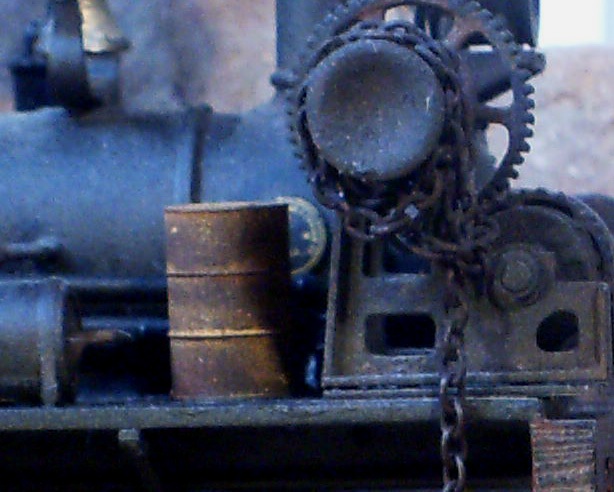

Voici le résultat:

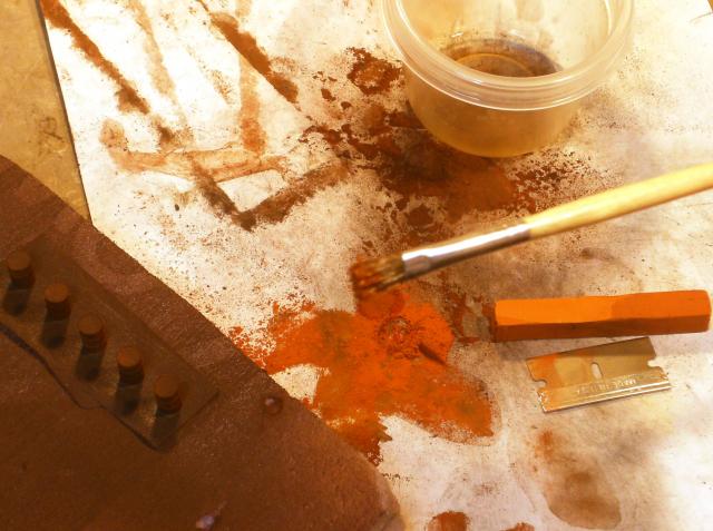

Troisième étape : la patine aux pastels en poudre (selon la méthode qui m’a été inspirée par par Mr. GALLANT, Brett de SierraWest Scale Models).

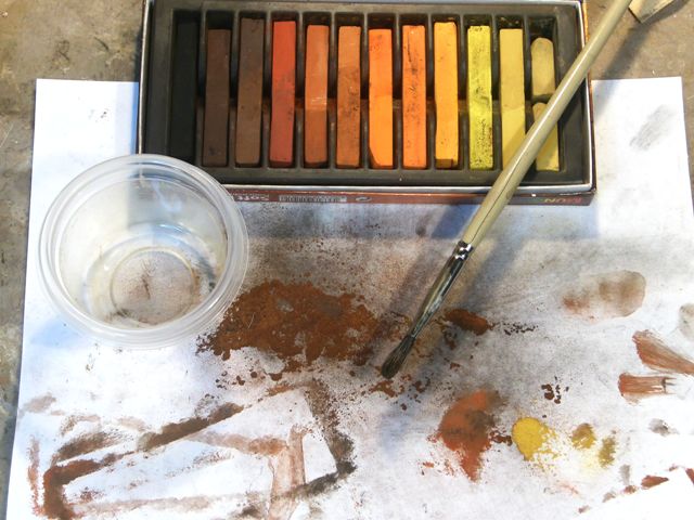

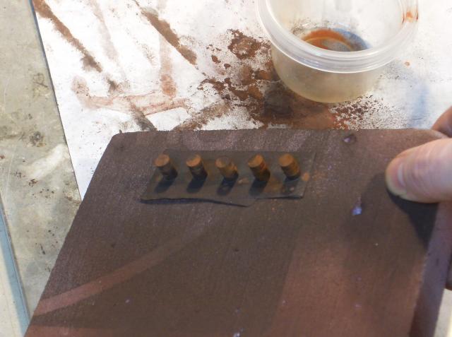

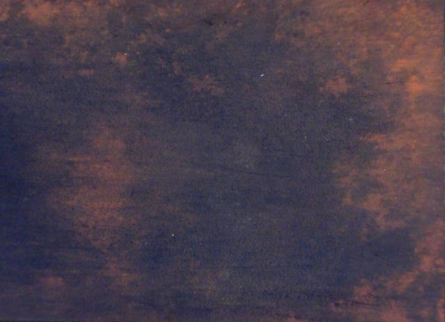

Il n’y a qu’une seule règle à suivre au cours de cette phase : au petit bonheur ! Car il ne faut surtout pas trop réfléchir à ce que l’on fait avec les pastels.

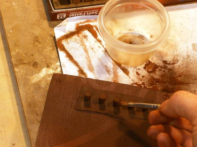

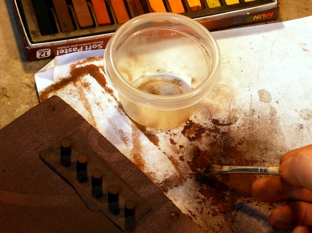

On commence par l’alcool isopropylique. Tout d’abord, on trempe le pinceau dans l’alcool, mais pas trop. Juste le bout du pinceau suffit. Puis on le trempe dans le pastel en poudre brun foncé.
Pour l’appliquer, il s’agit de tamponner au petit bonheur la solution pastel/alcool sur la surface peinte, de façon à pouvoir créer une couche tachetée. (Je n’insisterai jamais trop sur le fait que cette application tamponnée doit être faite au petit bonheur). Aussi, ne créez pas une couche entière d’un seul coup sur votre surface. Laissez-la sécher un peu.

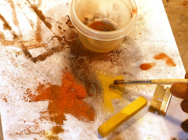

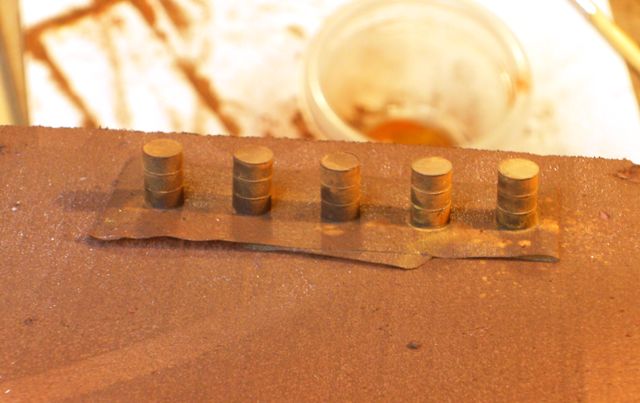

Pour continuer, procédez de la même façon avec les autres couleurs, en commençant par le brun clair, puis l’orange et le jaune ocre. La but consiste à créer des couches légères à l’aide de ces diverses couleurs.
Faites des expériences. Cherchez des références et exercez-vous..
Voici quelques références chez SierraWest Scale Models.
http://sierrawestscalemodels.com/clinic/paint/paint.htm
http://sierrawestscalemodels.com/Simple/simple.htm
Pour ceux qui comprennent l’anglais, je vous encourage à les lire.
Et, Voila! C'est simple, non?
