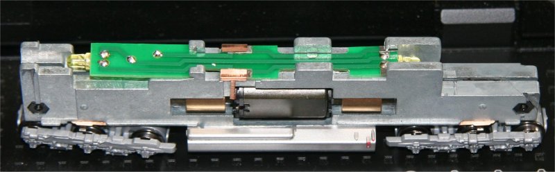

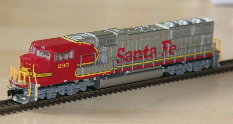

bonjour a tous,
grace a un tres sympatique forumiste, j'ai reussi a avoir ca Mr. Green Mr. Green
jolie la "beeeeete", et encore plus sur du code 55 Okay
et voici les entrailles

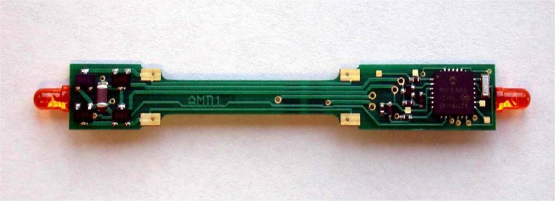

apres pas mal de recherche pour trouver un decodeur P&P, j'ai trouve celui-ci, le TCS AMD1 (devenu AMD4 depuis...)
voila ma question: qlq'un a t'il deja utilise ce decodeur Question Question
et si oui, qu'en pense t'il, car je n'ai jamais eu a tester cette marque Exclamation

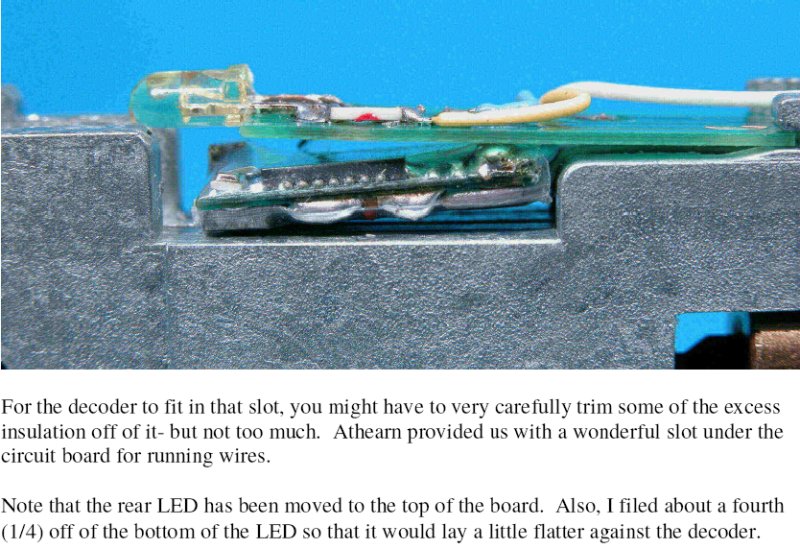

bon, il semblerait que l'echange ne pose pas de pbm, au vue de cette photo glanée sur un site... que je sais plus lequel Confused
uniquement souder 2 fils entre le moteur et le CI, c'est pas la mer a boire Cool
de plus, ce decodeur devrait aussi pouvoir etre installe dans d'autres Athearn comme les SD70M et I, et pour moins de 25 $ le bour, c'est plus qu'accessible

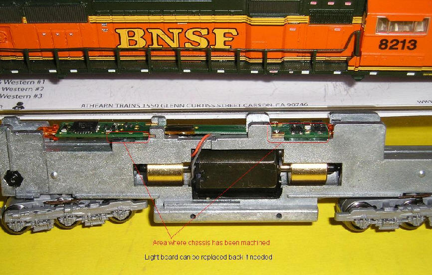

MessagePosté le: Sam 7 Juin 2008 - 15:33    Sujet du message: [TCS] Athearn SD75M en N et décodeur AMD1 Répondre en citant
Dans une Athearn SD75i (ref. ATH10716), j'ai mis un Digitrax DN163K1B.
Normalement, pas besoin de soudure, si l'on sort les 2 contacts moteurs comme indiqué dans la notice Athearn sur ce modèle.
Cependant ton modèle n'est pas listé dans la notice : vérifie tout de même si tu trouves les 2 languettes moteur comme indiqué.
AlanUS
Inscrit le: 06 Sep 2007
Messages: 951
MessagePosté le: Sam 7 Juin 2008 - 15:37    Sujet du message: [TCS] Athearn SD75M en N et décodeur AMD1 Répondre en citant
Neutral Pas tout à fait vrai. J'ai du rallonger les deux contacts moteurs en soudant un petit fil pour faire contact avec les 2 pattes du décodeur.
J'ai aussi ajouté de l'adhésif isolant partout pour éviter les faux contacts.
Mr. Green A part ça, la loco est DCC ready....

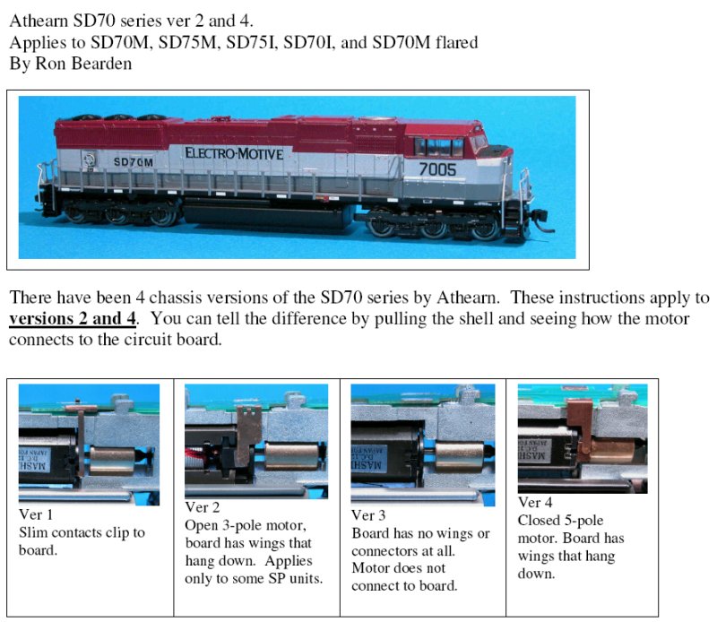

bon, pour les differentes ref Athearn de SD70-75, voila le complement Wink
sinon, j'ai recu hier une p'tite boite des Tazunies avec 3 decodeurs, dont un TCS AMD1
j'etais en train de regarder comment monter la chose justement car y'a pas mal de versions de motorisation pour cette serie Shocked
un p'tit extrait de la notice de Ron Bearden.... recupere sur je sais plus quel site Exclamation
moi, c'est la version 1, donc avec les mini languettes, qui de toute façon vont virer, car je prefere nettement la soudure a ce genre de contact Okay
Ron explique sur 2 notices differentes (pour la version 2 et 4, et pour la version 3) comment bidouiller le ci d'origine et installer un decodeur avec les fils...
Dominique, qui continu a demonter sa SD75

MessagePosté le: Sam 7 Juin 2008 - 16:43    Sujet du message: [TCS] Athearn SD75M en N et décodeur AMD1 Répondre en citant
D'après les photos, la mienne est en version 3.

MessagePosté le: Sam 7 Juin 2008 - 16:59    Sujet du message: [TCS] Athearn SD75M en N et décodeur AMD1 Répondre en citant
Sur le site de TCS !
C'est d'ailleurs très bien leurs notices d'installation : ça donne des idées même si on utilise d'autres décodeurs que des TCS.
Après tout, quand on a un décodeur filaire, il y a toujours les mêmes 6 fils à souder, quelle que soit la marque ! Enfin, 5 fils seulement sur les Kühn N025.

MessagePosté le: Sam 7 Juin 2008 - 17:08    Sujet du message: [TCS] Athearn SD75M en N et décodeur AMD1 Répondre en citant
Pour revenir à la question de départ, je n'ai jamais utilisé cette marque TCS.
Actuellement, je n'achète que des Digitrax, après un essai mitigé avec un NCE.
Je précise tu trouves l'équivalent du TCS AMD1 chez Digitrax : DN163A0.
Tant qu'à mettre un décodeur drop-in dans cette loco, je pense que le modèle Digitrax DN163K1B que j'ai mentionné plus haut est plus adapté.
