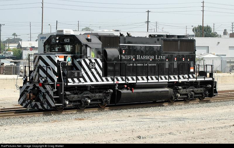

Je me lancerai bien sur une SD40-2 Undecorated avec achat à part de superdétaillage pour faire une MP20 du Pacific Harbor ...
... mais j'aimerai savoir si ces kits sont de qualité et d'une complexité abordable pour un bricoleur moyen comme moi Question

Ouarf, en fait de kits (on parle de la gamme "blue box"), il suffit de se référer au sobriquet américain de cette gamme : "Shake-the-box-kits"!
En gros tu secoues la boîte, et c'est monté. Le caisse est d'une pièce, la cabine est rapportée, et il y a quelques pièces en plus.
A la grande époque les rambardes étaient métalliques, pas très ressemblantes mais solides. Je ne sais pas ce qu'ils mettent actuellement.

Dans le même temps je me suis renseigné sur les modèles RtR mais Undecorated : il semble qu'ils soient livrés avec pas mal de pièces optionnelles à part si j'ai bien compris Exclamation
Bref je pense plutôt que je vais mettre 30$ / 20€ de plus pour m'offrir une SD40-2 RtR Undecorated , cela sera plus prudent ...
A part , je vais voir chez Walthers pour commander un assortiment de pièces de superdétaillage ...
J'en profite : les locos du Pacific harbor Line sont équipées de gyrophares Arrow savez vous s'il existe un moyen de faire fonctionner des gyrophares en DCC Exclamation Question

Effectivement, la version RTR a plus de pièces (caisse Rail Power Products, racheté par Athearn).
Pour le gyro, oui, pas de souci à condition de choisir un décodeur dont une sortie auxiliaire peut-être configurée en gyro. Il y a le choix.
Vérifie bien, parce que j'ai acheté récemment une SD40-2 RTR pour en récupérer le châssis et toutes les pièces étaient déjà montées et aucune en rab. Peut être que sur la version "Undecorated" les pièces sont mises à part pour assemblage après peinture. Mais il y a-t-il des pièces supplémentaires de personalisation, je ne suis pas sûr, vu que cette gamme Athearn est l'entrée de gamme...
Comme chaque "road" a ses équipements spécifiques, tu auras de toute façon à commander des pièces de détaillage chez Detail West, Detail Associates, Cal Scale, etc.
prr_t1 a écrit:
...Pour le gyro, oui, pas de souci à condition de choisir un décodeur dont une sortie auxiliaire peut-être configurée en gyro. Il y a le choix.
Oui. En fait, pour préciser, si tu permets, l'option "gyro" des décodeurs n'est qu'un effet visuel de variation d'intensité lumineuse. Il n'y a pas de miroir tournant à installer Mr. Green ... à moins d'être un as de la micro-mécanique Smile

Peut être que sur la version "Undecorated" les pièces sont mises à part pour assemblage après peinture. Mais il y a-t-il des pièces supplémentaires, je ne suis pas sûr...
A priori ( je dis bien à priori Smile ) , les versions Undecorated semblent livrées avec qqs pièces optionnelles ( genre Dynamic Brakes ou non ) ...
Bon de toutes les façons le meilleur moyen d'en avoir le coeur net est d'en commander une et de vérifier de visu : je vous tiendrai au courant Okay
Je devrai en avoir pour 50/55 euros port compris ...
Et oui effectivement je devrai commander à part des pièces de superdétaillage et des décals , d'autant que les versions "Pacific Harbor Line" sont en fait des SD40 ou 45 refaites et rebaptisées MP20 ...
By byblos2 Redimensionné par xave06
D'autres sont aussi refaites en version BB à partir de caisses de GP50 : je m'y attellerai aussi ...
D'ailleurs à propos de décals , il me semble que les kits permettant de réaliser ses propres décals deviennent de plus en plus abordables ... Peut-être que j'en profiterai pour me pencher aussi là dessus ...
J'ai édité ma réponse en-temps. Mais nous sommes d'accord, les pièces supplémentaires, s'il y en a, sont sans doute du type que tu cites. Pour les vrais détails spécifiques ce n'est pas Athearn qui les fournit.
Bien que le modèle SD40-2 soit trop récent pour l'époque que j'ai choisi, je suis intéressé par un retour d'expérience sur ces kits... Wink
Citation:
Hé bien, tout un programme ! Okay Attention à la photo, elle est trop grande. Tu vas te faire incendier par Snapper Mr. Green
Citation:
Ah? Tu as des infos? Moi j'en suis resté aux imprimantes ALPS qui ont maintenant disparu de la circulation et pour lesquelles les rubans deviennent introuvables. A ma connaissance, il n'y pas d'autre procédé d'impression permettant d'obtenir du blanc...

Un ready to roll undecorated vien en morceaux comme un blue box car de toute facon il faut tout démonté pour la peinture.
Personnelement je préfère les blue box, ont économise 30-40$ et c'est vraiment simple de monté les morceaux, et de toute facon la plupart des morceaux fourni ne sont pas les bons ( pour ceux qui veulent des répliques plus exacte).
a +
MessagePosté le: Dim 15 Juin 2008 - 10:40    Sujet du message: Kits Athearn ?! Répondre en citant
Sacrès paint-scheme !!! Quelle technique pour les rayures ? (stickers, 2 couches de peintures avec scotch, ...)
Hé ben en fait , j'ai remarqué que Micro Scales faisait toute une série de références de différents styles & couleurs de rayures en décals Embarassed
