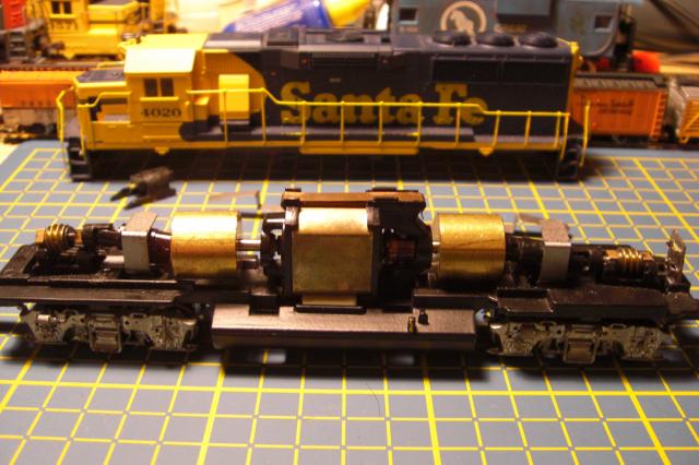

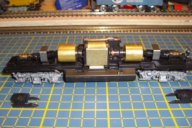

Bon après avoir lu l'article très intéressant, je passe à l'acte ! Mr. Green

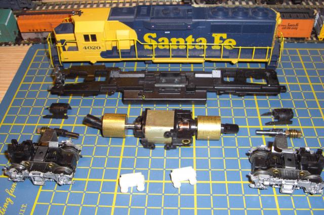

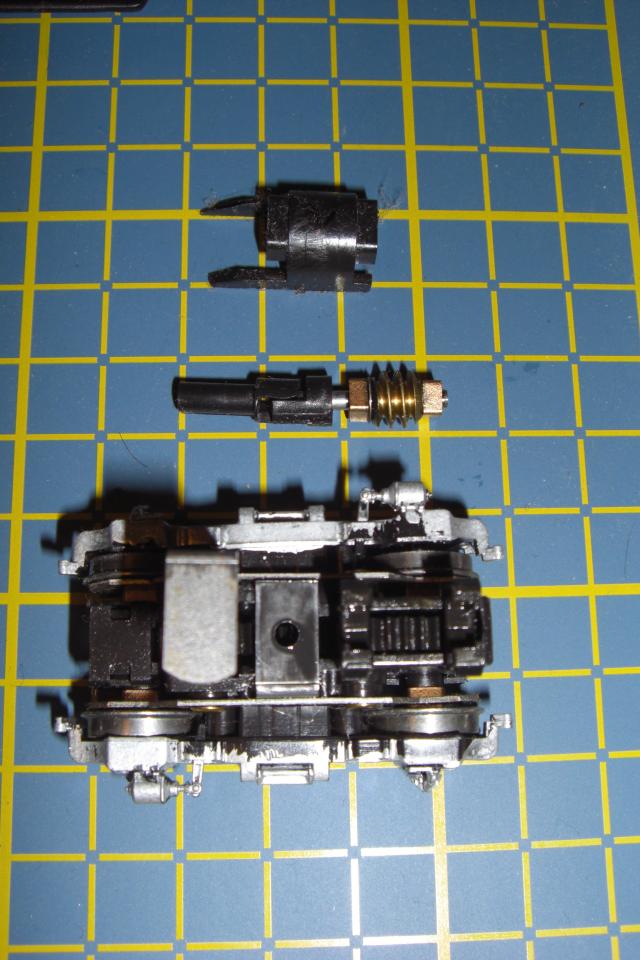

Démontage du carter de l'engrenage d'un des essieux moteurs, ( attention lors du démontage de tenir avec l'autre main le carter sinon il vole "en l'air" , bonjour pour le retrouver !!) :
L'engin démonté. Je trouve la mécanique simple et efficace! Okay L'engin a souffert, il manque un patte de fixation du moteur avec les silent-blocs !
Et surtout le volant ne rentre pas complètement dans l'axe du moteur (à gauche) et donc impossibilité de mettre le cardan!
Il va falloir que je lime l'axe avec du papier de verre fin (pas trop )en évitant d'abimer le moteur !
Sinon il y a la solution du dummy, j'ai deux autres engins moteurs et qui marchent! Mr. Green
Je vous tiens au courant de la suite des évènements!! Okay
Tu peux peut-être essayer de remettre le volant en place en posant l'ensemble bien verticalement en appui sur les mors d'un étau (ou sur la table d'une perceuse à colonne) et en tapotant légèrement avec un petit maillet caoutchouc (ou en appuyant avec le mandrin de la perceuse)...
Citation:
Il faudra alors virer les engrenages dans les trucks, sinon ça va faire du frottement inutile...
si tu ne sais pas quoi faire des supports de moteur blancs, je suis preneur ... Smile
Bon courage !

Merci pour ta solution , je vais essayer les deux !
Si ça ne marche pas, si les supports t'intéressent pourquoi pas ! Mais j'espère quand même que ça marchera ! Mr. Green Okay

Je pense que cela devrait marcher. En y allant mollo (J'utiliserais plutôt la solution avec la perceuse à colonne). Il faut surtout éviter de cintrer l'axe moteur Exclamation
prr_t1
Inscrit le: 26 Mai 2007
Messages: 1 105
MessagePosté le: Mar 27 Mai 2008 - 11:23    Sujet du message: Un article intéressant... Répondre en citant
Il faut surtout éviter de forcer sur le rotor et le collecteur, autrement dit ne surtout pas prendre appui sur le corps du moteur, uniquement sur l'axe.

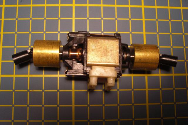

MessagePosté le: Lun 2 Juin 2008 - 11:26    Sujet du message: Un article intéressant... Répondre en citant

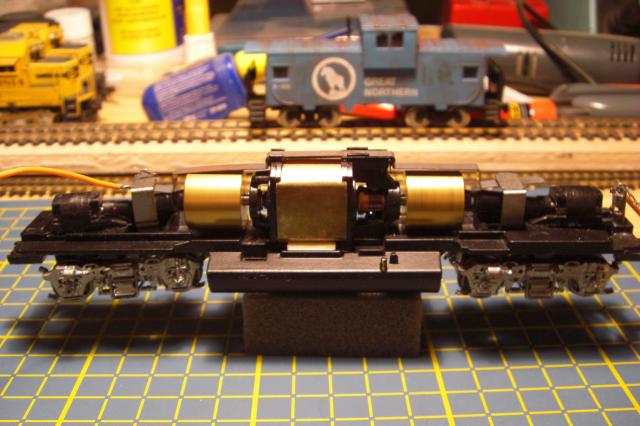

Suite et fin de la réparation!
Après rectification à la lime de l'axe et mise en place du volant sans abimer le moteur ( à droite) :

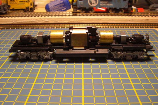

Remontage du moteur sur son berceau et la miracle ! l'ajustage est parfait :
Mise en place des carters moteurs :
Essai sous tension, concluant !!

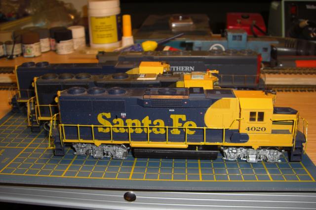

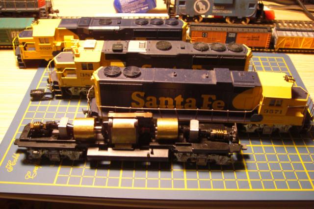

La cavalerie au complet et en état de marche !! Mr. Green Okay
Bon il reste encore du travail, remise en état des boitiers d'attelages cassés, éclairage ... et patine !
