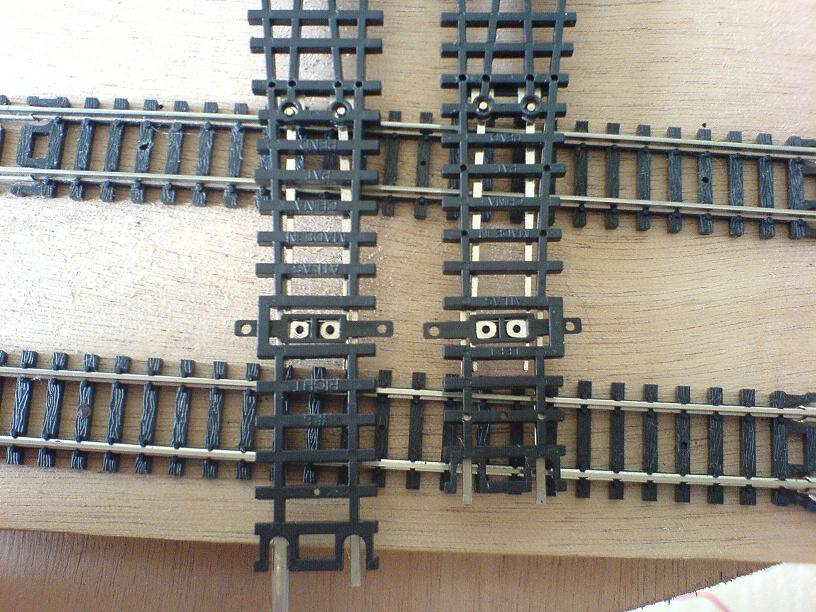

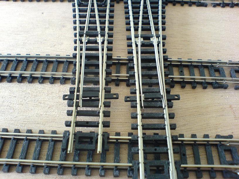

Salut à tous,
je rencontre actuellement, un soucis avec mes turnouts Atlas en code 80 déviation#6. J'ai quelques machines qui ont la fâcheuse manie de dévier correctement de l'avant, et l'arrière lui va continuer tout droit Evil or Very Mad Petite précision, les aiguillages ne sont pas motorisés, mais je trouve que les lames, n'ont pas une translation suffisamment importante, regardez la différence entre deux aiguillage Atlas et vous comprendrez ce que je veux dire.
Bon maintenant, j'ai une petite question, comment remédier au problème, j'ai bien penser virer la traverse mobile et a en remettre une en circuit imprimé, mais voilà comment c'est foutu en dessous. J'ai bien peur d'ailleurs que les lames ne soit plus suffisamment mobiles après.
Qui aurait une solution pour aider le YODA. Mr. Green Davance merci.

Donc si la translation n'est pas bonne pourquoi le train avant passe bien Question Question Question
C'est autre chose et connaissant ton gout pour la précipitation, je te demande d'y aller mollo sur le charcutage Mr. Green

Es tu sur qu'elles ne "vibrent" pas pendant le passage de la loco ?
J'ai pas l'impression que la lame soit assez "tenue" en position Question

Et si tu calait en position l'aiguille avec un petit bout de papier plié sous la traverse mobile histoire de voir comment ça réagit Question
ça dans les deux sens, ça te donnerait une idée du problème Okay Mr. Green

Deux "solutions" envisageables AMHA :
1°- avec un petit tournevis, doucement écarter la point d'aiguille fautive en son centre, et,
avec une goutte de cyano, fixer la pointe en question sur la traverse en la rapprochant,
si possible, de sa petite soeur.
2°- réciter la phrase suivante : "Notre Père, qui êtes aux cieux,etc..." et arréter d'acheter
cette voie code 80 de M... pour passer à la code 55 Mr. Green

Bon j'ai refais un essai en bloquant la lame avec un clou, un poil d'amélioration, mais pas génial quand même: z'enlesmarre Evil or Very Mad
Va vraiment falloir que je trouve un truc. Rolling Eyes
