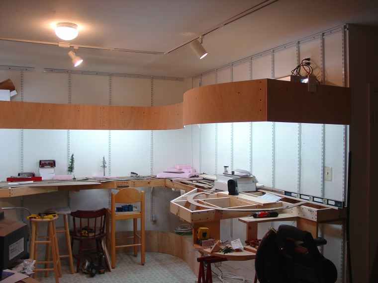

Moi, je pense que je vais utiliser une technique similaire à celle de Les Davis :

MessagePosté le: Dim 25 Mai 2008 - 19:55    Sujet du message: Réseau étagère Répondre en citant
Très interessante technique, surtout avec ce type de profilés que l'on trouve assez facilement par chez nous. As-tu un lien où l'on puisse voir d'autres photos de ce montage?
En fait, j'ai trouvé cette photo ainsi que celle ci-dessous sur un fil du "forum d'en face, sur l'autre rive de la flaque" Wink , où Les parle de son réseau en construction qui doit accueillir ses locos "kitbashées" :
Je ne sais pas s'il y a d'autre photos...

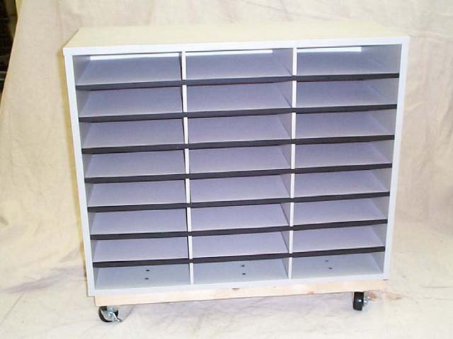

Ce qui m'intéresse avec cette technique, c'est la place dégagée sous le réseau par l'utilisation de ces consoles en métal, par rapport à la méthode habituelle avec les jambages ou les pieds. Je pourrai mettre des meubles/caissons de rangement en dessous, comme par exemple :
Ensuite, la fixation est facilement modifiable. Intéressant quand on envisage du multi-level ou simplement d'avoir la possibilité de mettre des consoles supplémentaires en haut des rails pour stocker un module non utilisé... Et tout cela reste démontable !
Reste à voir le coût d'une telle solution...
MessagePosté le: Dim 25 Mai 2008 - 23:21    Sujet du message: Réseau étagère Répondre en citant
Tu m'enlèves les mots de la bouche Bruno Mr. Green
Ce système de consoles est celui que j'ai retenu aussi.
En revanche je suis surpris, il semble qu'il ait réalisé une fixation plafond des montants verticaux Shocked
MessagePosté le: Dim 25 Mai 2008 - 23:24    Sujet du message: Réseau étagère Répondre en citant
En fait j'ai déjà ce système au bureau, les montant verticaux sont simplement pendus, et cela fonctionne très bien !
MessagePosté le: Dim 25 Mai 2008 - 23:31    Sujet du message: Réseau étagère Répondre en citant
Faut pas avoir du placco alors Mr. Green Mr. Green
Merci du renseignement, j'y aurais pas pensé Shocked Idea Okay
