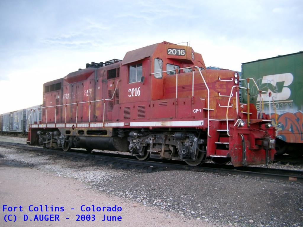

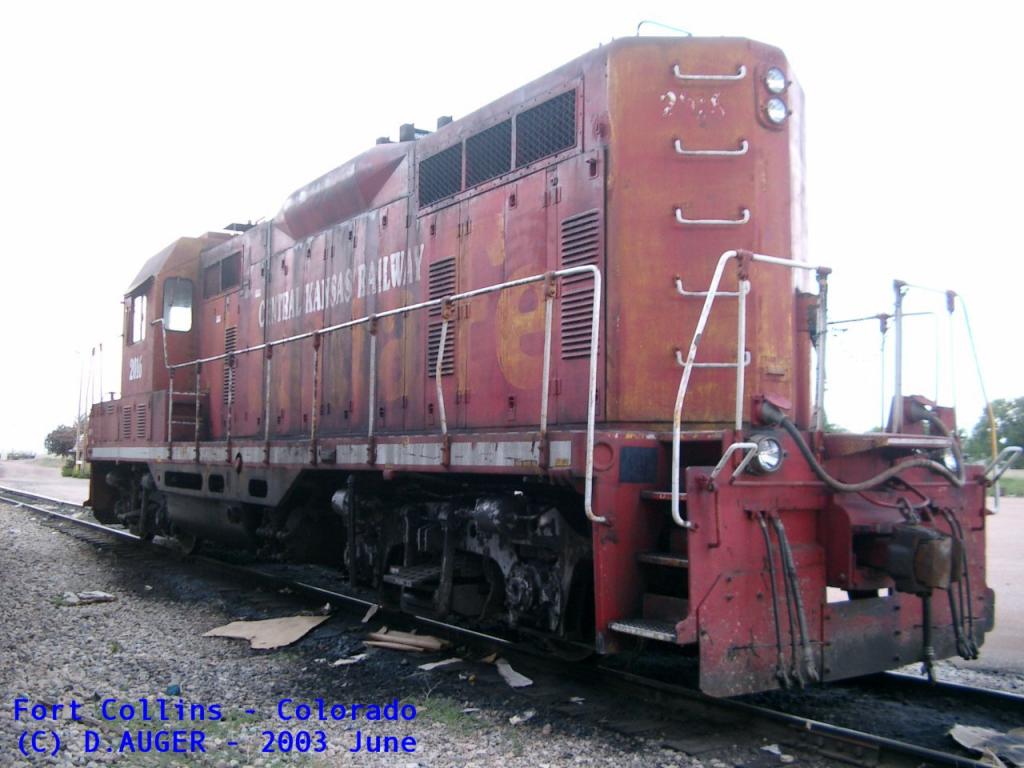

bon, j'ai recuperer cette machine pour la transformer en machine du CKR, comme ci-dessous
machine que j'avais shooter y'a qlq années Wink
bon, y'a a changer le nez et la cabine (commande en "Cannon & C°", et en attente de livraison Confused ) ce qui devrait pas trop poser de pbm, vu comment est concu la caisse de la Proto Okay
bon, j'aurais prefere trouver des spares de chez Proto, mais il ne font pas de "short hood" pour leur serie GP07/09, et pas sur que les nez et cabine GP38/40 soient vraiment compatible Shocked

pour le nez et la cabine, en fait il faut le nez d'une SD40-2 SNOOT NOSE (comme les SF)... je suis en train de suivre justement 2 caisses completes sur Theubaille: une Kato et une Athearn derniere generation Cool

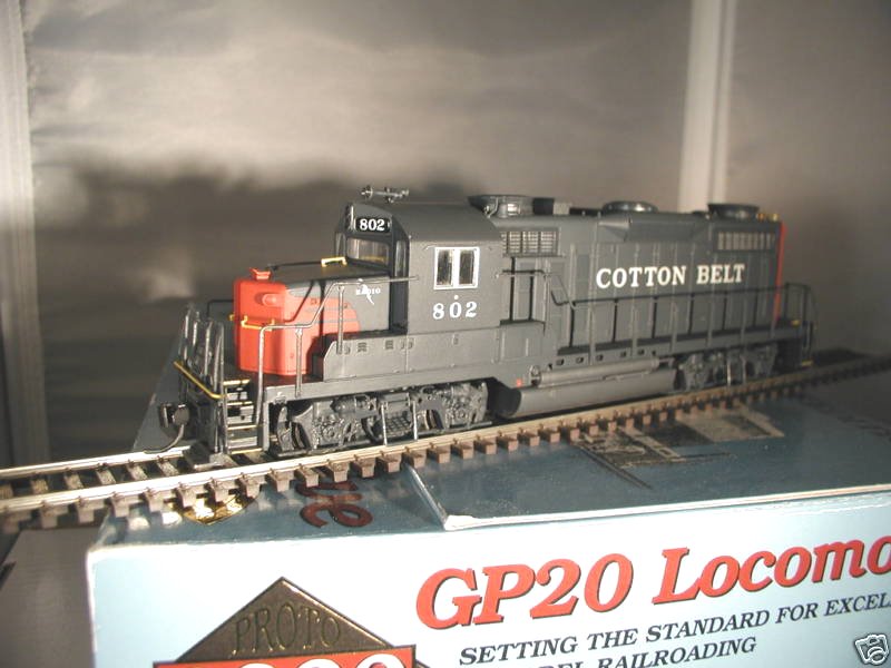

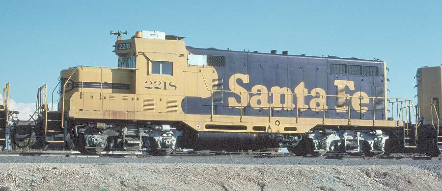

j'ai un regret pour la serie Geeps de P2K, c'est qu'il n'ai pas reproduit celles avec le "small nose" comme pour les GP07/09 du SF...
avec entre autre cette rambarde caracteristique qui "descend" dès la porte de la cabine, jamais reproduite par aucun fabricant atisanal ou industriel Evil or Very Mad
P2K a effectivement reproduit une version pour des GP18/20, mais avec un capot et une cabine differentes Crying or Very sad Crying or Very sad
