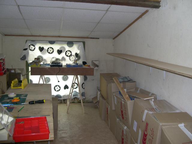

J'ai négocié un petit bout de local,près du chais, pour y installer mon premier reseau perso.
La pièce.

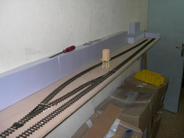

L'ébauche de réseau.
Le réseau
Dimension: 0.30mx3.20m
Thème: forestier et village en On30.
CP de 15mm
Voie PECO O-0.165 code 100
Put...n, j'ai pas d'éclisses.

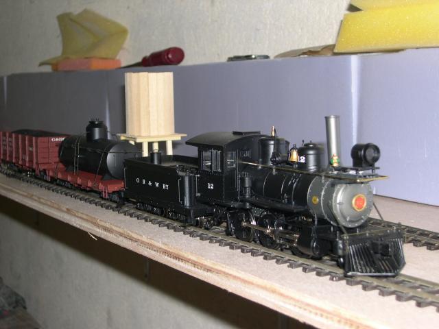

Suite....
J'ai trouvé dans ma boite à bricoles, de vieilles eclisses jouef.
Bon, pour des essais cela devrait le faire.
Hé ben les gars, j'ai foutu des eclisses aux bouts de chaques voies et aiguilles.
On branche le transfo, on fout une machine, et là, c'est le bordel.
Voir mon post "Digital et Electronique" "Comment je fais????"
(Merci Snapinou)
Bon je sais, ça vous fait marrer.
Avant cela, je n'avais fait que du statique (donc pas de soucis d'alimentation).
Je vais essayer le montage de Snapper ce soir.
Question: si je ne met pas d'éclisses isolantes, en laissant les extrémités des rails sans contact, ça marche? (pour des essais seulement)
Question: Ou trouver des éclisses metal et isolantes par correspondance,avec livraison rapide.
Merci.

MessagePosté le: Lun 5 Mai 2008 - 15:43    Sujet du message: Bon, je me fout au boulot. Répondre en citant
Tu peux laisser sans éclisses isolantes, mais UNIQUEMENT pour tests... Il en faut absolument pour rigidifier les liaisons mécaniques. Sinon, solution alternative, souder le rail puis couper le profiler plus loin, sur le rail flexible, entre 2 traverses, avec une scie très très très fine. Mais tu comprendras bien que les éclisses, c'est plus rapide et ca marche bien !
Je vais regarder s'il m'en reste en code 100 (je n'ai que du 83 chez moi). Sinon, appel Manu de ma part (du trains aux perles), il peux t'envoyer ça rapidement.
