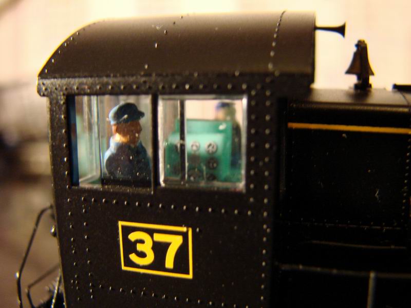

J’ai une Alco S1 Proto 2000
Je voulais connaître l’avant de l’arrière.
J’ai monter le décodeur et le devant me donne coté cabine comme la plupart de machine US.
Le problème c’est que les mécanos regardent du coté du capot de la machine.
J’ai fait une recherche sur internet et j’ai trouvé les deux possibilités.
-Donc d’après vous où est l’avant ?
-Comment fait-on pour changer le sens dans la programmation du décodeur ?

Sur la mienne il y a marquer FR, visible sur la première photo.
Surement pour les raisons que tu a indiqué.
Mais alors ma dernière question est : comment on change le sens sur un décodeur ?
