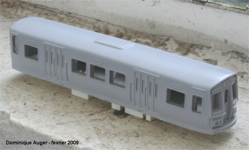

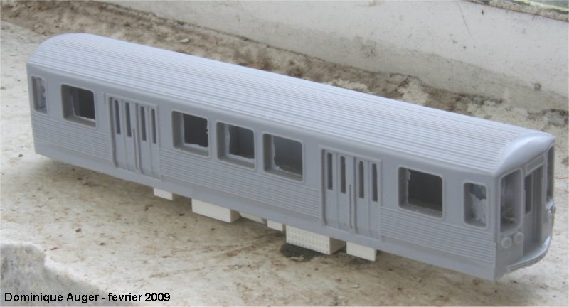

bonjour,
pour ce qui est de la reproduction du "Loop" de Chicago, Island Modelworks vient de sortir ça, que j'ai recu la semaine derniere Okay
j'ai pris un couplage des series 2000 et 2200 ...
- caisse en resine d'un bloc, sans aucune bulle
- chassis resine, surtout pour recuperer le dessous
- vitrage en resine transparente fumée...
- qlq pieces en white metal et resine pour les bogies
bon, va falloir trouver un chassis motorisé maintenant, alors j'ai commance a matter les subways de NYC en Proto, mais a + de 160 euros la rame, ca fait reflechir a dautres solutions Evil or Very Mad
peut etre le chassis d'un Doodlebug, mais je ne connais pas l'interieur de l'engin, donc si qlq'un avait des photos Mr. Green
bref, si qlq'un a des idées pour motoriser a pas trop chere
Dominique Wink

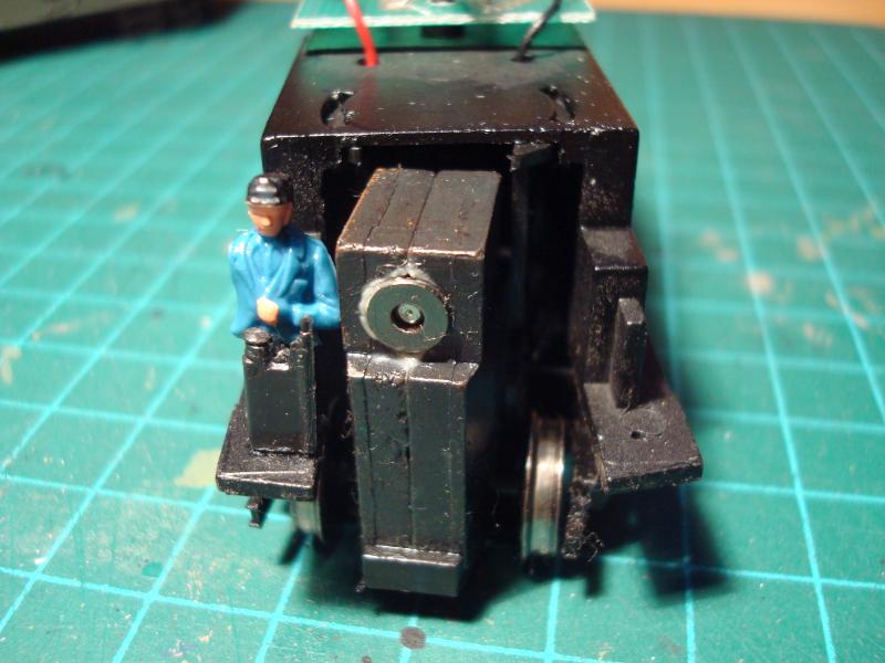

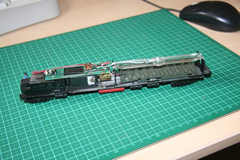

MessagePosté le: Jeu 12 Fév 2009 - 23:26    Sujet du message: Chassis moteur pour rame métro Répondre en citant
Si ça peut aider voici quelques photos Doodlebugs Spectrum Bachmann.
L'intérieur
L'avant
L'arrière
Centimètres
Je vais en profiter pour faire l'entretien Okay
Recha

MessagePosté le: Ven 13 Fév 2009 - 10:03    Sujet du message: Chassis moteur pour rame métro Répondre en citant
merci Rene Okay
cela me permet de voir le principe de cette motorisation: du classique Mr. Green

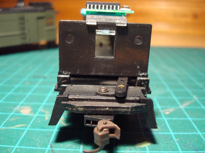

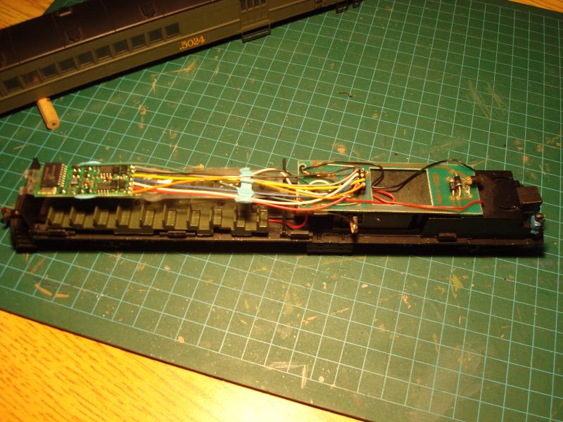

bonjour a tous,

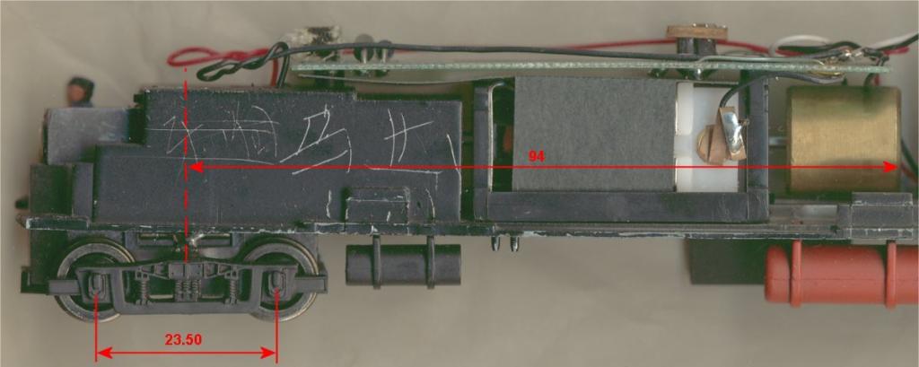

j'ai rçu ce matin mon Doodlebug Bachmann du SF Mr. Green
bon, assez galere a ouvrir la bete, car si theoriquement la caisse est facilement separable du chassis, qlq points de colle "judicieusement" deposés oglige a forcer un peu, avec le risque d'exploser la caisse Evil or Very Mad Evil or Very Mad
bref, voila la bete ouverte Cool
et surtout differentes mesures prises...
diametre des roues = 10.6mm
entre le diametre des roues et l'entre axe des essieux d'un bogie (23.50mm) cela correspond bien avec les bogies des rames 2000 et 2200 du "Loop"
par contre, les 94mm entre l'axe du bogie et l'extremité du volant d'inertie en bout de moteur vont bouffer toute la place dans la voiture Confused
a suivre siffle siffle
Dominique Wink
