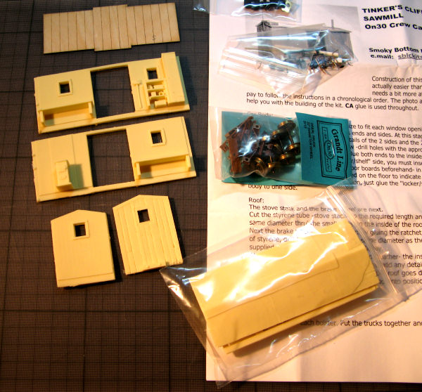

Au dernier expométrique (maintenant rebaptisé mais je vais encore garder l'ancien nom si cela n'ennuie personne), j'ai acheté ce kit Smoky Bottom Lumber Company (SBLC dans la suite).
Pour ceux qui l'ignoreraient, un crew car est un petit wagon destiné au transport de l'équipage d'un train (le style caboose, mais en plus dépouillé, au moins dans ce kit). Voici ce que l'on trouve en ouvrant la boîte :
Les pièces de couleur jaune sont en résine, joliment gravées même si - personnellement - j'aurais préféré que les planches des faces intérieures soient un peu mieux marquées. Elles sont gravées et présentent des reliefs des deux côtés (l'aménagement intérieur est donc sorti de moulage : deux bancs, un poële, une armoire ouverte, une armoire fermée et une hache accrochée au mur). Le kit est fourni avec un sol lasercut, une paire de bogies Grant Line en On30 (Sandy River), des marchepieds en plastique (stirrup steps), des pièces en laiton pour l'échelle permettant de monter sur le toit (grabirons), des attelages Kadee #5 et les pièces nécessaires pour représenter un système de freinage (volant, petite roue à cliquet et axe en laiton), ainsi qu'un petit tube de plastique pour la cheminée au dessus du poële. A noter : les bogies ne possèdent pas de frein et il n'y a rien de fourni pour représenter le système de freinage sous le chassis. Enfin, tout ceci s'accompagne d'une notice en anglais de deux pages, avec quelques éclatés de montage très clairs.

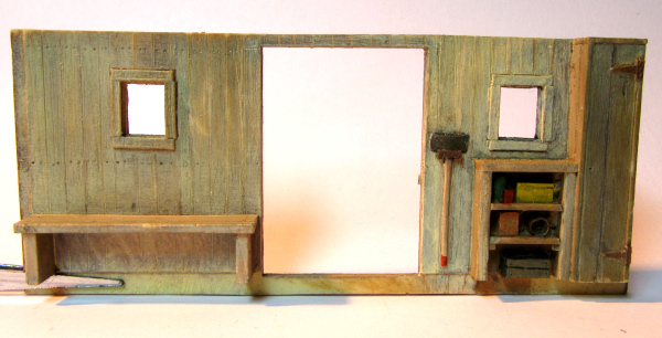

J'ai continué la décoration de l'extérieur avec la méthode Mic Greenberg pour imiter la peinture écaillée. Application au pinceau (et par fines touches) d'un espèce de machin caoutchouteux genre Maskol, peinture (ici très léger voile de D&RGW boxcar red) puis gommage pour faire disparaître le Maskol. Je n'étais pas très sûr au début que l'adhérence de la peinture sur la résine serait parfaite, mais cela s'est bien passé et on obtient ça.
(De subtiles traces vertes de pourriture ont été rajoutées au bas de la caisse mais on ne peut pas dire que çà saute aux yeux sur les photos...).
Pour l'intérieur, les choses sont un peu plus délicates à cause de la présence de l'aménagement venu de moulage. J'ai opté pour du D&RGW building cream suivi de antique white pour les murs, pour du earth pour les meubles, le tout plus ou moins subtilement sali. Le résultat est à mon avis moins enthousiasmant que pour le dehors, mais avec le rajout que je compte faire de pas mal de détails, cela devrait aller à peu près.
Voici l'état actuel de mon travail.
