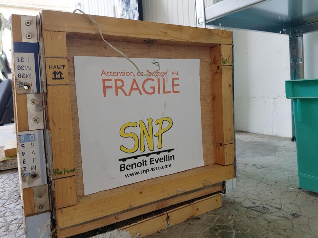

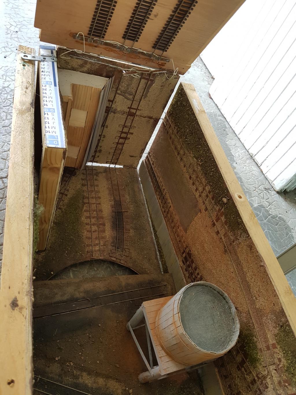

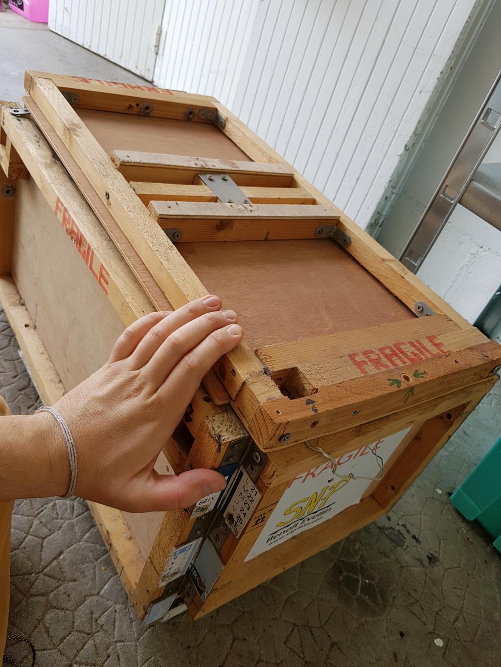

En rangeant le garage samedi, j'ai retrouvé cette grosse masse de bois :
Voilà un gros souvenir ! Cette boîte, c'est un réseau-concept, présenté une seule fois en expo (RAMMA 2007). Concept, car ce volume de 30x30x60 centimètres renferme un réseau en 0n30.
Shocked allez-vous me dire.

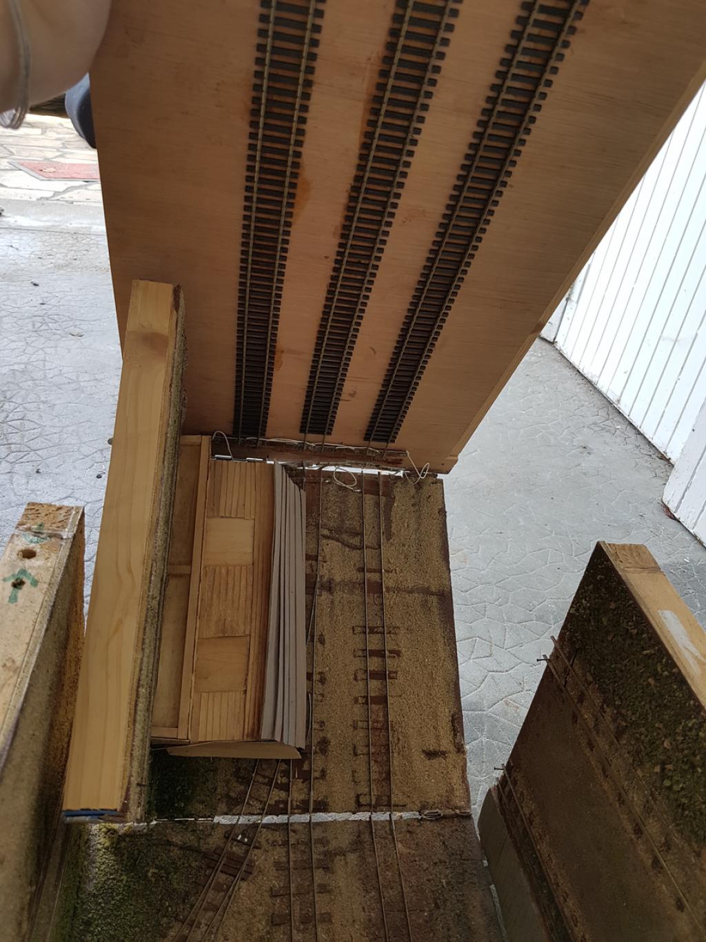

Pourtant, c'est simple : il suffit de plier le réseau sur lui même. Mr. Green

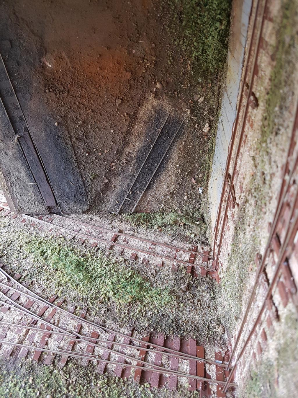

J'ai donc repris mon tournevis fétiche et j'ai tenté de me souvenir comment on ouvrait la boîte.
Comme dans le film Inception, on peut plier la réalité (et constater qu'il y a des trucs cassés) :

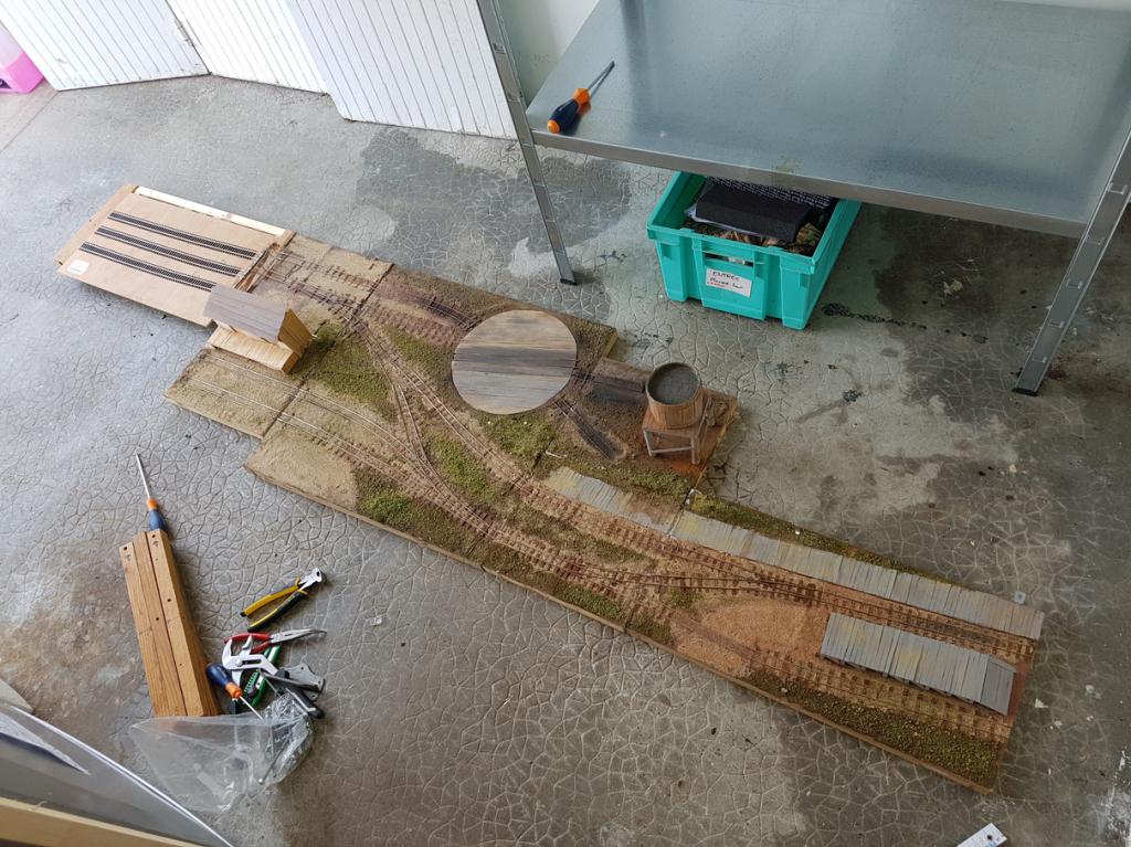

Bref, après quelques efforts, on a un réseau de 2,40 mètres de long (avec une coulisse, qu'on trimbale en train de Nantes à Sedan, voui m'sieu-dame) :
« Ouah, trop cool ! Quand est-ce que tu le ressors en expo ? » allez-vous peut-être demander. Bah c'est simple : jamais. Rolling Eyes

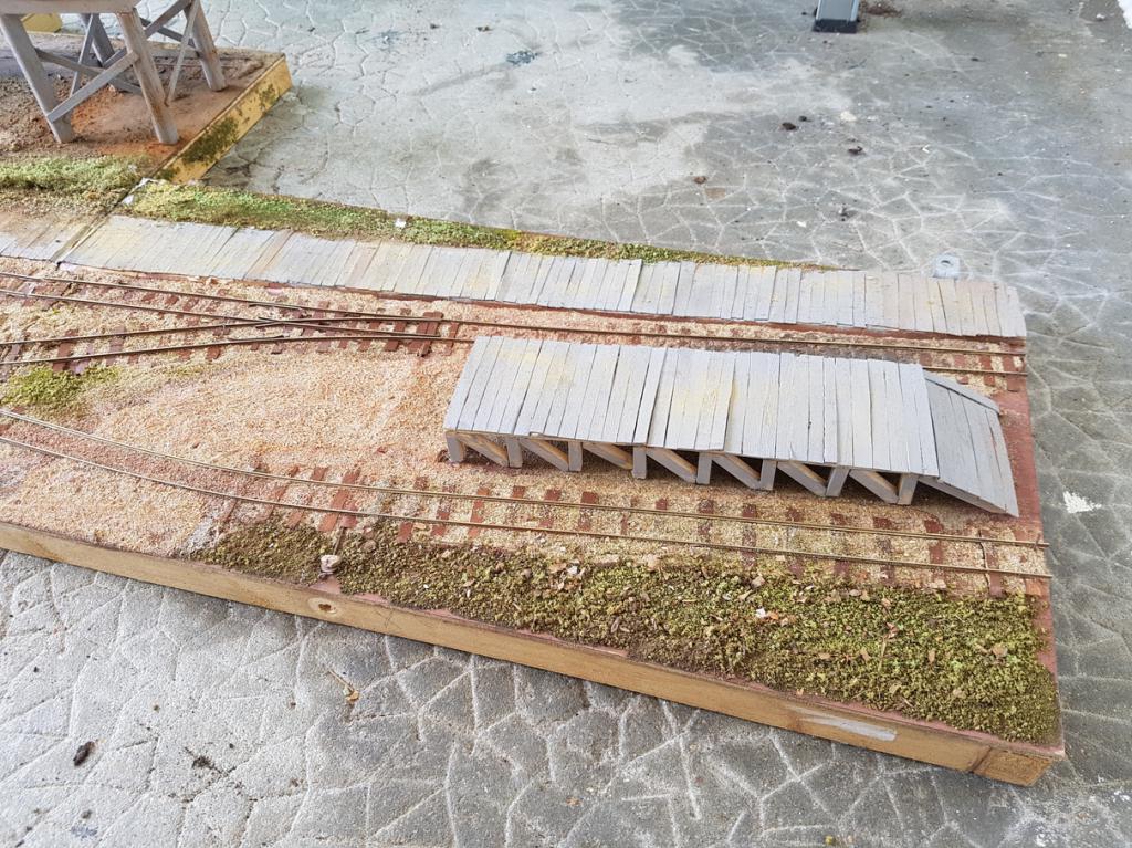

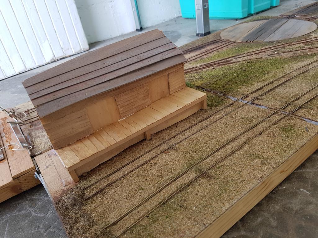

J'ai démonté tout le bouzin en prenant des photos pour vous montrer qu'il y a maintenant plus de 10 ans, je faisais avec les moyens du bord (ça n'a pas changé) et que ce n'était pas très propre (ça, ça a changé). Si le concept était super cool, la réalisation manquait, elle, très sérieusement de sérieux. Et si vous n'avez jamais entendu parler de ce réseau, c'est parce que la qualité finale laissait vraiment à désirer pour prétendre à une éventuelle publication dans la presse spécialisée. En effet, le lectorat aime les choses bien faites, pas les concepts-prototypés faits par de jeunes chevelus qui n'aiment pas le PLM. (Y font même de l'américain les sagouins !)
Exemple de bâclage : quand on fabrique une zoulie structure en bois, mieux vaut la colorer avant, pas après. Rolling Eyes
Ou qu'il est bon de bien préparer le bois qu'on utilise pour ne pas voir la marque du contenant pour camembert utilisé dans l'opération :
Mais il y avait des petits trucs qui avaient un peu de gueule, comme le sol (même si il y a plein de trucs cassés) où on ne voit pas la liaison entre les modules (le truc est de mettre une pièce de papier entre les deux).

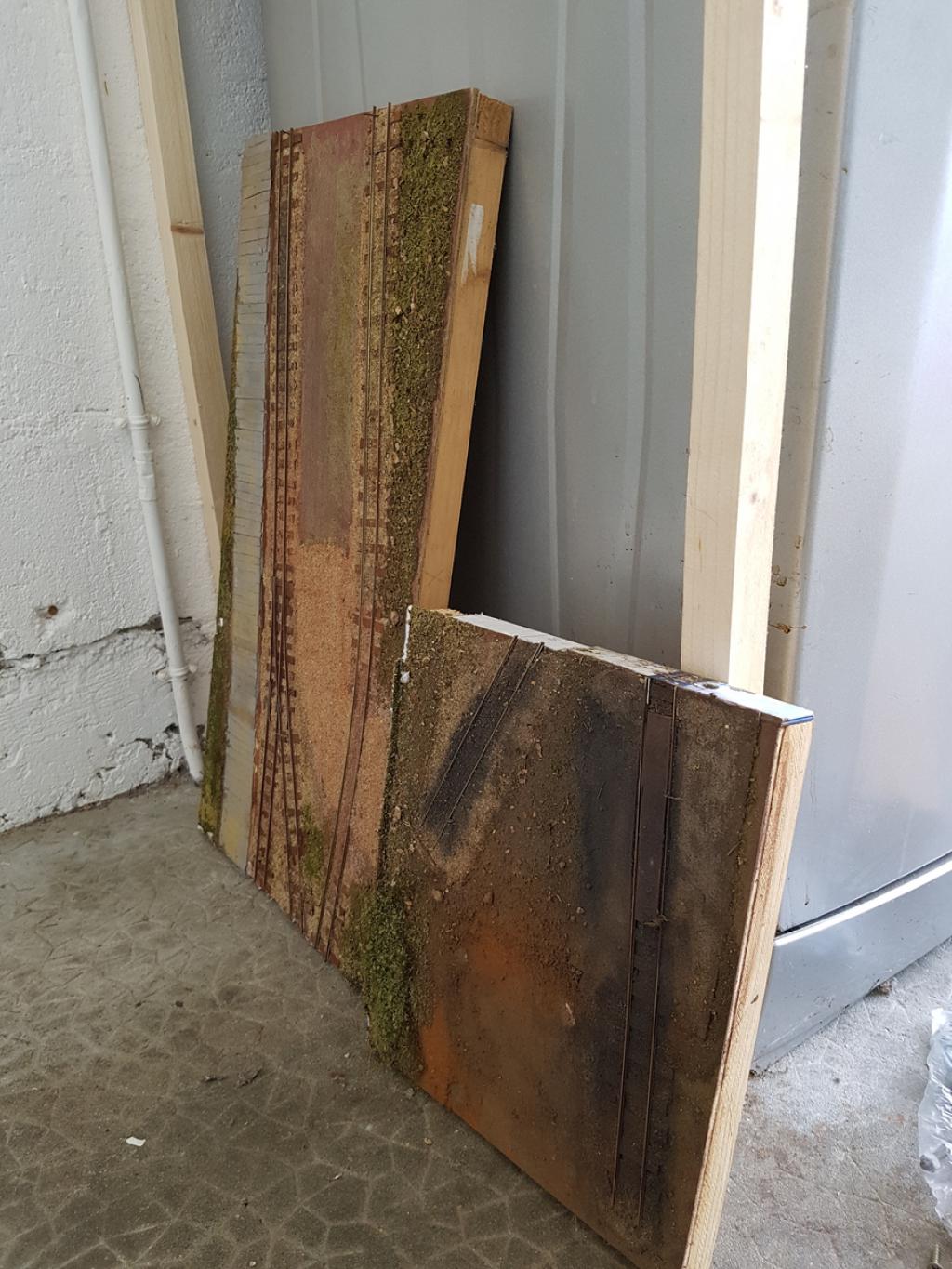

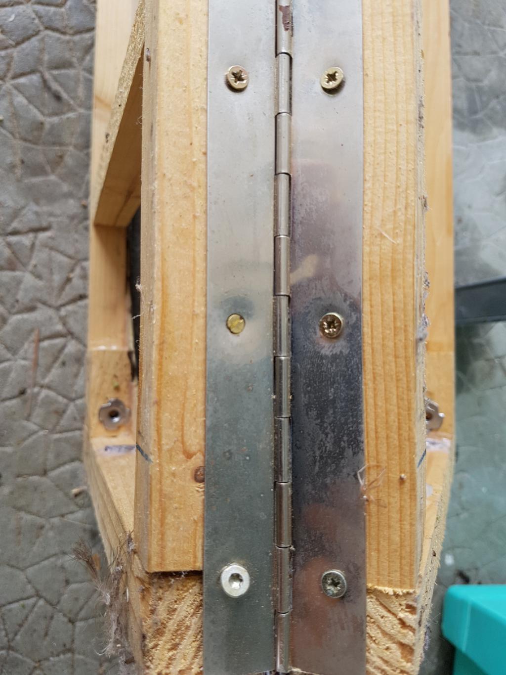

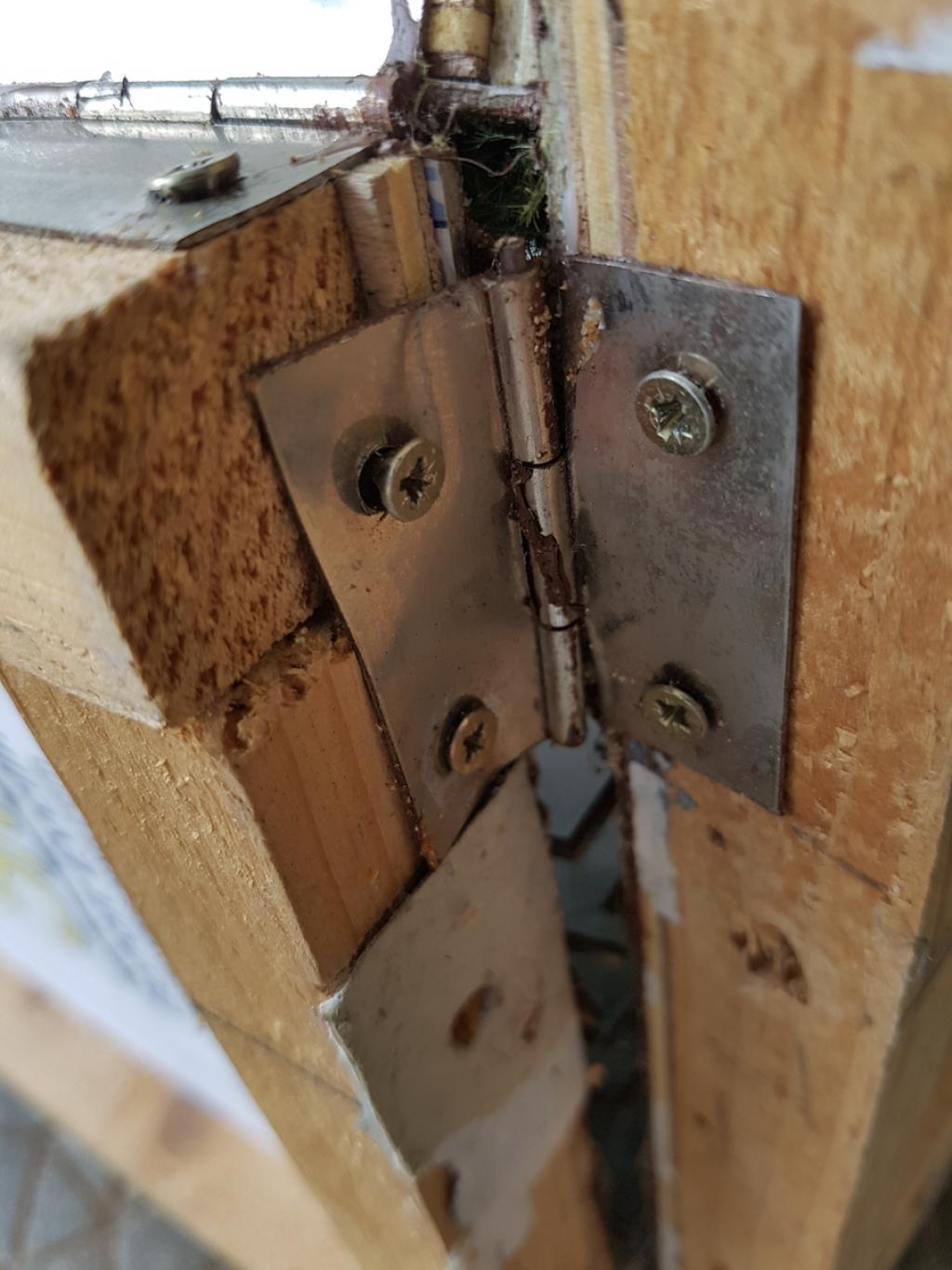

Techniquement parlant, c'était Débrouille & Mizère. Globalement, toutes mes vis étaient pareilles. Globalement :
La menuiserie était tout sauf propre, et les contraintes mécaniques ont achevé le tout :
Bref, c'est irrécupérable. J'ai tout démonté. J'ai récupéré les rails et la visserie qui était encore réutilisable.
Mais je garde l'idée en tête, car on peut facilement créer un réseau déplaçable. Il faudrait le penser plus léger (à bout de bras dans les escaliers du métro parisien = pas cool), plus fiable, moins chiant à monter et plus propre !
