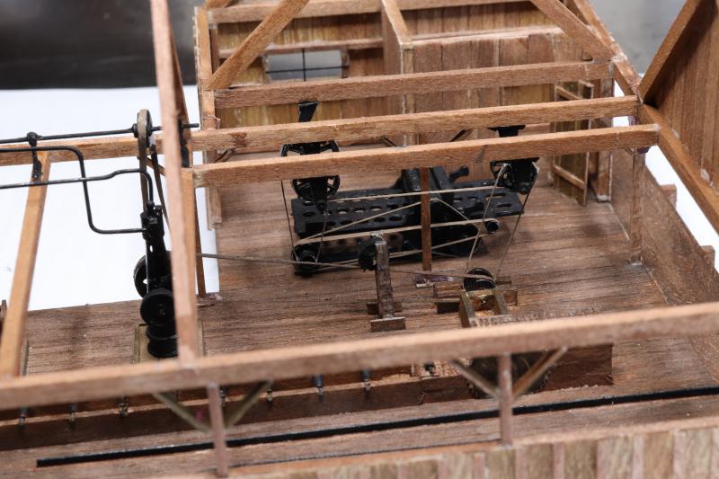

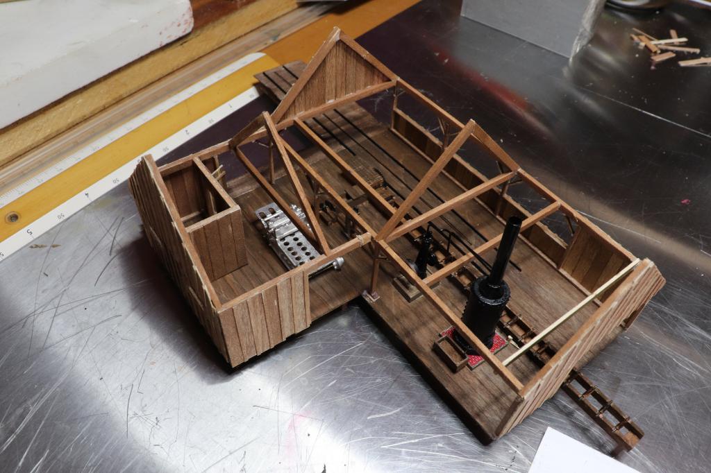

Salut à tous,
Reprise de quelques infos déjà postées sur ce kit:
http://us.leforum.eu/t12309-R-seau-forestier-en-HOn30.htm?start=255&q=#p453361
Donc à la base, c'est le modèle connu de chez KMP, un kit en bois et metal blanc.
La construction bois ne présente pas de difficulté si ce n'est que les plans (au demeurant bien réalisés) sont cotés en pied/pouce, à l'echelle 1. C'est vendu comme étant la réduction d'une Sawmill exposée au High Museum de Bend dans l'Oregon. Ceci explique peut etre les plans cotés à l'échelle 1.
L'assemblage des éléments en métal blanc est plutot facile, les pièces sont de bonne qualité de moulage.
Quelques photos:

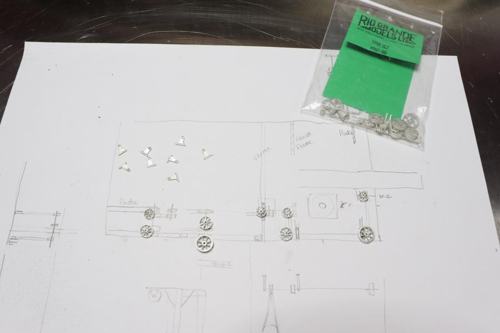

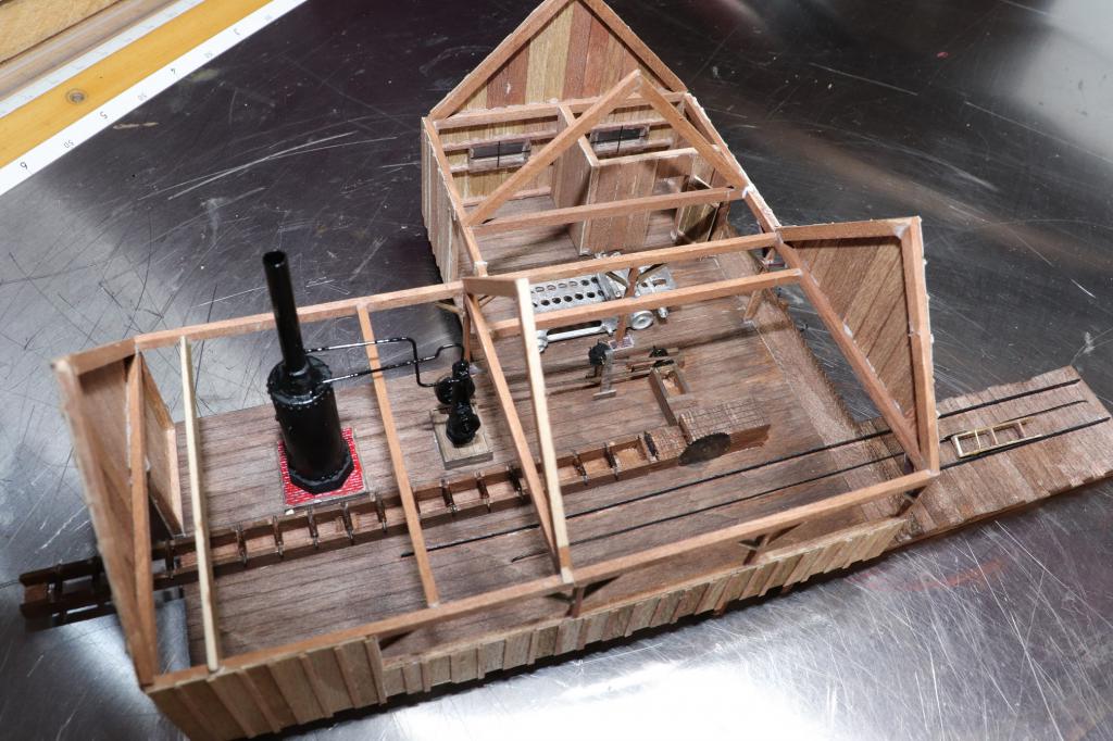

Les scies et les mecanismes sont vraiment symbolisés, j'ai donc décidé de reproduire les chemins de courroies manquants: l'entrainement de la raboteuse et de la tronçonneuse avec les courroies en papier à imprimer;
J'ai reçu le kit de RGM (Drive Set) aujourd'hui, et après un petit schéma de principe, installation des poutres supplémentaires, déjà sur les photos.
La suite quand j'aurais fini le montage Mr. Green

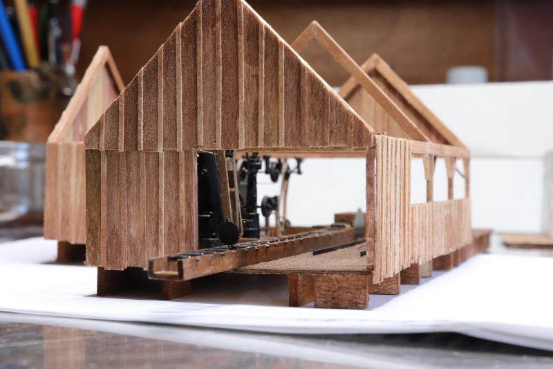

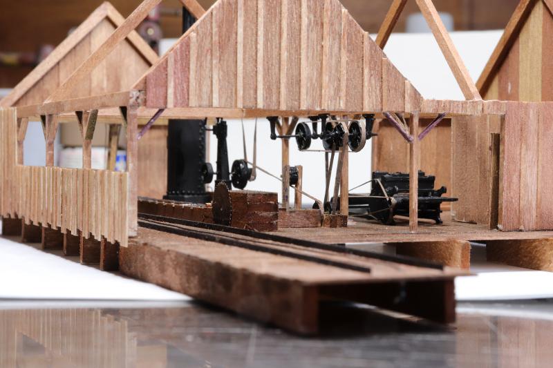

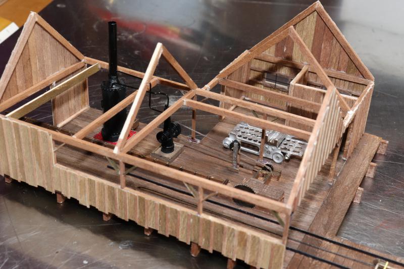

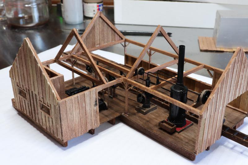

J'ai pas fini le montage , mais voici les transmissions à courroies installées;
L'entrée avec la scie et les courroies pour la raboteuse
La sortie des planches brutes avec la tronçonneuse qui pivote sur l'axe supérieur.
La transmission pour la tronçonneuse, avec un changement de plan de rotation à partir du moteur.

Et quelle sorte de machine à vapeur est prévue pour actionner tous ces appareils ?
gikats
Joined: 02 Mar 2016
Posts: 660
Prénom: Gilbert
PostPosted: Wed 26 Jun 2019 - 22:09    Post subject: Scierie HO Reply with quote
On voit le moteur sur les photos; Monocylindre vertical.
Ah oui, je vois : caché sous une feuille de salade par la charpente tectonique... Embarassed
