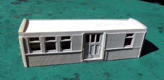

Alors, voilà où j'en suis (d'où j'en suis, disent les Manceaux, les Rennais, et probablement tout le reste de ces ploucs du Grand Ouest).
Il me reste, entre autres, à ajouter les quelques derniers petits détails, peindre tout ça, ajouter les "vitres", et assembler le tout.
(Si vous regardez bien, vous constaterez que ces moulages en résine d'uréthane ne sont pas d'une très sublime finesse !...)

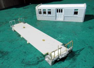

De plus, il m'a fallu remplacer par des éléments en laiton ceux d'une des deux balustrades - en chewing gum - des plates-formes... Rolling Eyes

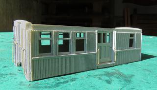

J'ai utilisé un rectangle de carton épais et rigide comme entretoise pour le haut de la caisse, afin de lui éviter de se gondoler
vers l'intérieur une fois le toit collé.
Le plancher, prêt, une fois qu'il sera peint, à être collé dans le bas de la caisse. Au premier plan : la balustrade en laiton, par laquelle j'ai jugé
bon de remplacer celle d'origine, que j'avais pliée une bonne quinzaine de fois, et dont j'avais fini par péter deux des barres verticales....

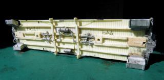

Le dessous du plancher. C'est absolument n'importe quoi : le kit est fourni avec un plan de celui-ci totalement farfelu quant à la disposition
des détails. Et, de toute façon, les détails fournis n'ont strictement rien à voir avec ceux dont on aurait besoin...

PostPosted: Mon 2 Sep 2019 - 14:46    Post subject: Short Combine kit Reply with quote
J'ai toujours eu du mal à comprendre le circuit de freinage sous le plancher lorsque que j'ai construit mes kits. Je n'ai jamais pu placer correctement les éléments ensemble.
Sur ta photo as tu bien tous les composants et leur positions correctes?
Je n'ai pas trouvé de publication où les circuits sont correctement définis pour chaque époque. (pour les freight cars)

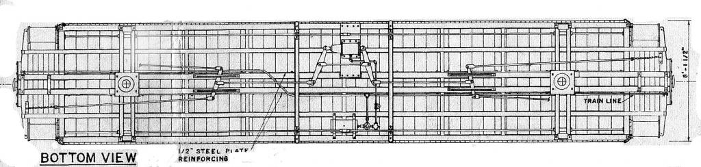

Chose promise, chose due. (Aah, quel petit camarade merveilleux je suis, non ?...) gaulois

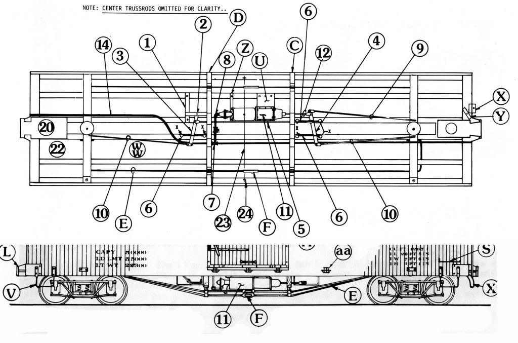

Système de freinage d'un passenger car :
Système de freinage d'un freight car :
gikats
Joined: 02 Mar 2016
Posts: 536
Prénom: Gilbert
PostPosted: Mon 2 Sep 2019 - 18:48    Post subject: Short Combine kit Reply with quote
Okay Okay
ca confirme les schémas que j'avais dans les notices, masi je n'arrive toujours pas à comprendre comment ca marche sur un freight car Coyotte
Et du coup impossible de monter correctement les éléments

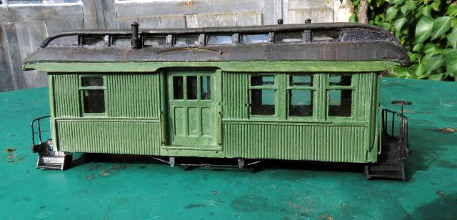

PostPosted: Wed 11 Sep 2019 - 18:56    Post subject: Short Combine kit Reply with quote
Voici cette vacherie pour ainsi dire terminée.
Il m'a fallu considérablement araser (à la fraiseuse) les deux longerons externes, car le haut des bogies, en pivotant
- même dans les courbes les plus légères -, se coinçaient sur eux, faisant systématiquement dérailler l'engin Rolling Eyes
Cela dit, ce wagon s'est avéré enfin suffisamment léger pour que ma 4-4-0 puisse le tirer sans problème,
y compris sur des rampes pas trop abruptes... Par contre, mon cochonizing n'aura pas été en mesure
d'atténuer le salopage général de ce projet. Crying or Very sad
Voici la caisse venant d'être (grossièrement) peinte :

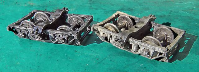

Weathering des bogies (kits PBL). Celui de gauche attend son tour. J'ai utilisé pour cela de la "terre pourrie" appliquée au pinceau.
Le combine, après un weathering relativement léger) en situation à la gare de Canuck Creek
Au moins, cela m'aura permis la concoction d'une aimable carte postale. (D'époque !...)
Sur ce, je suis bien content d'en avoir terminé avec ce pensum. D'autant plus que le résultat est plutôt décevant...
J'ai maintenant DEUX locomotives à sérieusement réviser. Dont ma shay en priorité...
