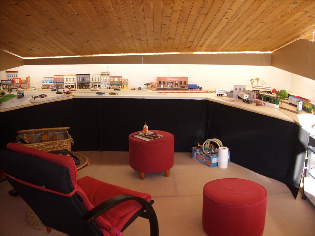

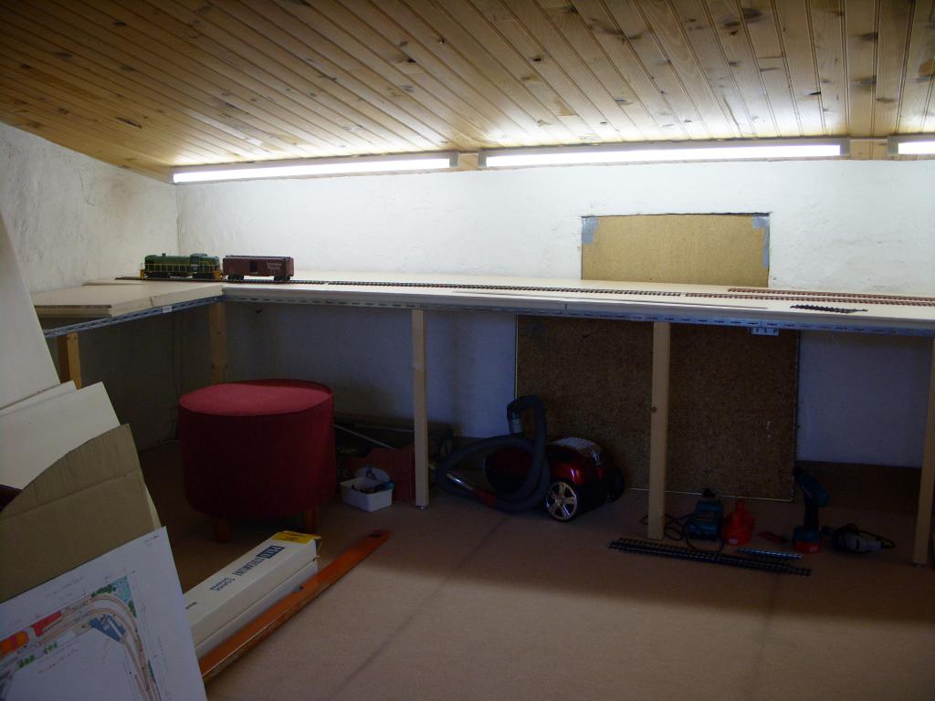

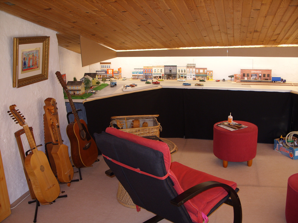

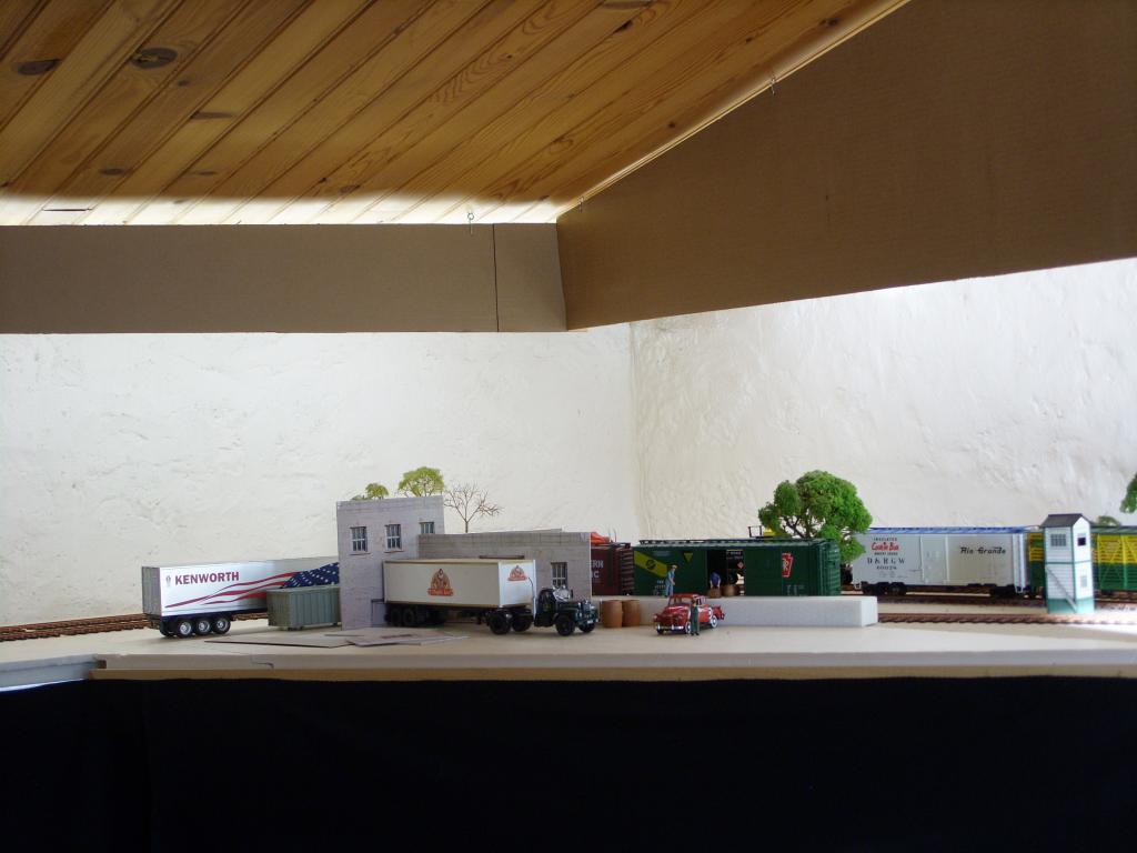

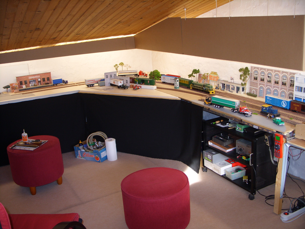

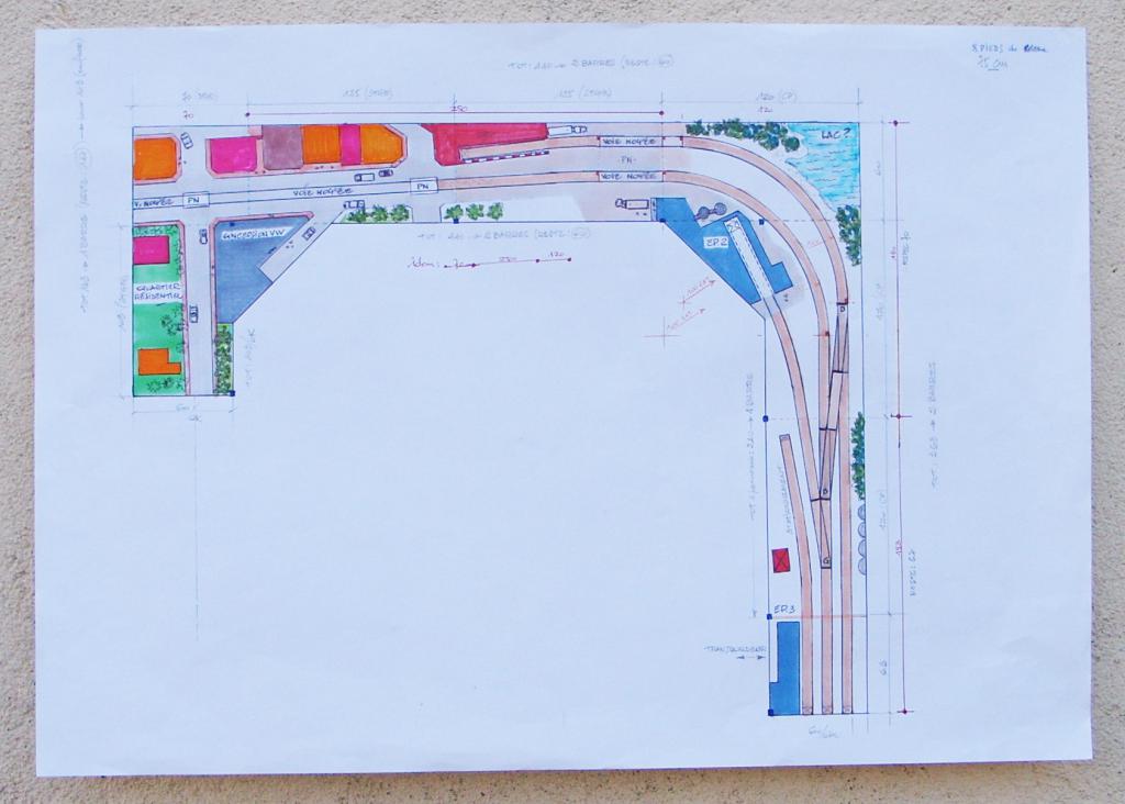

“Shipping CAN/AM” est un modeste réseau à l’échelle O en forme de ’’L’’ (4,40m x 3,63m) et en cours d’élaboration.
Un peu bohème, un peu fourre-tout aussi car résultant d’une vision plutôt fantasmée des petites villes et environnements de Colombie Britannique et des USA (d’où le titre).

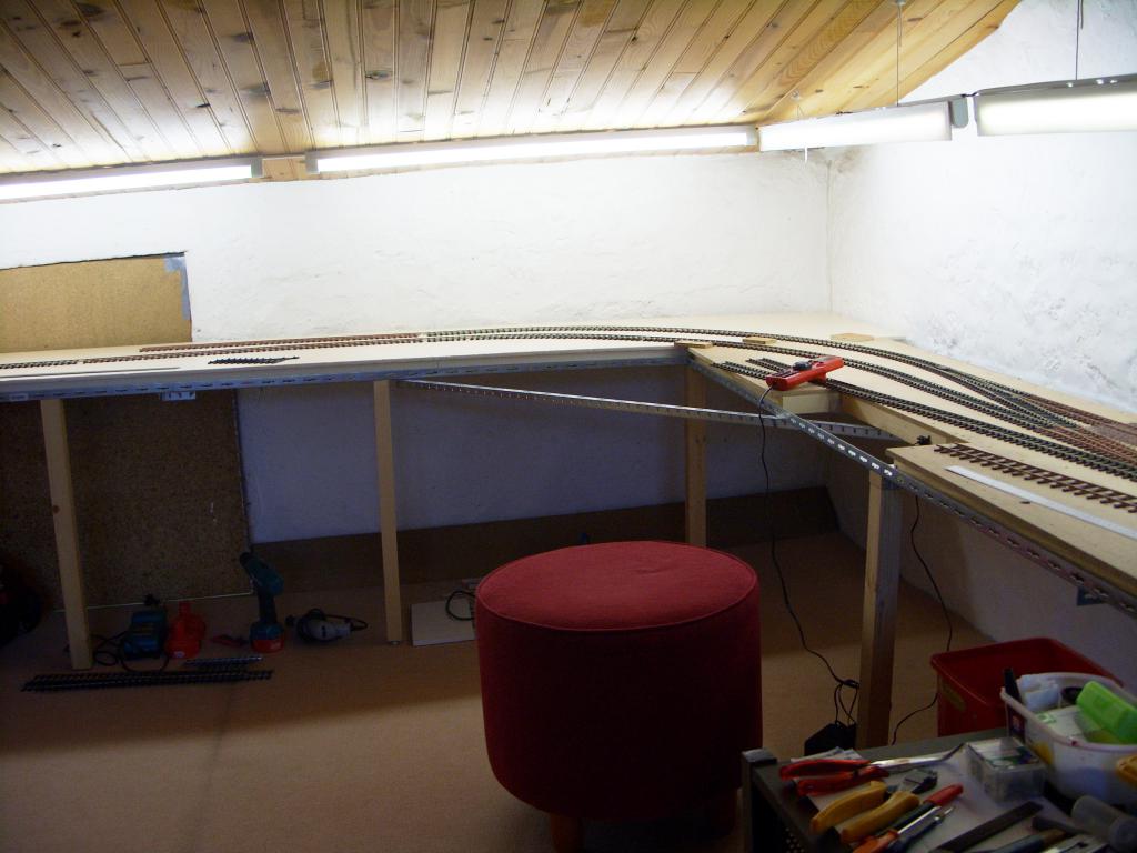

Le faisceau de voies (Peco code 124) est largement copié inspiré du réseau Illinois Switching de Lars Gerber, lui-même quelque peu calqué sur ce qu’il avait notamment pu glaner aux conventions de Rodgau en 2009 et 2011.

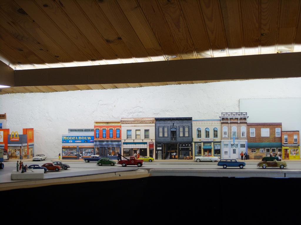

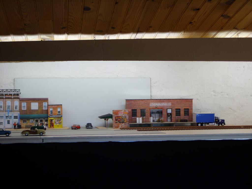

Sur une partie du réseau je trouvais originale l’idée de faire circuler le train en ville sur une voie noyée au centre de la chaussée, l’autre secteur étant alors réservé aux manœuvres dans une zone industrielle.

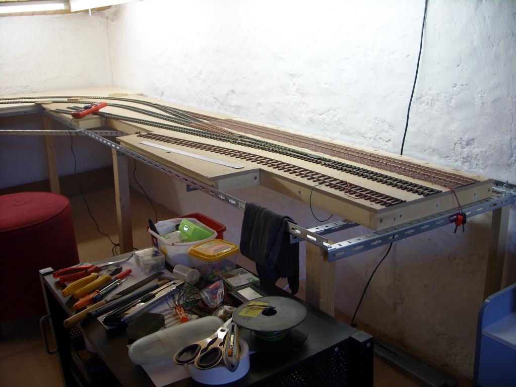

Une structure (sorte de table) constituée de cornières métalliques et de quelques pieds en tasseaux de pin supporte les modules. Ces derniers, séparables aisément, sont constitués d’une simple plaque de polystyrène extrudé de 40mm d’épaisseur pour la partie ville, et pour la zone industrielle de traditionnels caissons en CP de 10mm que nécessitait l’installation des tringleries et de leurs renvois pour manœuvrer les 3 aiguilles à distance.

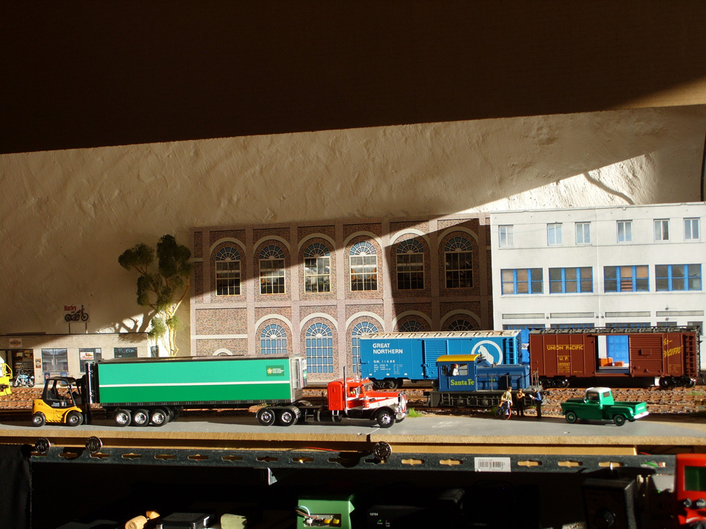

Un pont transbordeur monté sur rail et garni de trois voies participe aux manœuvres et remplace une voie de retournement pour laquelle la place manquait.

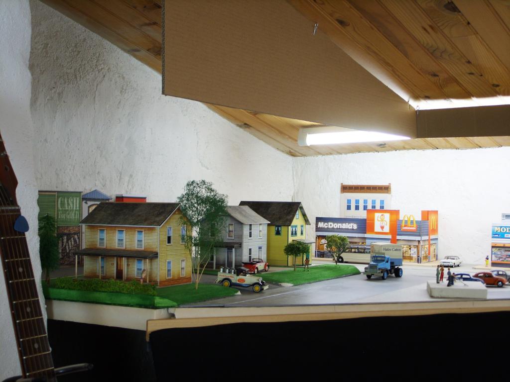

Le décor.
Dans un premier temps, j’ai opté pour la réalisation de bâtiments selon la technique du “claping’’ qui, si le défaut de relief se fait parfois sentir, offre en contrepartie une facilité d’exécution qui permet d’installer très rapidement l’ambiance recherchée. Il sera toujours temps (peut-être ?...) plus tard de reprendre un à un les bâtiments afin de les perfectionner.

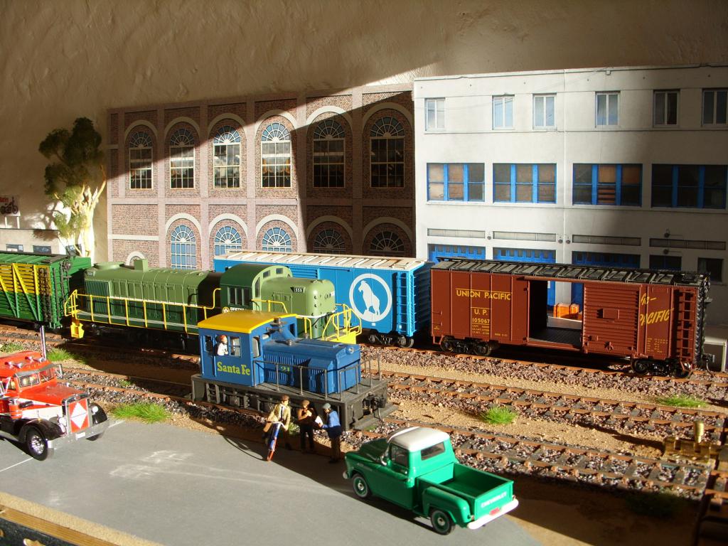

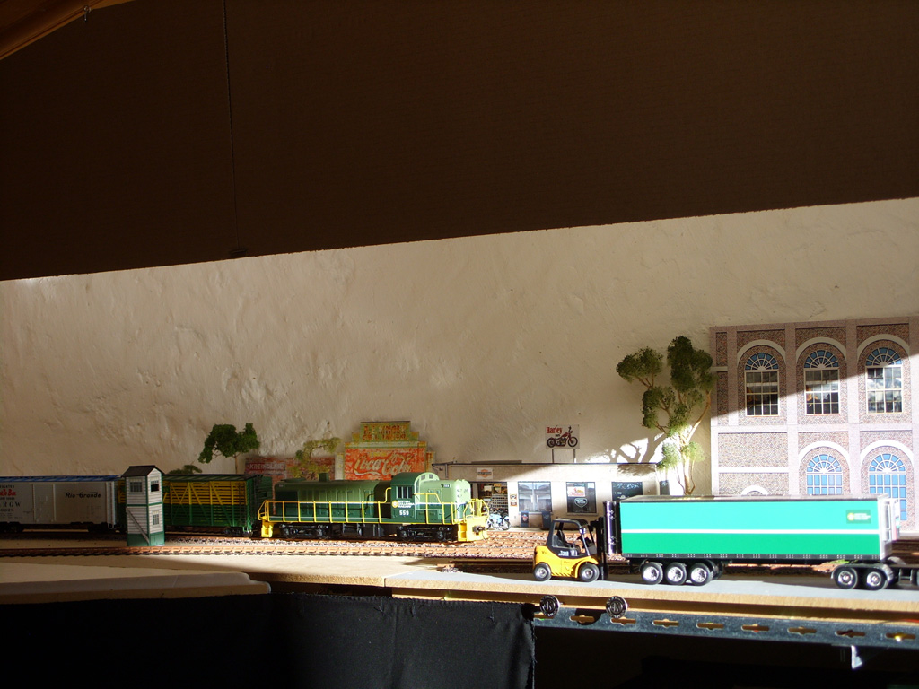

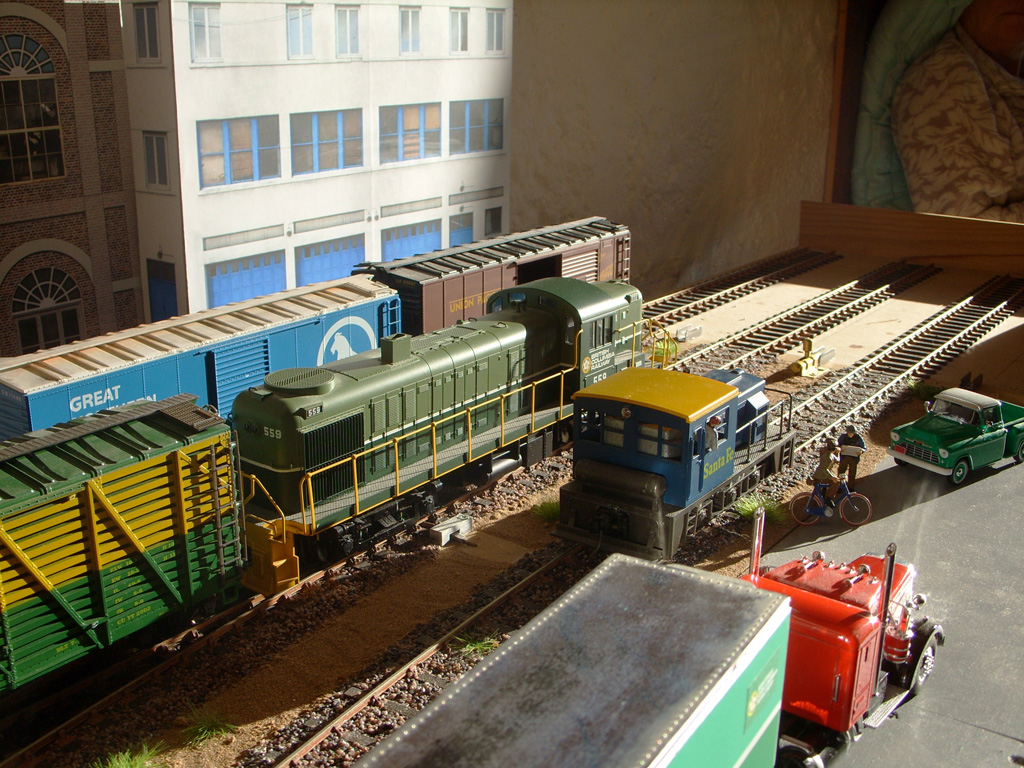

Le « parc » matériel roulant, modeste lui aussi, est constitué d’une Alco RS-3 DCC sound de chez Atlas, d’un ancien modèle d’industrial switcher analogique Atlas également et de 8 wagons d’origines diverses : Weaver, Atlas, K.Line et de kits InterMountain Railway Co.
Place aux photos…

Dis donc, Alain, ces instruments anciens, tu en joues ? Quelle sorte de zizique : Renaissance ? Baroque ? Musette-rock ? Wink

intéressant ce réseau tu as prévu une coulisse à droite Question
ça permettrait de remettre en tête une machine et d'utiliser le petit bout de voie orpheline

Les instruments: oui, j'en joue, de ceux-là et d'autres et même fabriqués (il y en a encore sous le réseau). En fait, beaucoup moins maintenant, mais j'ai joué de la musique médiévale pendant une quinzaine d'années environ... à présent je suis retourné à mes premières amours: le blues.

Malheureusement non, pas de coulisse prévue faute de place, mais le "pont transbordeur" (je ne sais d'ailleurs pas si cette appellation est bien choisie), me permet dans certains cas de figure, de remettre une machine en tête en empruntant une autre voie.

Ooooh comme cet endroit respire le bien être, le calme et le plaisir de yeux. Shocked
C'est vraiment très joli.
Cela donne envie de s'installer dans un fauteuil et de regarder bouger les trains en discutant agréablement. Wink

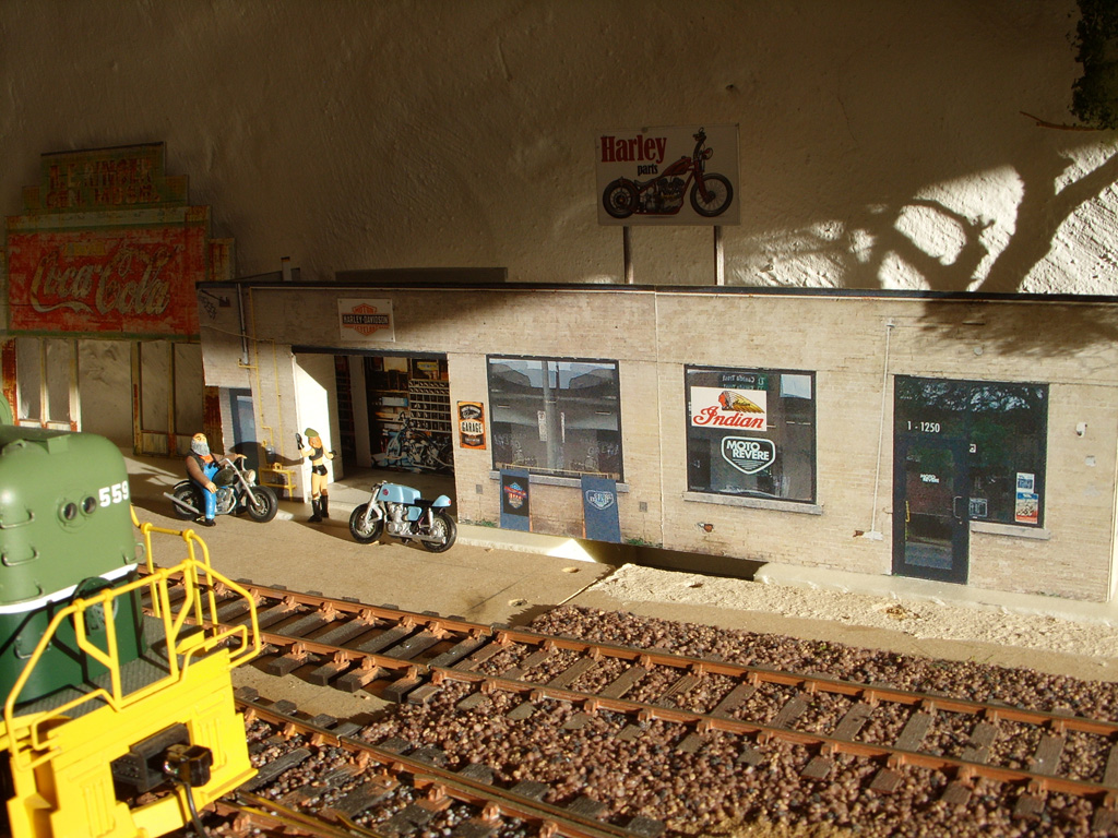

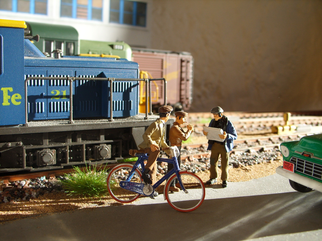

J'aime bien les pneus ("compétition") du vélocipède. Ils sont si rouges qu'on dirait
qu'ils sont plutôt près de Cholet...

En plus du réseau, j'ai lorgné à gauche et dans la panière... Shocked Shocked Shocked ça m'émeut !

Sympa ce réseau. La coulisse coulissante est suffisante. Juste de quoi remettre en tête ou stocker quelques wagons. C'est bien.

Comment fonctionne cette splendide RS-3 ?

à Lucien: dans la panière ce sont des vièles à archet. Wink

à Lionel: la RS-3 fonctionne en numérique et elle est sonorisée. Le fonctionnement est de mon point de vue irréprochable tant en DCC qu'en analogique (au début, je l'ai utilisée en analogique). Le ralenti est parfait et je pense qu'il serait difficile de faire mieux car au mini, on ne la voit presque pas bouger. Pour le reste, notamment en puissance de traction, je ne peux pas me prononcer vu que je ne dispose que de 8 wagons (qu'elle tracte/pousse évidemment sans difficulté). Je suis satisfait de cette acquisition faite directement chez Atlas. J'essayerai de poster une petite vidéo.

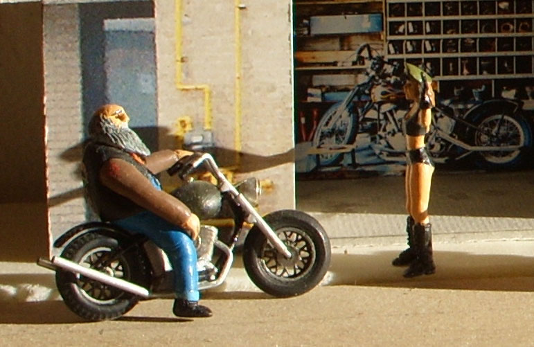

à Monsieur A.Zelkine:
Cher ami, je viens de discuter avec le gros assis sur sa bécane et à qui une donzelle en "tenue d'été" fait du gringue.
Alexandre, vois plutôt ce qui est cousu dans le dos de son blouson:
Alors, je pense qu'il serait sage que tu dises à tes mafieux bizdighianais qu'ils y regardent à deux fois sur ce territoire, le gros en question à beaucoup de copains pas sympas du tout ! hgnin hgnin hgnin !... Mr. Green
