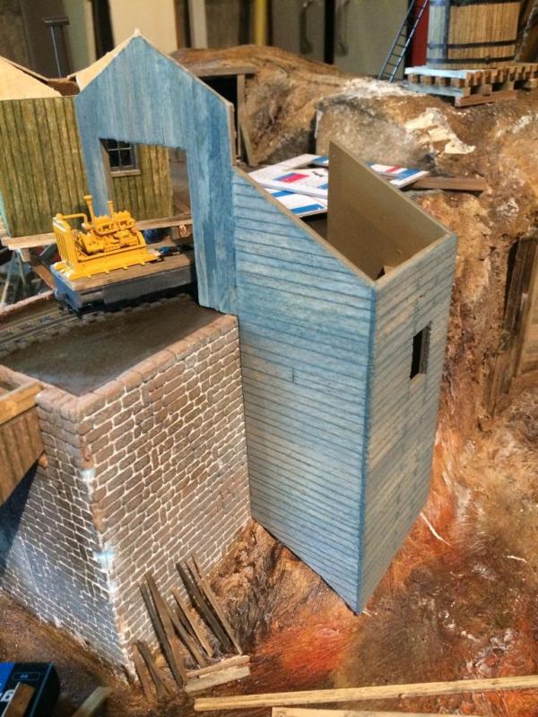

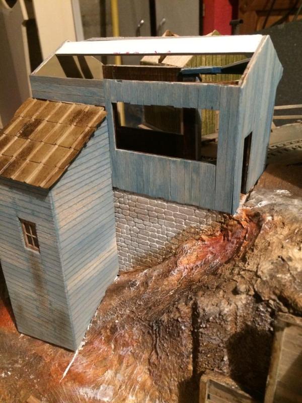

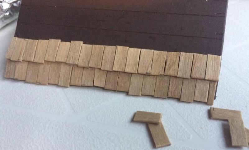

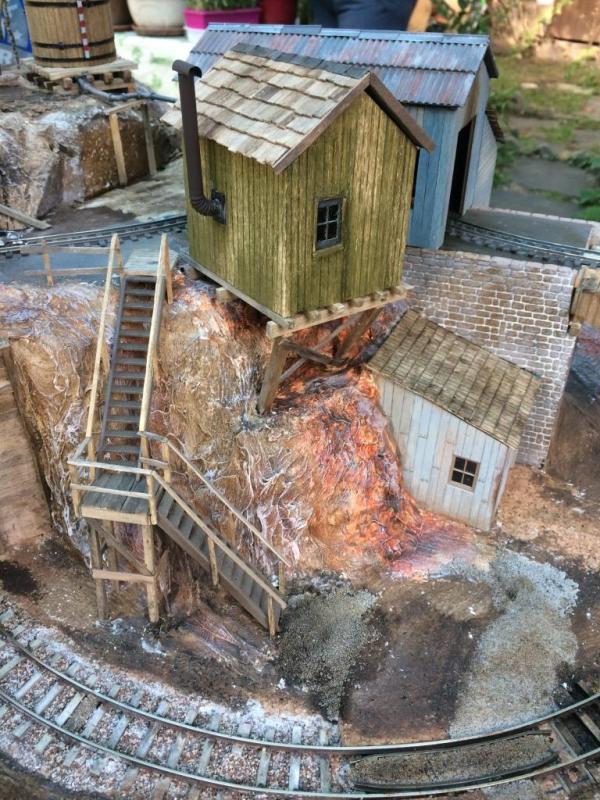

Toujours dans les bâtiments : le grand truc bleu.
Assorti au minerai extrait dans cette mine improbable, c'est une structure en carton de calendrier recouverte de balsa gravé et de touillettes.

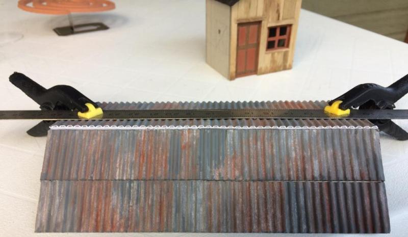

Pour la toiture, un peu de carton ondulé d'emballage de je ne sais plus quel biscuit...
Du p’tit train pour se faire plaisir ...

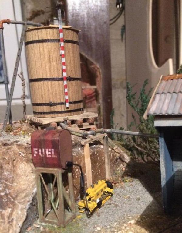

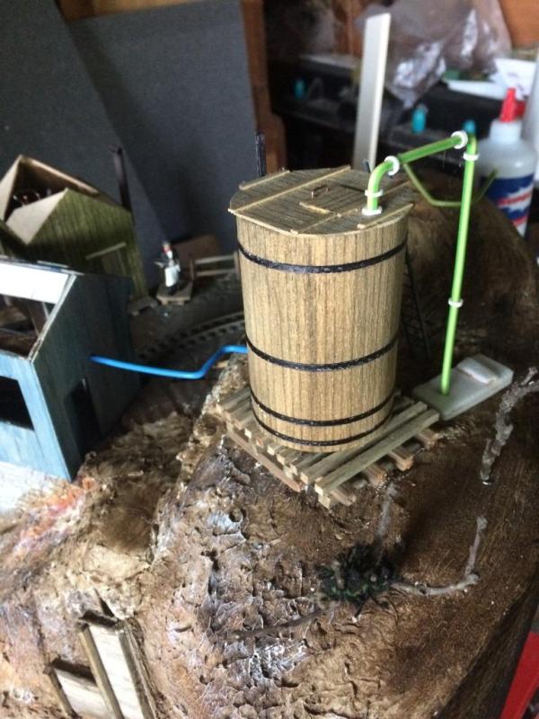

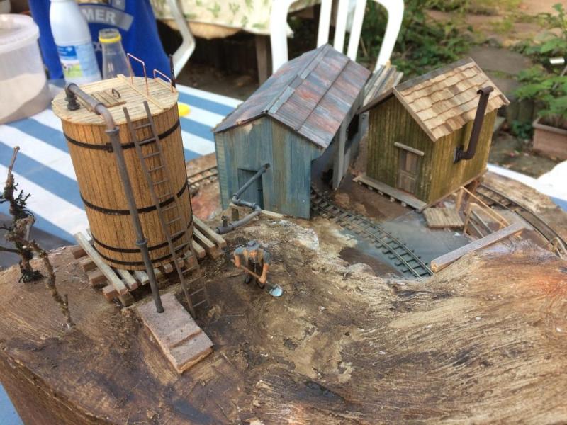

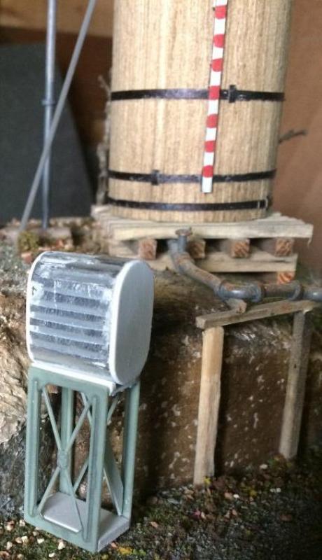

Un petit tour du côté du water tank, c'est un tube de PVC recouvert de bois de placage (feuille de bois sur un film de colle, on pose ça avec un fer à repasser).
La tuyauterie est réalisée avec du fil électrique, les brides sont en rondelle coupées dans du tube Evergreen.
Les cerclages sont en papier Canson, l'échelle est en plastique et la vanne est une "sculpture".
M'est ensuite venue l'idée de bidouiller un moteur et son réservoir de gasoil. Le moteur vient d'un autorail Atlas en HO avec deux ou trois morceaux rajoutés ça et là. Le fuel tank est une section de tube de penderie en alu avec deux fond en carte plastique. Le piètement sort tout droit de la boîte à rabiot.
Une vue d'ensemble :

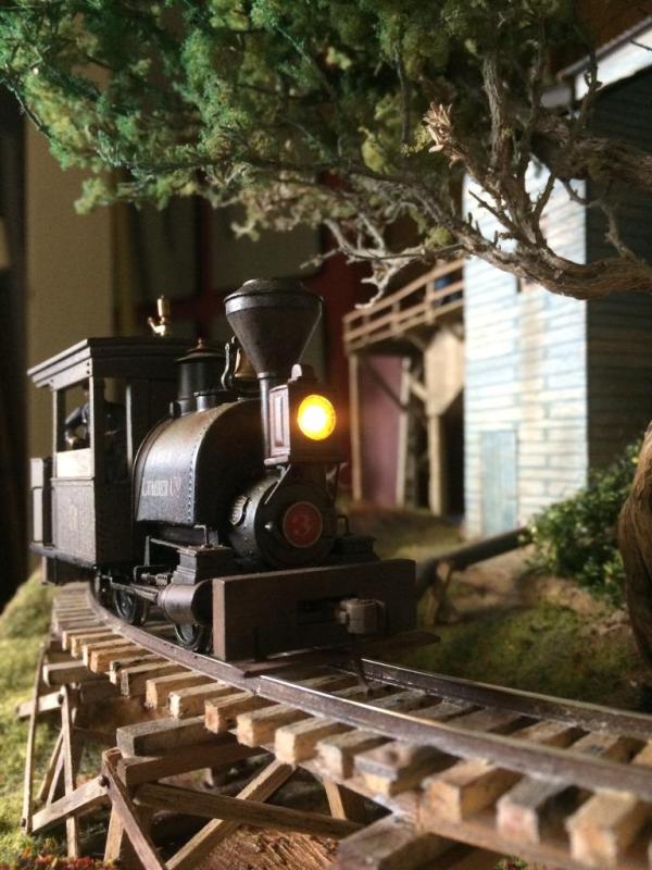

PostPosted: Tue 30 Oct 2018 - 20:27    Post subject: Lila's Blue Mine Co, pizza en 0n30 Reply with quote

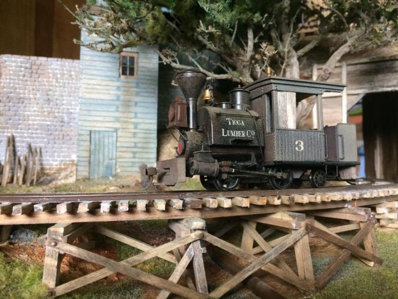

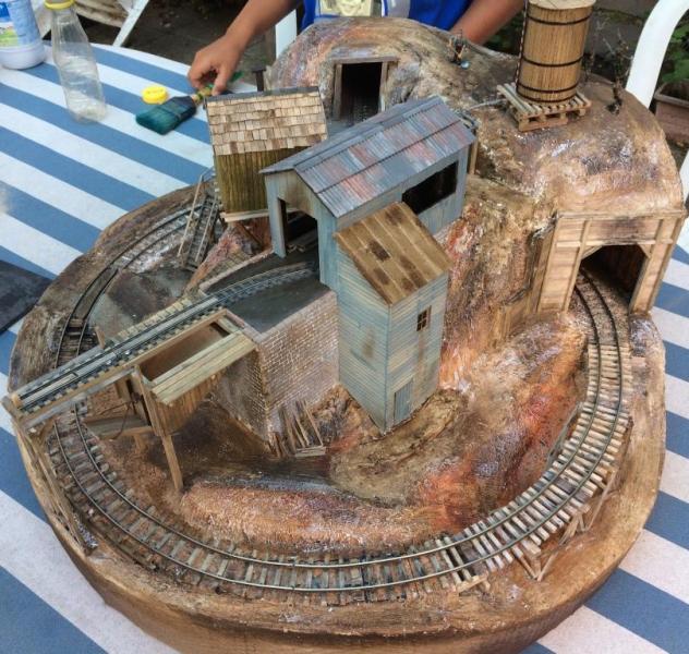

Il me restait une image de la construction...
Petite vue d'ambiance au fond du garage ...
Une autre ...
S'cusez moi, j'y ai pris goût à ce truc en 0n30 ... j'ai envie de faire plus grand, ça m'a donné des idées et ce que j'ai vu à la Convention me conforte dans cette envie d'Ouest lointain...
Mais en attendant 'ou en même temps), j'ai un réseau "tramway balnéaire" à terminer, c'est en H0e, c'est autre chose.
C'est pas de l'Ouest sauvage, c'est du méditerranéen, ça réchauffe...
A suivre.
