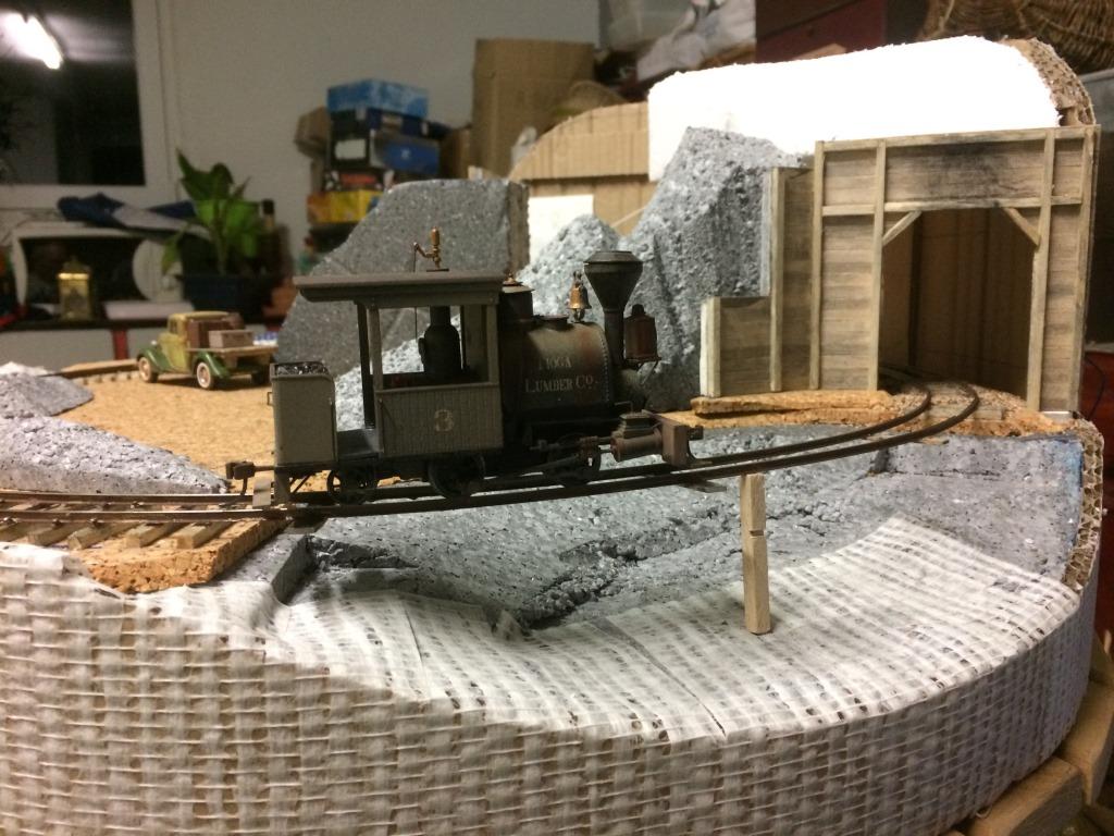

Voici l'histoire de la pizza n°9...
60 cm maxi, faut que ça fonctionne et c'est de l'US : c'est le réglement ! Je m'inscris. yapuka.
On commence par entourer un bout de polystyrène avec du carton recouvert de toile de verre. De vieux coupons Jouef (en maillechort tout de même) fourniront les profilés cintrés.
Des allumettes pour les traverses (le modèle pour allumer les feux de cheminée). Pas très rigoureux tout ça Shocked
Et puis on pose, et puis ça tourne.

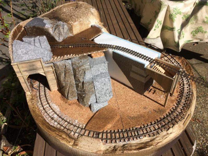

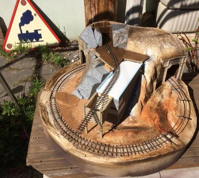

J'ai l'impression de passer d'un extrême à l'autre ...
Poursuivons.
Un début d'ambiance, à cette époque je ne sais pas encore ce qu'il y aura comme garniture sur la pizza. La planification est mon amie Very Happy
Et si c'était une mine ? Pas original, mais bon.
Alors ce sera sur une estacade, un truc en hauteur, un machin brinquebalant. Oui mais avec une voie dessus. Et ce sera du 9mm, je crois qu'on appelle ça du 0n18. J'ai vérifié depuis, c'est surprenifiant !

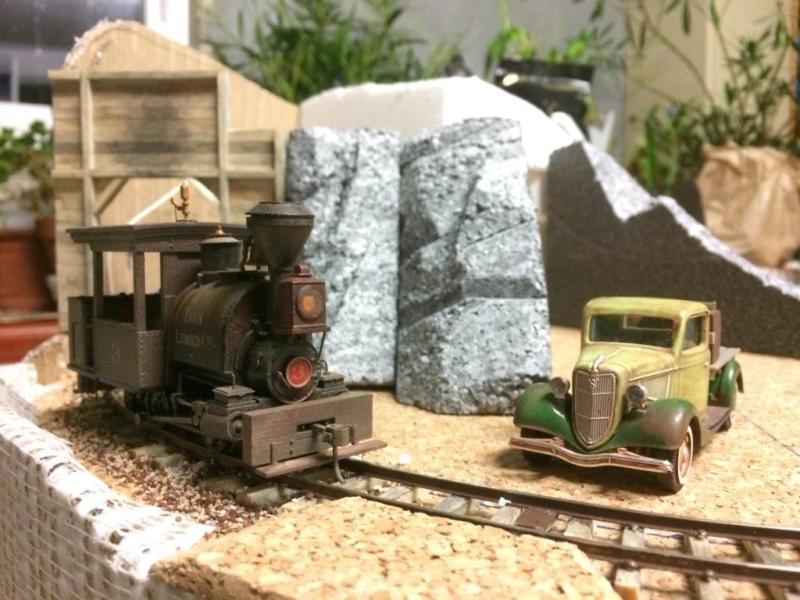

Un peu de technique de bon matin : l’entrée de tunnel est en carton de 3mm recouvert de touillettes à café, les dites touillettes étant teintées avec de le encre diluée.
La trémie est en balsa de 2mm gravé au porte mine, le bois est griffé à la brosse métallique, je n’ai rien inventé.
La Ford V8 est une Solido dont j’ai refait le plateau avec ? ... celui qui répond touillette gagne ... rien.
La Porter est une Bachmann patinée (ou barbouillée ?)
Pas de photo tout de suite, elles sont sur l’ordi et j’utilise une tablette ... non, je ne fais pas corps avec ce genre d’outil.

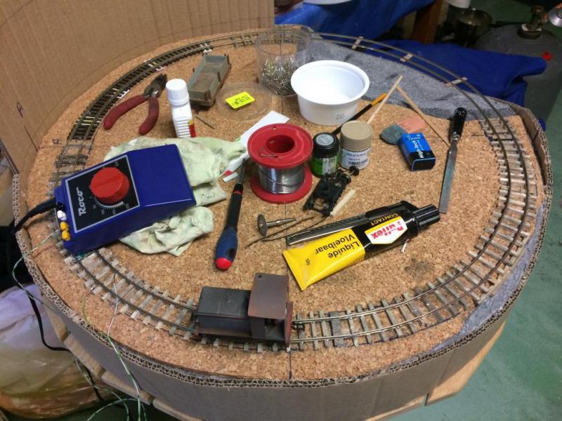

Y’en a être locotracteur monté à la hâte la veille sur un châssis nippon à bogies.
Le Kato 103 m’a lâché Evil or Very Mad
L’alim se fait par un chargeur de téléphone, je ne m’étais pas donné la peine de penser à réduire la tension.
Une résistance , peut-être, mais de combien d’ohms ???
Voyez, rien n’est jamais achevé en ce monde. Je ramasse les copies dans deux heures Mr. Green
