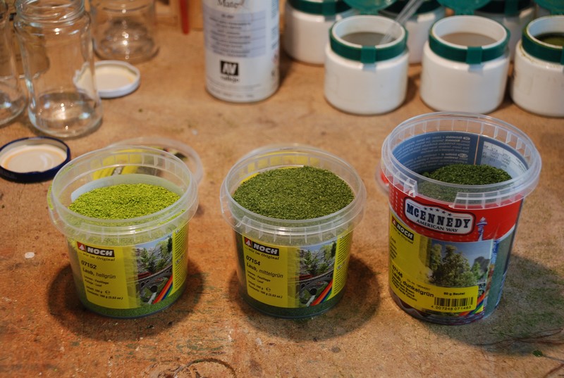

- des feuillages Noch ( j'ai utilisé les références 07146, 07152 et 07154 )

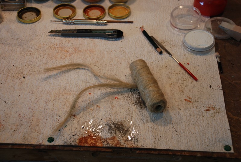

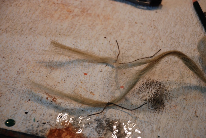

On prend le rouleau de filasse, on en tire un morceau ( perso, je l'ai dédoublé )
On mesure environ 5 centimètres, on coupe et on colle le bout ( dans mon cas, j'ai ligaturé pour plus de rapidité )

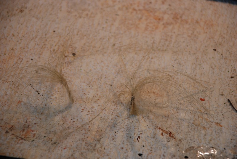

On défait les brins tant bien que mal

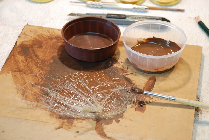

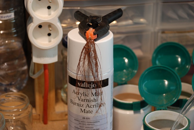

Daniel préconise de coller les brins et de les peindre ensuite, moi je les ai peints avec un mélange de vernis acrylique mat Vallejo et de peinture acrylique mate de marque quelconque
Peinture des brins

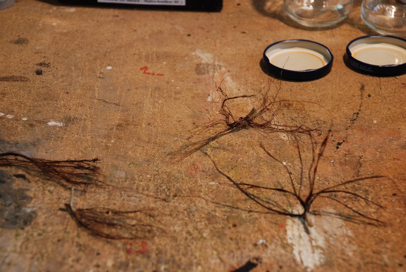

Si on a bien travaillé, on obtient ceci
Ensuite, on sort le(s) feuillage(s) Noch

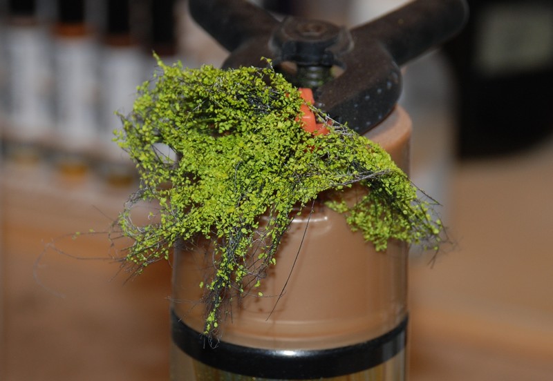

Puis on encolle avec la laque à cheveux, on saupoudre de feuillage, on remet une couche de laque et on laisse sécher

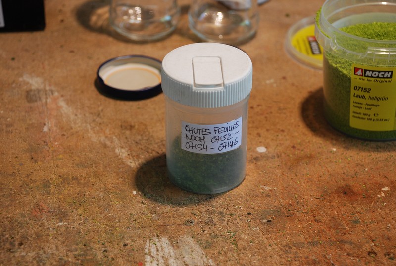

Et on récupère l'excès de feuillage tombé dans la barquette

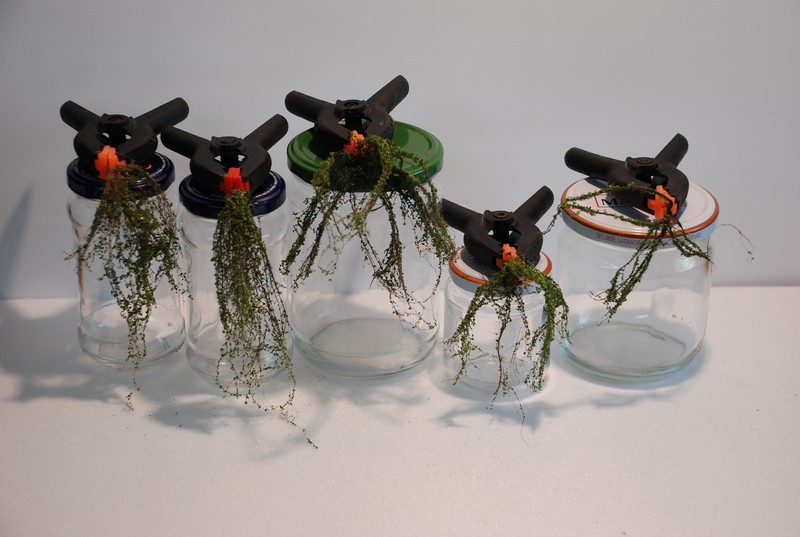

Une ronce terminée !!
Les " ronces " ainsi obtenues sont fragiles, aussi après séchage complet, j'ai passé une bonne couche de vernis acrylique mat sur le tout
Ouf, c'est terminé !
