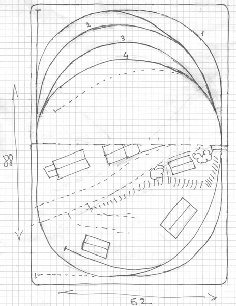

Depuis quelque temps, au GEMME, nous demandions quels genres de réseaux exposer sur nos stands en expo.
Il y avait bien sûr les réseaux des ténors du modélisme, mais nous nous sommes dits qu'à côté de ceux-ci, il fallait montrer des réalisations plus modestes et réalisables avec du matériel du commerce.
Le retour en force du HOe m'a conduit à concevoir un petit réseau portatif.
En fait, l'événement déclencheur du projet a été un défi "automotrices pittoresques HOe" lancé sur PME et repris principalement par nos amis et membres Raymond Duton, Patrice Roussiale et moi-même. Je souhaitais accueillir les résultats de ces élucubrations sur un stand GEMME en fin d'année (probablement à Railexpo, puis à St Mandé) et il fallait que ces petites choses pussent se dérouiller les roues. Mais je reparlerai de ce défi.

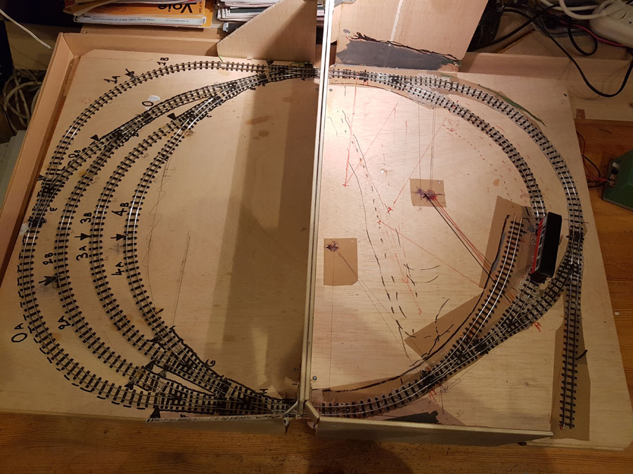

Passons donc à ce projet. Assemblé, Il fait 62cm de largeur et 86cm de profondeur, et tient, coupé en deux, dans une valise que j'ai en stock. En voici le plan préliminaire et un schéma d'emboitement des deux parties pour la mise en valise.
Ce réseau est fortement inspiré par un mini-réseau de Raymond (présenté à Railexpo 2017 sur les stand Roco), mais j'ai renoncé à l'utilisation d'un pont transbordeur pour les coulisses, considérant que sa fabrication n'était pas à la portée de tout le monde, et qu'elle ne se prêtait pas à l'automatisation.
Les aiguilles et les courbes sont au petit rayon Peco (22,8mm). Les voies d'évitement permettront d'accepter une petite loco et trois wagons ou voitures à essieux. Quatre ou cinq rames pourront y être hébergées.
La coulisse est séparée de la partie avant par un diviseur scénique, restera visible en expo pour qu'on puisse voir le plan de voies et le matériel garé. D'ailleurs, pourquoi ne pas la décorer aussi (dans un deuxième temps)?
Je me suis lancé rapidement dans la pose des voies, mais nous souhaitions que ce petit réseau soit l’œuvre de plusieurs membres. Nous avons pensé aux bâtiments, aux personnages, que nous souhaitions voir traités dans un style "1900" campagnard et un peu idéalisé, tout en réservant la possibilité de changer le décor de temps en temps (pourquoi pas un décor américain pour une future convention US?).
Plusieurs copains ont donc promis de fournir des éléments de décor: colline et maisons en arrière plan (Gérard Huck), BV (Bernard Junk), remise (Franco Verzetti)... Je vous en reparlerai.
Et voici l'état du chantier: depuis deux jours, ça tourne sur le réseau, comme le prouve cette vidéo:
https://youtu.be/0sBM5nDno6I
Vue générale du réseau :

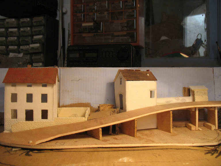

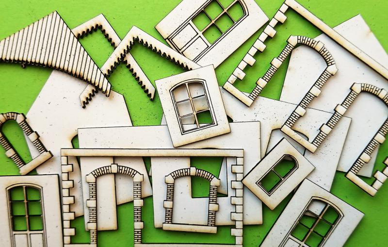

Un petit aperçu de l'avancement du décor.
Le chantier de Gérard, quelque part dans le Vaucluse, avec une bonne vieille méthode (carton plume et cutter)...
... et celui de Bernard, à Thionville, avec une découpeuse laser au top du top!
Et ap^rès, il va falloir me faire parvenir tout ça à Rueil-Malmaison!

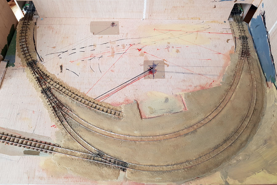

En attente des éléments de décor à fournir par les copains, j'ai noyé les rails dans le sol aux alentours de la gare avec du carton et de l'argile auto-durcissable, et j'ai recouvert le tout avec du sable fin. J'ai aussi complété le ballast.
Il me reste à vérifier que le fonctionnement reste correct.
Je fignolerai le tout, et notamment les coloris, quand j'aurai tous les éléments de décor en main.

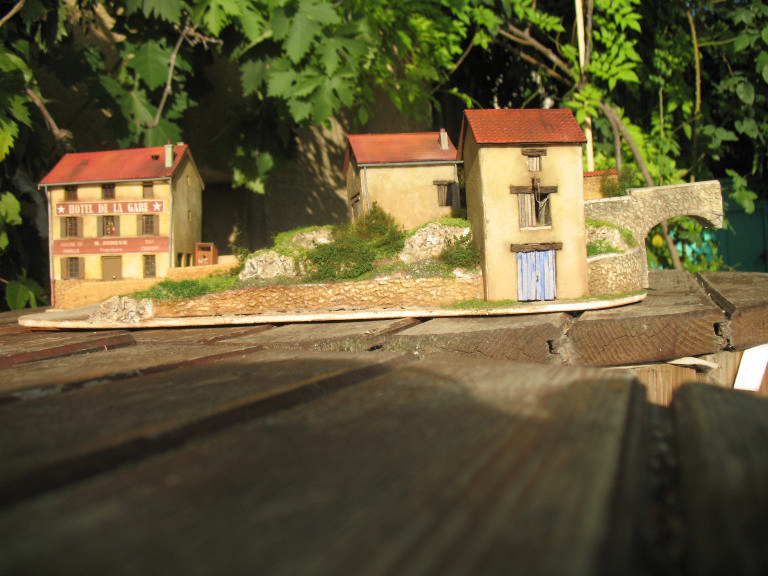

Gérard vient de m'envoyer des photos du fond de réseau. Effectivement, c'est loin d'être un manche! Okay
Il place la barre très haut pour la réalisation de l'avant-plan!

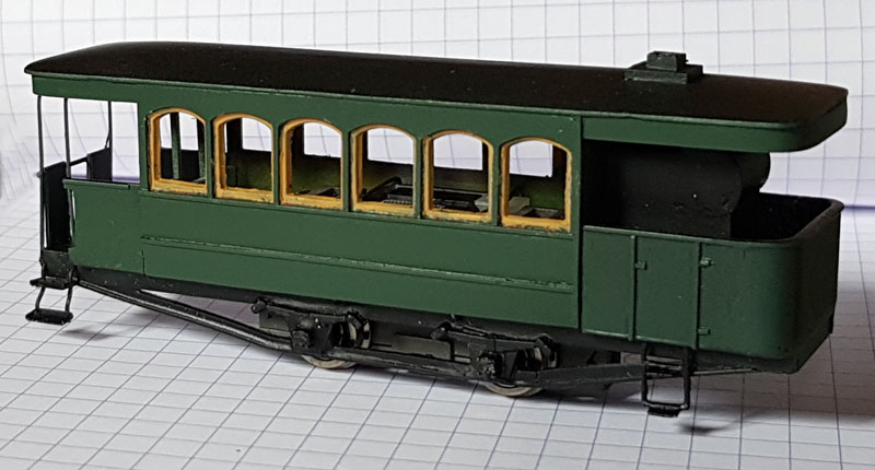

J'ai dit plus haut que ce réseau allait servir d'écrin et de piste d'essai au défi "Automotrices Pittoresques" lancé sur le forum PME :
http://www.passion-metrique.net/forums/viewtopic.php?f=6&t=11337
Voici la mienne, en cours d'achèvement:
Mais il y en aura d'autres, notamment des maîtres en la matière que sont Raymond Duton et Patrice Roussiale (voir sur les sites PME et GEMME, dans la revue Voie Libre, etc.)
