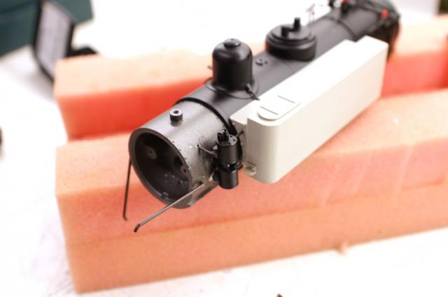

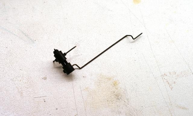

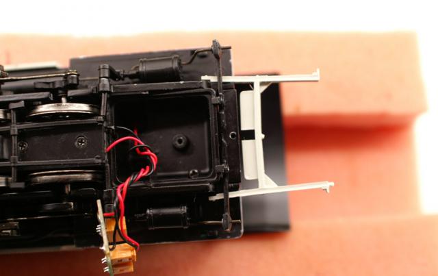

Alors que je me préparais à tout coller, je me suis rendu compte que je n'avais pas remonter les descentes de sablière. Je n'ai rien vu sur les photos de Backwoods, mais je trouvais dommage de ne pas les remonter. J'ai creusé deux petits passages pour les tubes de 1mm et le tour est joué
ensuite j'ai fabriqué une nouvelle tuyauterie pour la pompe à air qui sera montée à l'avant
tout est maintenant en place et fixé

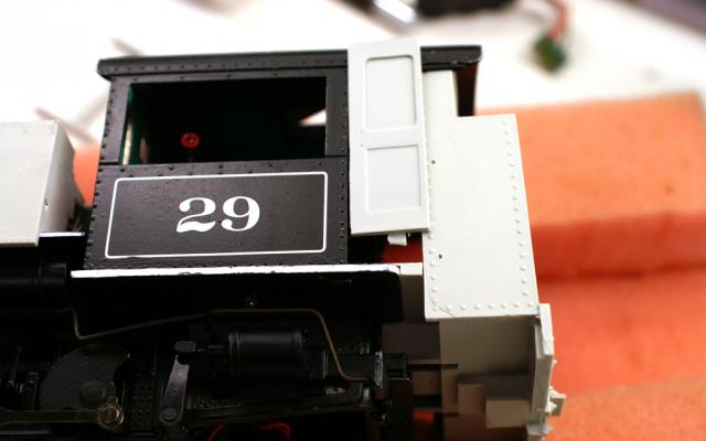

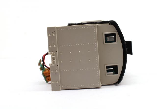

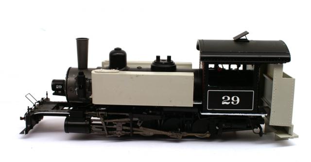

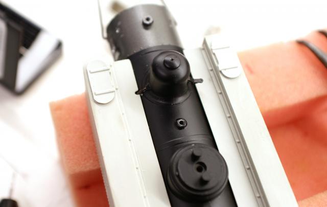

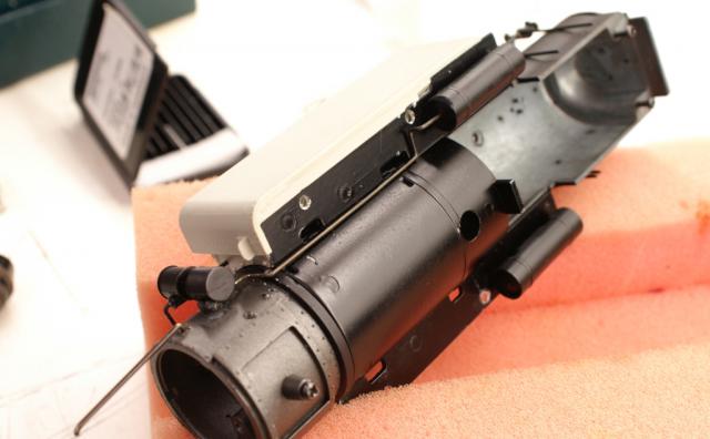

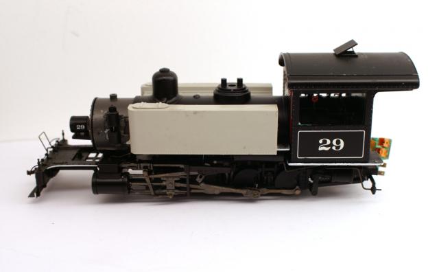

J'ai remonté la machine pour pouvoir simuler le montage complet des autres pièces et bien comprendre ce qui devra tenir quoi.
mais en faisant les essais, voici ce que je découvre avec horreur Shocked
L'extension de cabine est trop étroite de près de 2 mm !! pour le moment je ne sais pas encore comment je vais corriger ce défaut
les portes sont trop larges, bon ça il suffit de fraiser...
Une toute petite pièce est censée tenir l'ensemble de l'extension. Celle doit être collée, mais biensûr elle est trop étroite pour se monter à l'endroit prévu Neutral
Décidément, ce kit me sort par tous les trous haddock

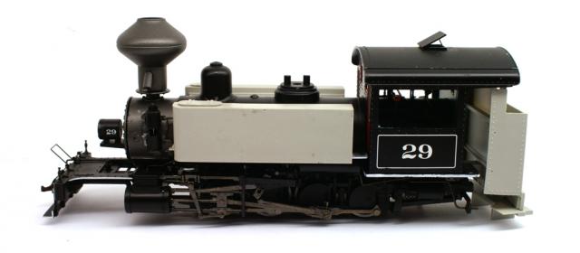

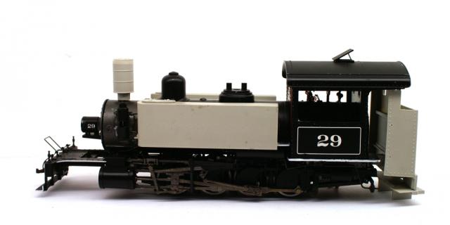

voici un essai de montage de cheminée destiné à Claude pour qu'il puisse choisir la cheminée que je vais devoir monter.
Ne vous gênez pas pour donner vos avis Okay
Version 1
Version 2
Version 3
Messages: 1 534
MessagePosté le: Ven 18 Mai 2018 - 19:16    Sujet du message: On30 Bachmann 2-8-0 avec Transkit Backwoods 2-8-2T Répondre en citant
J'aime bien la version 2 qui allège la silhouette un peu lourde de la machine...
