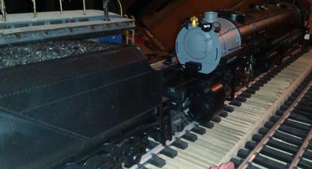

Salut

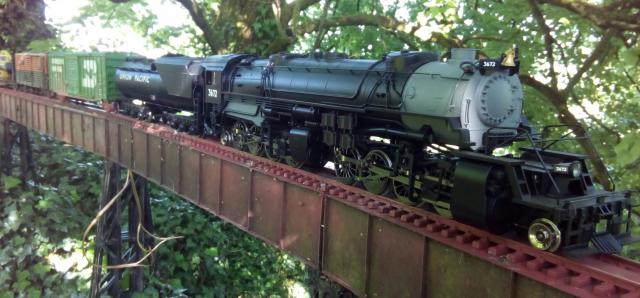

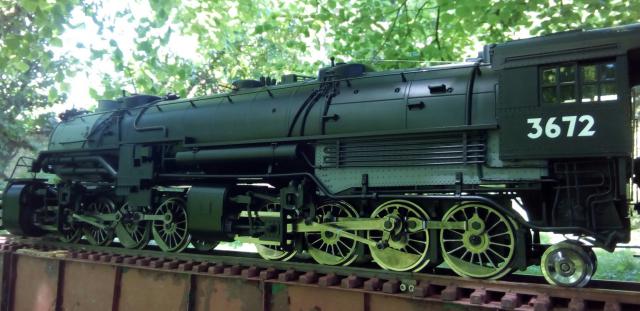

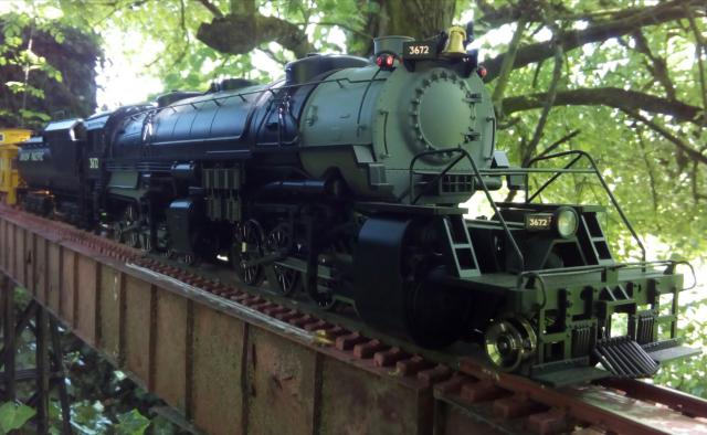

Il fait beau et mon réseau est ... Enfin... Opérationnel... Donc comme ça roule et que ça peut pas dérailler j'ai sortie ma Mallet que je me suis acheté a Noël.... (Un bras...)

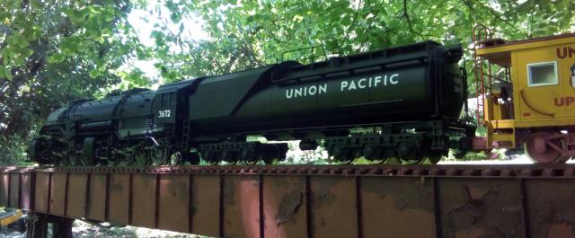

La machine est neuve, avec le tender Vanderbilt a bogies a 3 essieux et est a l'UNION PACIFIC.... Bref le top.
La machine est plutôt rare, toujours chère et très rarement neuve.
Le problème d'une loco d'occasion qui aurait roulé c'est que en général les pignons sont bouffés car les chinois ne connaissent pas la graisse.
Pour l'instant, je vais la mètre en stock car j'ai pas trop le temps de m'en occuper.
Après je vais la sonoriser, revoir les deux blocks moteurs+ graissage et l'hiver prochain j'en ferai ça:
... Il y a pas grand chose a faire.... Une cabine, un bogie, une plateforme arrière, déplacer des accessoires... Et une cuve a fuel  sur le tender (en fait sur le tender y a un peut plus de taf mais c'est propre au tender lui même...)
Donc a suivre.......

Alors le tender est a bogies a 3 essieux d'origine (j'ai un autre tender du même type mais livré avec des bogies a deux essieux... La paire de bogies a 3 essieux coûte plus de 100€ quand......quand on en trouve....
Aria, le tender a 7 essieux de chez USA TRAINS a du mal a négocier des courbes en dessous du R5 mais dans le fond c'est logique de faire rouler des machine comme le Big Boy sur de grandes courbes. Après on peut tricher en rendant le 7 ème essieu mobile comme un bissel et en rendant l'essieu N° 4 et 5 ''aveugle'' (sans boudin) donc le tender sera guidé par son bogie, le troisième essieu et le sixième.... Le septième suit sans problème...

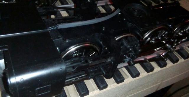

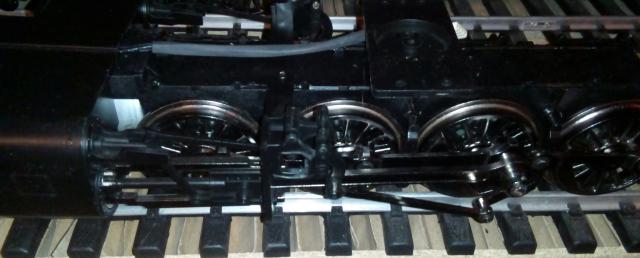

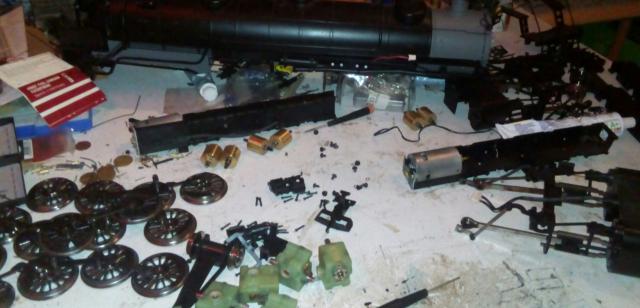

Début des travaux pour transformer la Mallet en cab forward (qui reste une Mallet !!!)
Démontage de la bête :

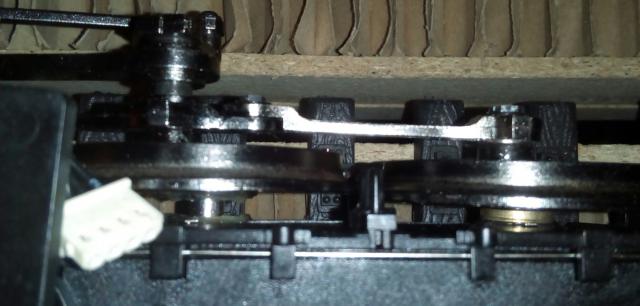

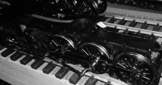

Après on s'occupe des deux trucks moteurs : démontage total, on vérifie bien tout, on graisse, et on remonte...
Notez que l'on en profite pour caler les essieux correctement grâce a des rondelles
Les deux essieux extrêmes de chaque truck est oscillant mais ne translate pas et les deux essieux médians sont fixes et translatent ainsi la locomotive a une bonne assise tout en pouvant négociée les courbes et encaisser les inégalités de la voie....
J'insiste sur l'importance du graissage et du bon calage des roues.....

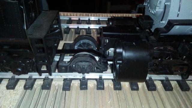

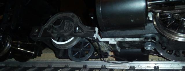

Montage du bissel arrière et de la barre d'accouplement ....
La barre et le bissel on été récupérés sur une Pacific.
La barre et le bissel sont montés sur un écrou planté sur le plastique qui est autour du moteur....
Tout a été modifié pour que ça rentre bien sur....
