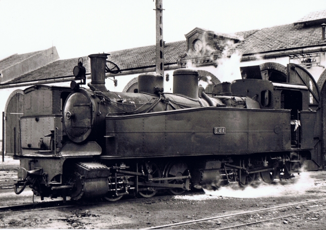

La Mallet 414 est en construction et prend forme

J'ai eu beaucoup de bonheur l'an passé à parcourir les Gorges du Doux en Ardèche derrière cette Mallet 414 admirablement restaurée et classée. Je m'installe ! Okay

C'est celle du RB que voici

Tu as dû modifier le châssis, car elle doit être en HOm .
C'est quelle marque. Embarassed Embarassed
En tous cas très intéressant. Okay Okay

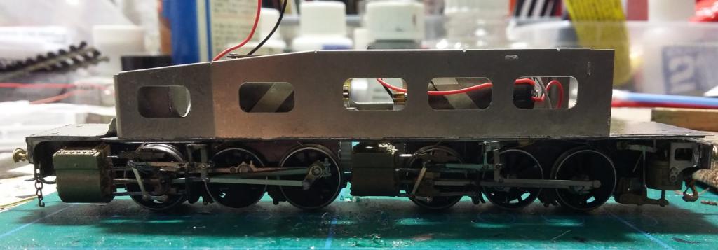

PostPosted: Mon 30 Apr 2018 - 19:27    Post subject: [France][Hoe] - Port de Carhaix Reply with quote
Comme la 1ère (page précédente).
Elles sont de Train d'Antan et je les passe du Hom au Hoe. Chris 68 m'a fraisé les carters en résine Okay

PostPosted: Mon 30 Apr 2018 - 20:26    Post subject: [France][Hoe] - Port de Carhaix Reply with quote
OK, Train d'Antan. J'aurais bien monté l'automotrice Crochat, mais ils ne la font plus.
Comment fais-tu pour réduire l'écartement des roues, d'autant qu'il y a les tourillons.

PostPosted: Mon 30 Apr 2018 - 21:23    Post subject: [France][Hoe] - Port de Carhaix Reply with quote
Pour les machines Mallet, les roues peuvent glisser sur leurs axes
Pour les machines dont les roues sont montées sur des axes avec carré, j'ai évidé par l'intérieur des roues 1,5mm ; comme cela, je conserve l'équerrage et la perpendicularité axe-roues

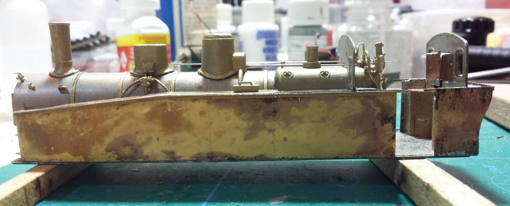

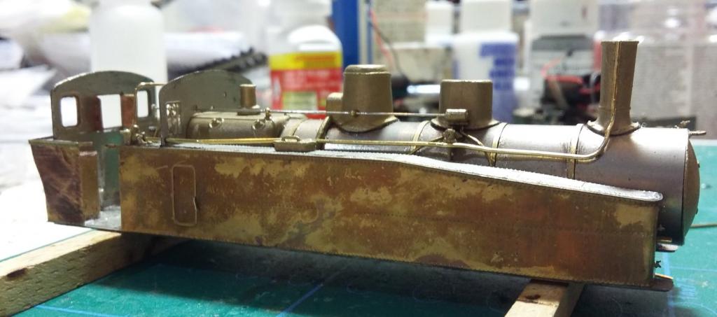

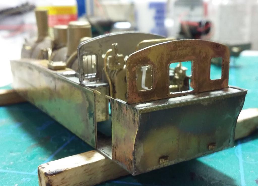

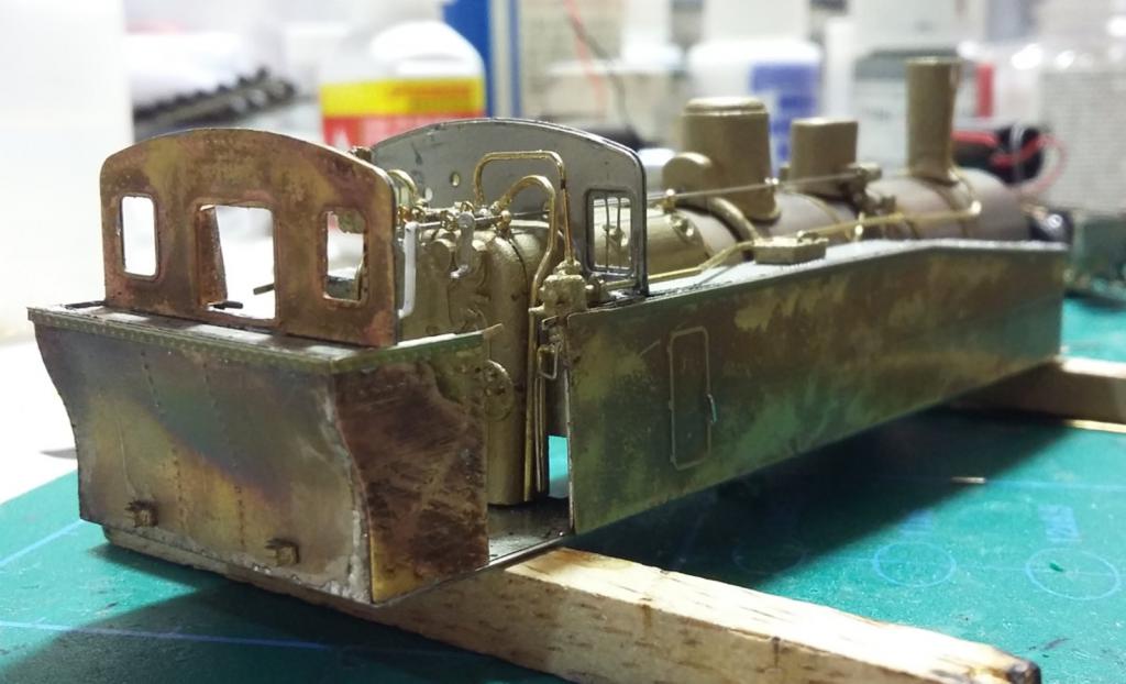

PostPosted: Sun 13 May 2018 - 13:24    Post subject: [France][Hoe] - Port de Carhaix Reply with quote
Quelques nouvelles de la future E.414

PostPosted: Sun 13 May 2018 - 19:20    Post subject: [France][Hoe] - Port de Carhaix Reply with quote
Tu vas finir par avoir l'Habitude. Wink
Beau travail, très intéressant.

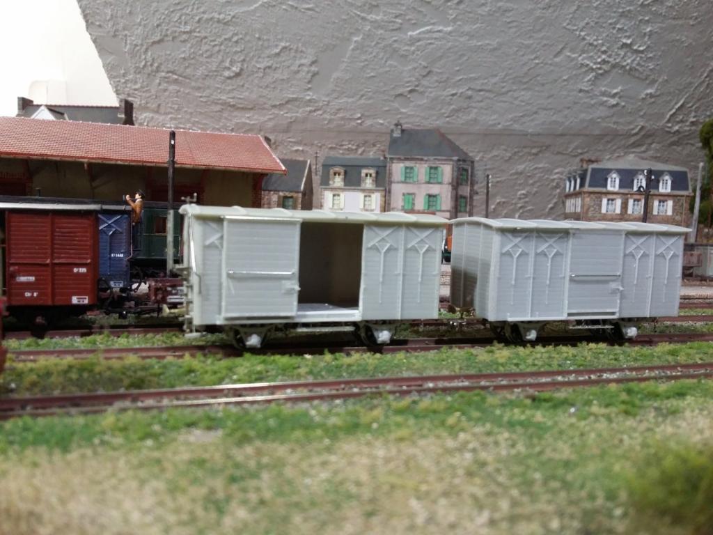

Voici 2 couverts RB en attente de peinture.

PostPosted: Fri 13 Sep 2019 - 07:08    Post subject: [France][Hoe] - Port de Carhaix Reply with quote
Jolii.
Est-ce "Trains d’antan".
