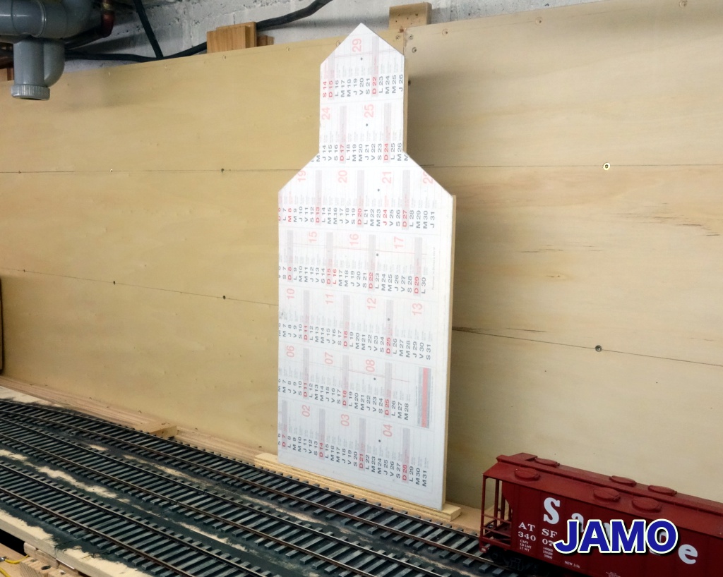

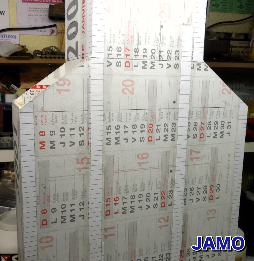

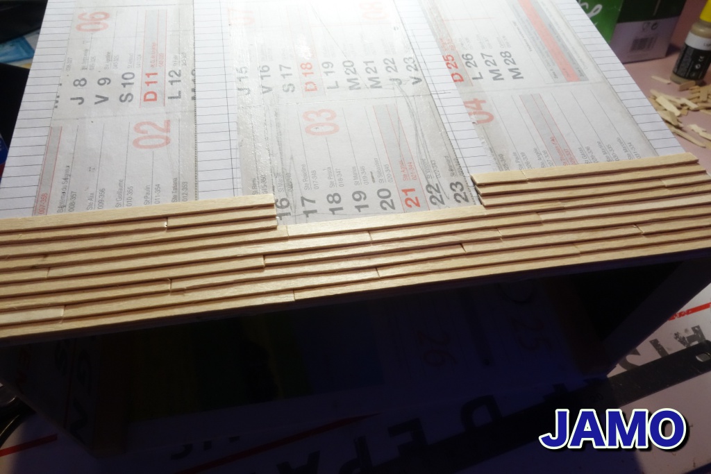

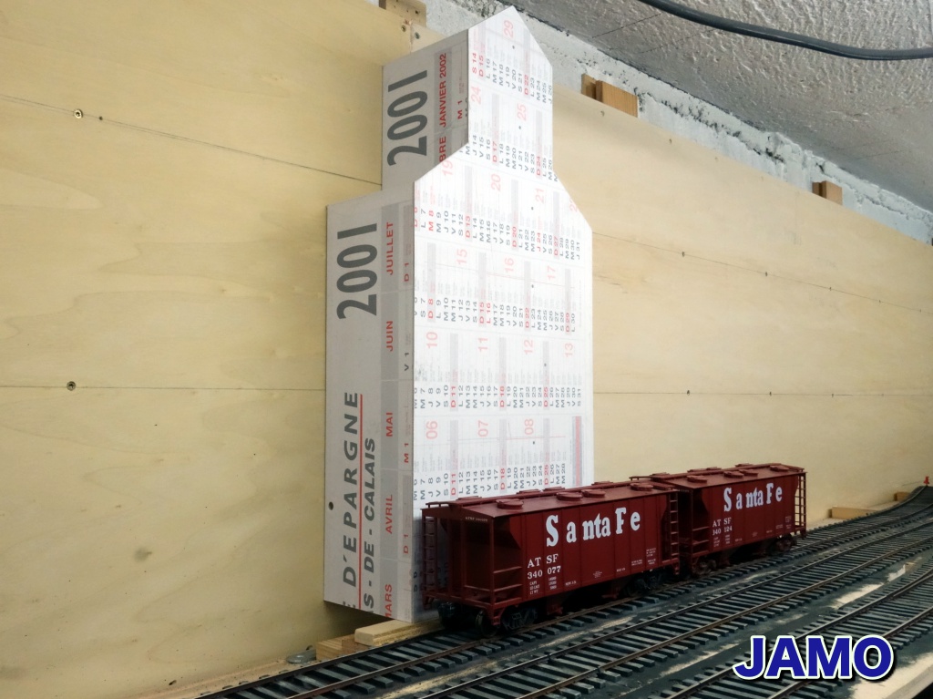

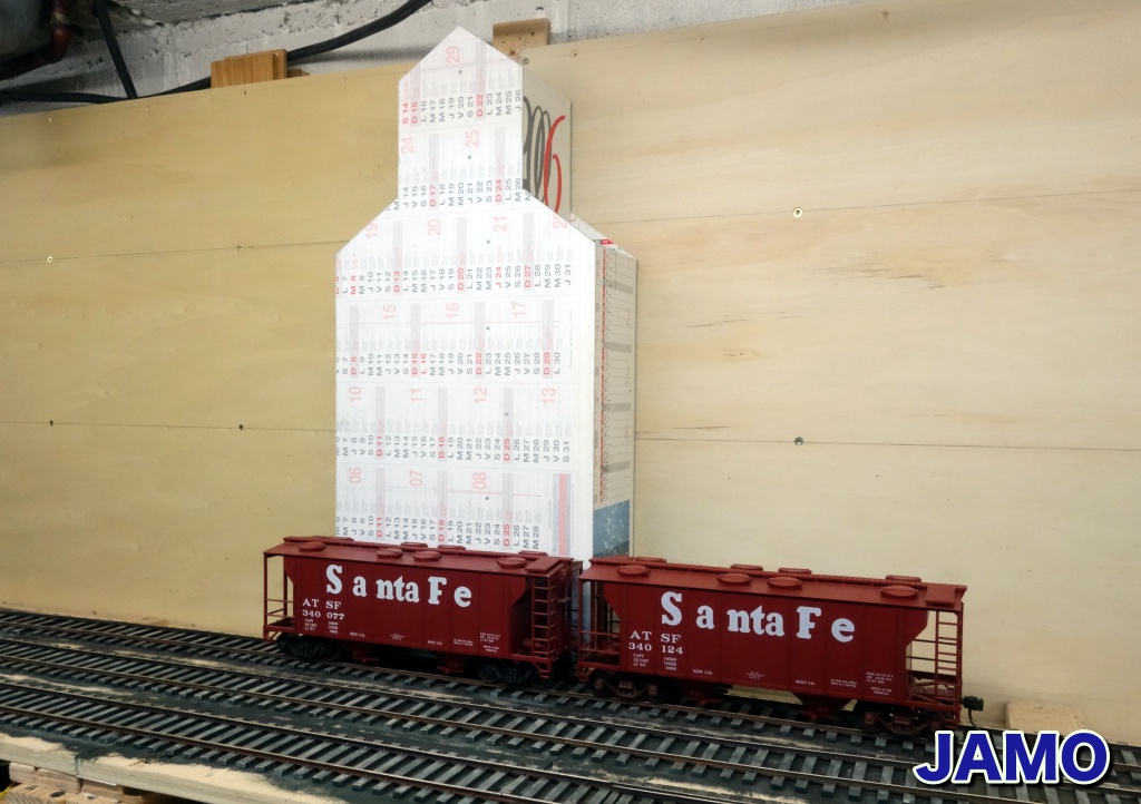

Avant de ballaster, je commence le décor et en particulier les bâtiments. Le premier : le silo à brin grain.
Premier élément, la façade...
Mise en bas relief. Le bâtiment mesure 100 mm de profondeur hors déco. C'est déjà pas mal.

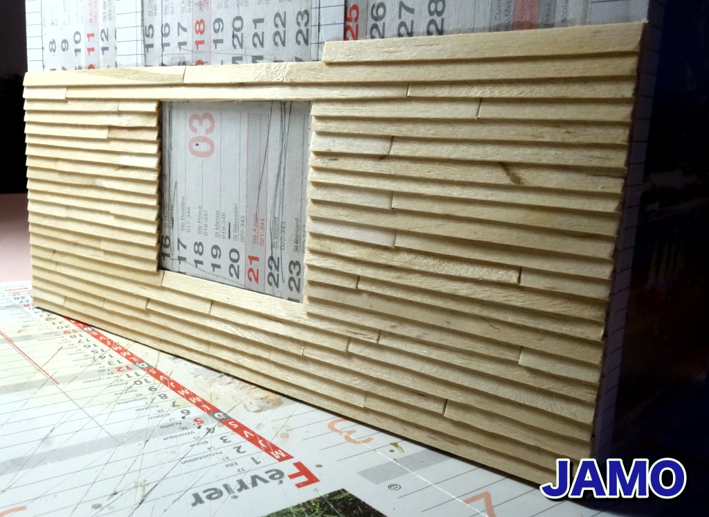

Installation des gabarits de pose des planches (clap board).
Et début des travaux de pose... C'est un travail long mais c'est amusant à faire ! Okay

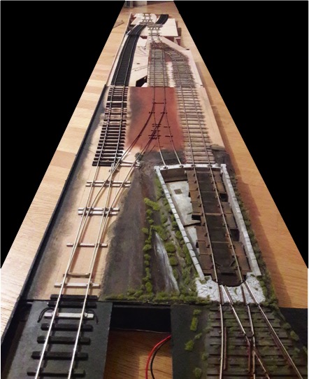

Super petit réseau, et j'adore la démarche de la pose de voie et fabrication maison avec ce qu'il y a en stock ou à proximité Wink

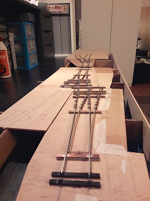

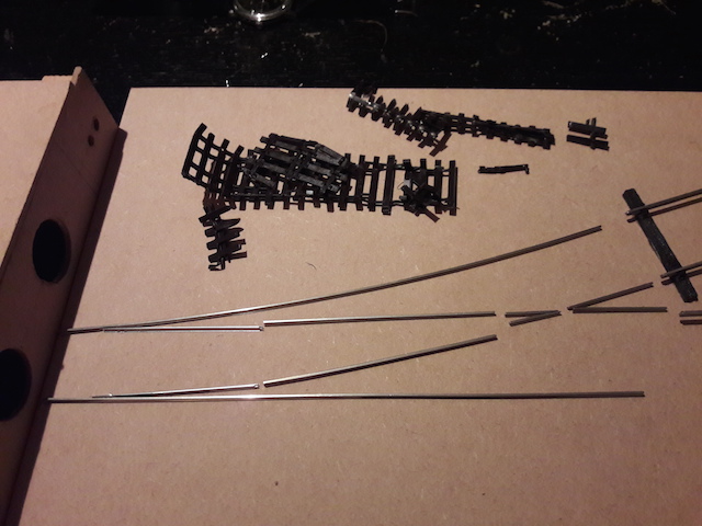

J'espère que Jack ne m'en voudra pas en postant 4 photos ci-dessous. Je confirme tout ce que Jack dit. La construction d'aiguille, c'est faisable, pas bien difficile et amusant (enfin pour ceusses qui aiment Very Happy )
Dans la photo qui suit, mes très modestes réalisation en O: 2 aiguillages en 124 Peco, et celui au bout, c'est un aiguillage code 100 Peco HO dont j'ai récupéré les rails et rabouté quelques morceaux de code 100 en plus pour les longueurs qu'il manquait. Une après-midi pour le 1er aiguillage, et beaucoup moins pour les suivants. Mes traverses en bois sont en bois de touillettes. Les 3 aiguillages en free style, pas de template.
Bon, du coup, c'est bien moins propre, net, et joli que le boss Jack, mais ça roule Wink
Et 2 autres aiguillages (en 100 pour l'un et 124 pour l'autre) au pif de l'autre côté du "run-around".
Par contre, je suis toujours dans le flou pour me procurer un switcher en 2 rails US... Atlas ? Mais dispo quand ?
Mais place aux nouvelles photos du boss, toujours très inspirantes et motivantes. Merci JM

Oui, merci Jean-Michel. J’utilise tout simplement des calendriers car c'est du carton rigide, facile à travailler et ça ne coûte rien, c’est de la récup : Recyclage utile ! Il y a des renforts d'angles en bois samba de 10 x 10 mm collés à chaque raccord pour éviter que le carton ne se vrille.
@Alex
Oui c’est chouette le clapboard. C’est typique et ça donne le style immédiatement.
@Pelican
Merci ! A cette échelle là, c’est amusant de construire en clapboard.

Merci à toi. Pas de problème pour les photos. Au contraire, c’est intéressant. Ton concept de fabrication est sympa. Pas besoin de dépenser des sommes astronomiques pour se faire plaisir. Le résultat est top ! Tu es sur la bonne voie (sans jeu de mot laid Smile ) : la réalité des voies industrielles et des cours d’usines est bien comme tu l’as reproduite. Rien n’est parfait et la voie n’est pas alignée. Tu as reproduit cette voie avec brio ! C’est top !
C’est pratique de récupérer les pièces d’une aiguille en HO pour la passer en zéro : j’ai fait ça aussi. C’est super pratique. Une aiguille ordinaire en HO devient un appareil de voie très fin en zéro.
Ne te sous estime pas : c’est chouette ce que tu fais !
Les traverses en touillettes, c’est pratique pour les voies secondaires.Bien souvent il n’y a pas de ballast… donc pas besoin d’épaisseur.
Pour le switcher, je ne sais pas. Il faut fouiller sur différents sites d’enchères ou des groupes de discussions américains et européens voire ne pas hésiter à transformer une machine « 3 rails » en « 2 rails » continu. Au pire il reste la construction personnelle à partir des plans et de photos. C’est un gros boulot mais c’est chouette.
