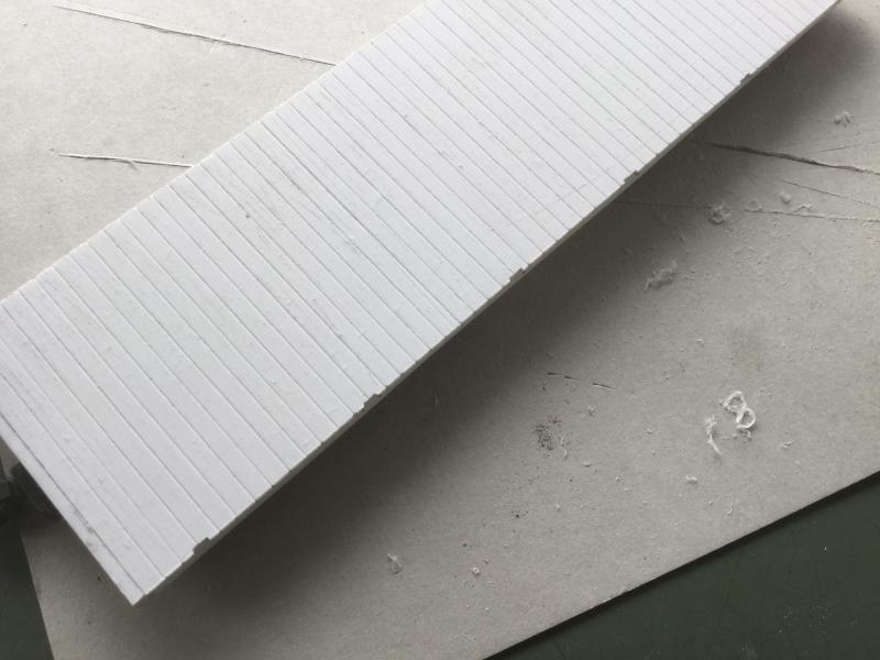

Pour mon futur réseau, ma compagnie a besoin de quelques gondolas, ayant des épaves de châssis Bachmann je vais les utiliser pour m'en faire quelques unes.

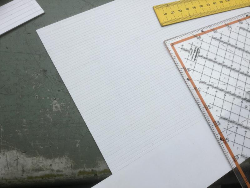

Je n'utilise que de la carte plastique de 1, 1.5 et 2 mm

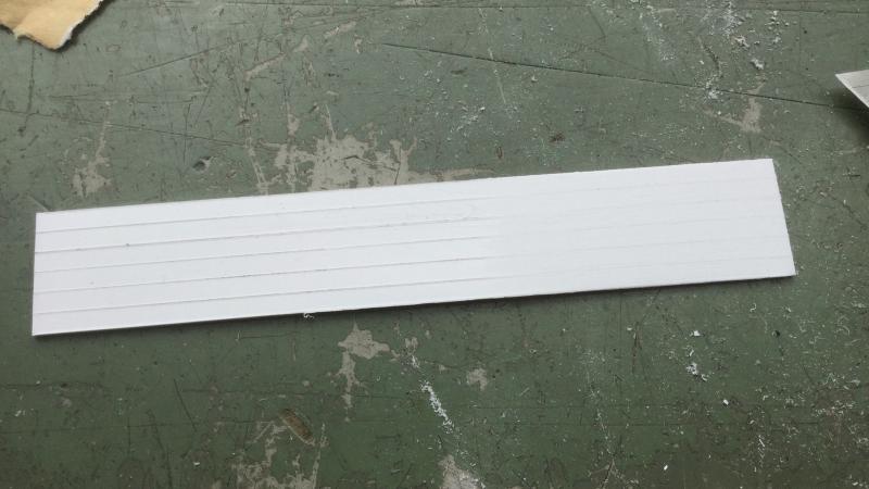

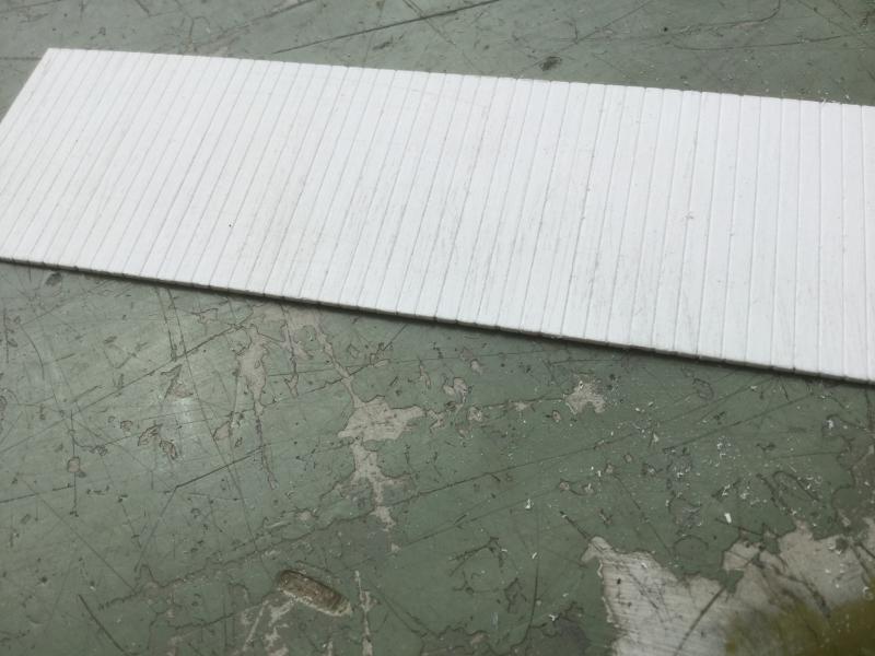

Le plancher est en plaque de 1, gravé tous les 3 mm puis poncé léger (1-2 passages) au papier de verre 40 puis au 100
Puis je marque les extrémités des planches

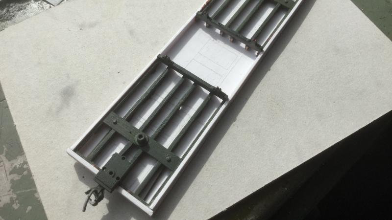

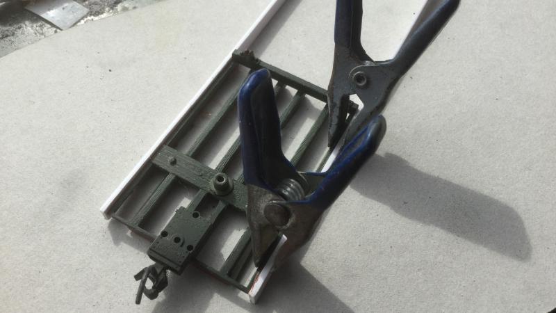

Les longerons du châssis sont découpés dans de la carte de 1.5. D'abord le trait est fortement marqué (à gauche) puis le tout est poncé pour éliminer le bourrelet de plastique provoqué par le cutter avant de séparer les différentes pièces

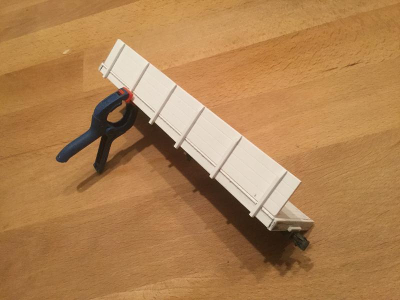

Puis je colle les longerons au châssis et ce dernier au plancher. Les traverses d'extrémité sont en carte de 2 mm

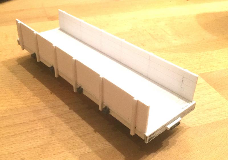

Les ridelles sont assemblées sur le même principe, carte de 1.5 gravée des deux côtés pour la ridelle et montants découpés dans de la carte de 2mm.
Une fois le tout assemblé, les ridelles sont positionnées sur le châssis pour effectuer les échancrures
Et voilà! Il y a encore du boulot mais ça avance gentiment
Il reste une montagne de petits ajustages et rectifications mais ce n'est que le prototype

Hello Stefan, beau bricolage mais une question me tarabiscotte ...
Si tu te lance déjà dans une telle construction, pourquoi la faire en plastique comme un wagon d'origine Bachmann au lieu d'utiliser du bois qui rajouterais encore plus de réalisme à ton travail Question
Messages: 23 533
MessagePosté le: Dim 13 Aoû 2017 - 19:53    Sujet du message: Gondola 0n30 Répondre en citant
Sans doute que Stefan se sent plus à l'aise avec ce matériau

MessagePosté le: Dim 13 Aoû 2017 - 22:04    Sujet du message: Gondola 0n30 Répondre en citant
Pourquoi le plastique? Bonne question, a vrai dire, j ai débuté par la modification de véhicules donc usage du plastique, du coup je me suis habitué a travailler avec ce matériau. Pour le bois je n' ai jamais vraiment essayé et le laiton c est pas mon truc. De plus le plastique permet de se fournir en profilés de toute sorte, et c est plus facile a usiner Mr. Green

Qu'utilises-tu comme colle. Embarassed

MessagePosté le: Lun 14 Aoû 2017 - 14:42    Sujet du message: Gondola 0n30 Répondre en citant
Chris68 a écrit:
Ok je peux comprendre tes explications, bien que je ne soit pas d'accord avec l'usinage du bois. Tu devrais vraiment faire l'essai, cela se travaille très facilement Okay
Je me suis mal exprimé! Je parlais du laiton pour le coté usinage, pour le bois, je vais y venir de par la présence de petits ponts sur mon reseau et très certainement du quai de la gare
Pour la colle, de la UHU allplast pour le travail de l'ABS et de la colle revell pour les profilés Evergreen

MessagePosté le: Jeu 17 Aoû 2017 - 23:29    Sujet du message: Gondola 0n30 Répondre en citant

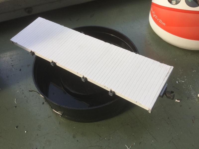

Ça avance lentement mais sûrement
Les Pokets disposés entre les montants des ridelles sont posés
Et les ridelles latérales posées
Les attelages ont été démontés en prévision de la peinture, mais on en est encore loin.....
