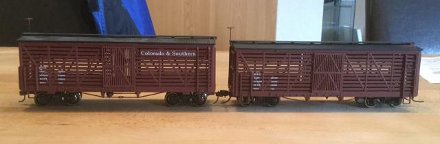

Les Stock cars Bachmann sont sympas.... mais trop hauts sur pattes.
J ai rabaissé les miens, enfin un pour commencer

Comment les a tu les rabaisser et de combien ?
A part limer au niveau de l'axe du boggie où on peut gagner environ 1 mm...

MessagePosté le: Mer 26 Juil 2017 - 11:42    Sujet du message: [On30] Abaissement des wagons Bachmann Répondre en citant

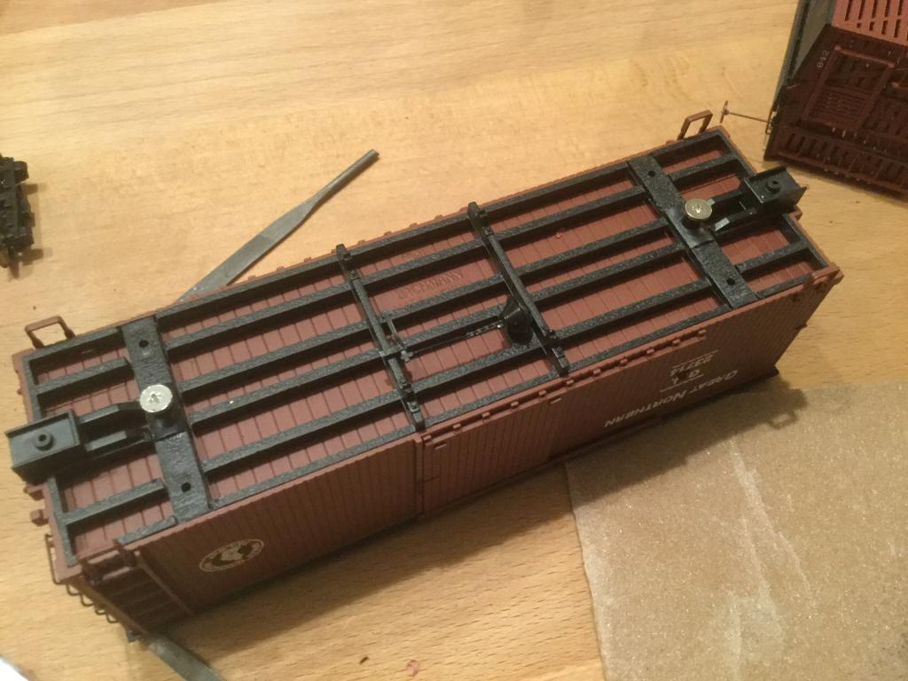

Vue générale
J ai scié le chassis en 5 (châssis avant, traverse du bogie, châssis médian, traverse bogie et châssis arrière) ! Bon c est moins difficile qu il n'y paraît, mais comme je dois faire le deuxième et un box car je te ferait un petit tuto.
Ça prends 20 min de travail de le modifier

MessagePosté le: Mer 26 Juil 2017 - 11:58    Sujet du message: [On30] Abaissement des wagons Bachmann Répondre en citant
C'est vrai qu'en voyant la vue d'ensemble, le rabaissement apporte un + certain Okay
Je vais attendre ton tuto Mr. Green

C'est vrai que le "look" est beaucoup plus proche de la réalité, ainsi....je suppose que notre ami Stefan, en coupant son châssis, a remonté la partie traverses des bogies vers l'intérieur du wagon? en tout cas c'est très efficace Okay

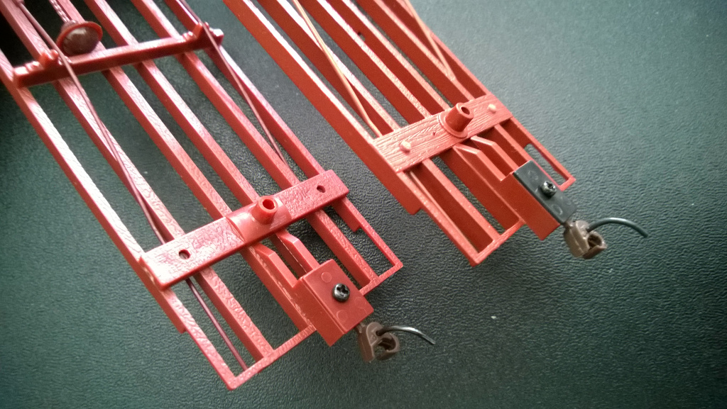

Si on ne veut pas bricoler, il y a une autre possibilité pour les wagons Bachmann "hauts sur pattes" (*) : acheter des châssis de remplacement :
- 29907 Freight Car Underframe - Oxyde Red
- 29906 Freight Car Underframe - Black
A gauche sur la photo le châssis d'origine que j'ai retiré d'un wagon, à droite le nouveau châssis.
A noter la traverse moins épaisse et le support de l'attelage aminci. Il n'y pas à intervenir sur le bogie en lui-même. Cela prend moins d'une minute pour dé-clipser l'ancien châssis et revisser les bogies.

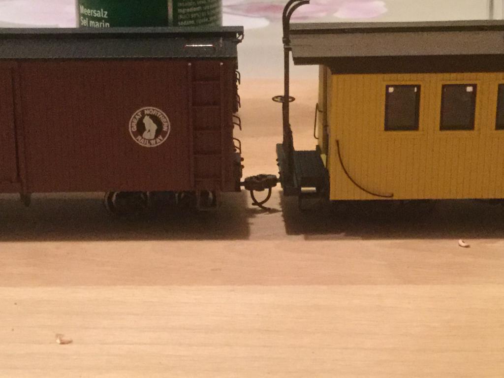

je n'ai que ces 2 wagons, fô bien débuté Embarassed . Mais justement par rapport à la Shay que j'ai acheté récemment (sur les PA de ce forum, tout comme les wagons), l'attelage du box carest décalé vers le haut Rolling Eyes

Il devrait te suffire d'ajouter une entretoise entre l'attelage et le dessous de ton boxcar.

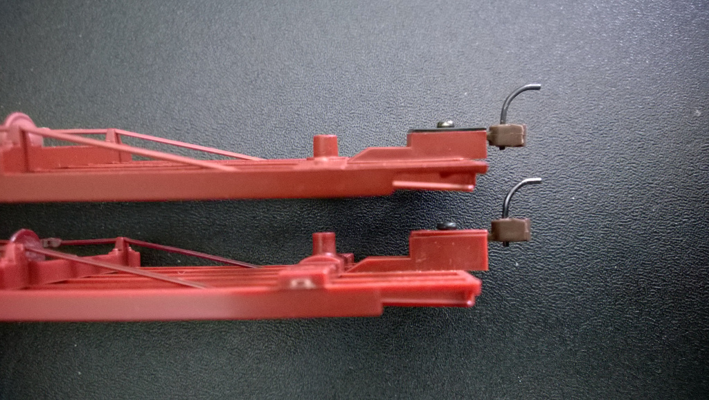

Pour les attelages, il suffira de changer la tête pseudo kadee, sur la photo de Spike, de profil on voit bien la différence entre nouvelle version et ancienne, la tige de l'attelage est décentrée sur l'ancienne pour corriger la différence de hauteur

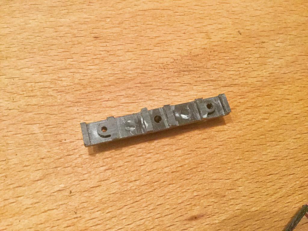

Voila,

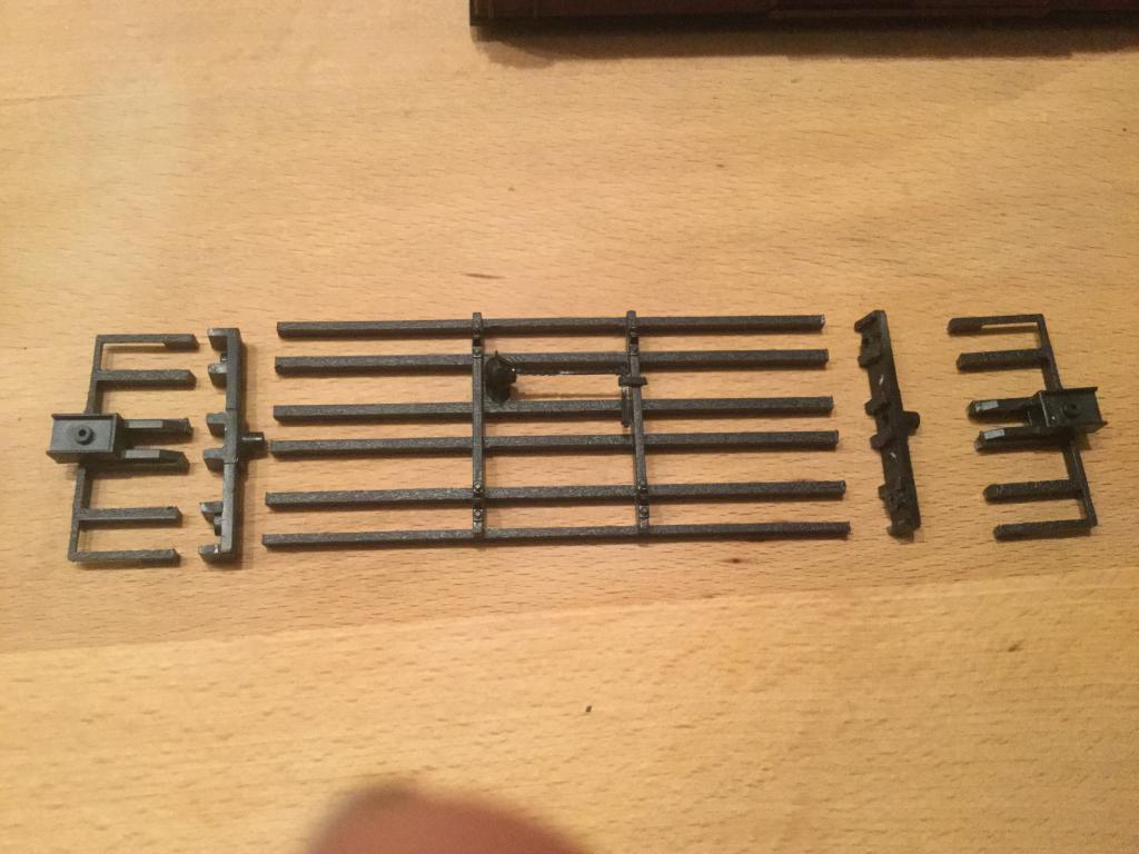

Alors, il faut commencer par découper le châssis en 5, la traverse de bogie en état original est à gauche
Ensuite il fait diminuer l'épaisseur des longerons du châssis de la traverse jusqu'à la partie supérieure des épaulements qui servaient a tenir les tendeurs, certains tendeurs sont simplement emboités, d'autres ils les ont collés

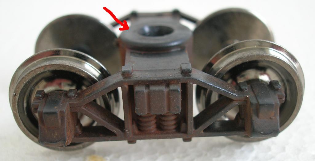

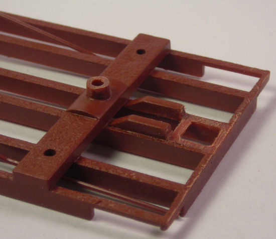

Là il faut supprimer le cylindre ou vient la vis ou, si on a la patience en diminuer la hauteur pour que la traverse puisse passer et rendre le trou traversant (meche de 1 mm suffit)
Là j ai revissé les traverses sur le châssis de manière à assurer le centrage des traverses sur les trous durant l'ajustage des autres pièces du châssis et enfin coller le tout et remettre les tendeurs
Voilà la différence de hauteur des attelages une fois la modif terminée. Le caboose est à sa hauteur d'origine. MAIS c est deux têtes d'attelage avec la tige centrée donc le box n'a pas sa tête d'origine décentrée

MessagePosté le: Jeu 27 Juil 2017 - 11:54    Sujet du message: [On30] Abaissement des wagons Bachmann Répondre en citant
Je ne comprenais pourquoi tu coupais le châssis dans le sens de la longueur pour gagner de la hauteur Neutral
Maintenant j'ai tout compris Mr. Green
Merci à toi Stephan t'avoir pris du temps pour ce petit tuto Okay
