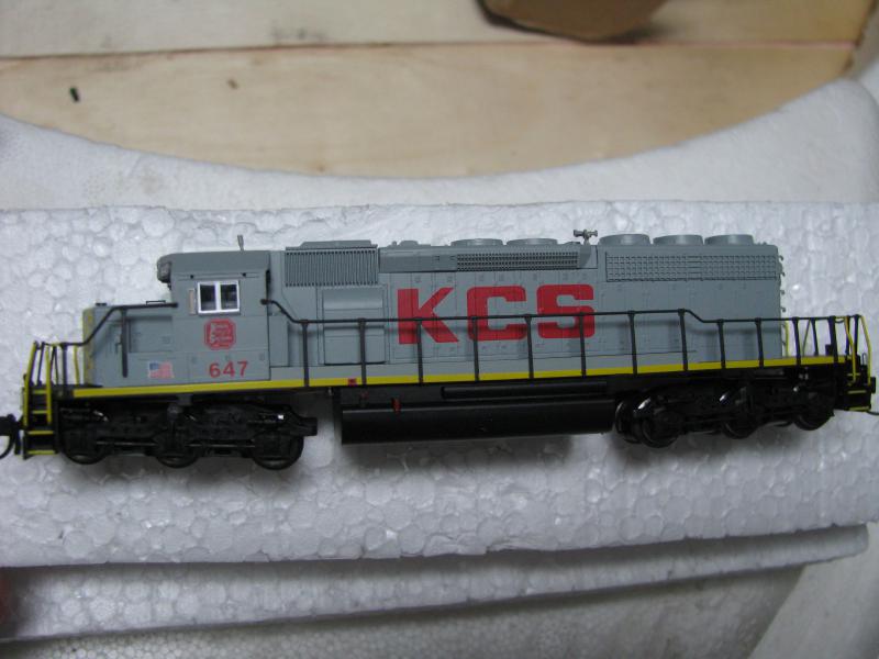

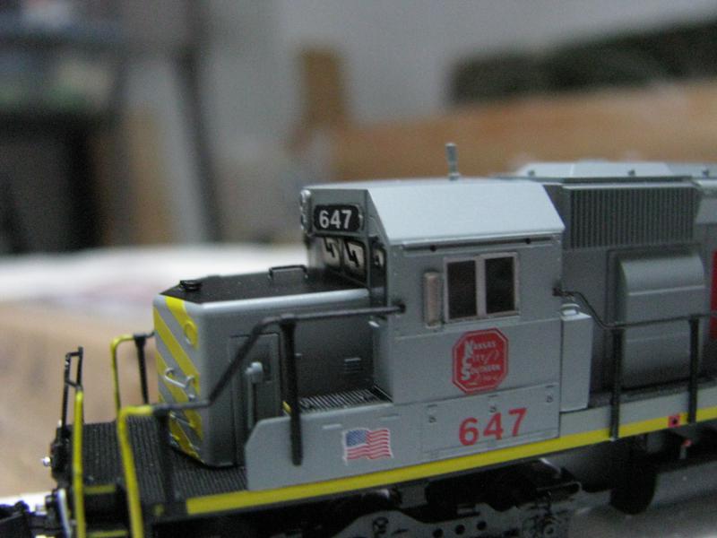

Voila, elle est enfin arrivée la bête....malgré quelques péripéties postalieres et frontalieres .... Rolling Eyes
Bon je serai bref, ( ca commence mal..) ....Petit tour d'horizon de l'animal ferroviaire en question...
La voila...=

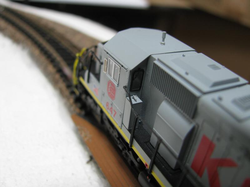

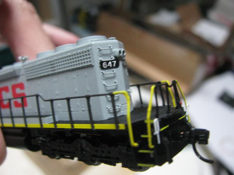

Tout d'abord, les bons points; je dois m'incliné devant le travail de détaillage complet d"Intermountain, c'est vraiment du beau boulot, ils y ont mis meme la cloche sous l'engin....les essuie-glaces y sont , meme ceux derriere la cabine, les rampes sont d'une belles finesses et tous les échelons sont présents ...meme ceux derriere la cabine...Les poignées de portes sont également du plus bel effet....

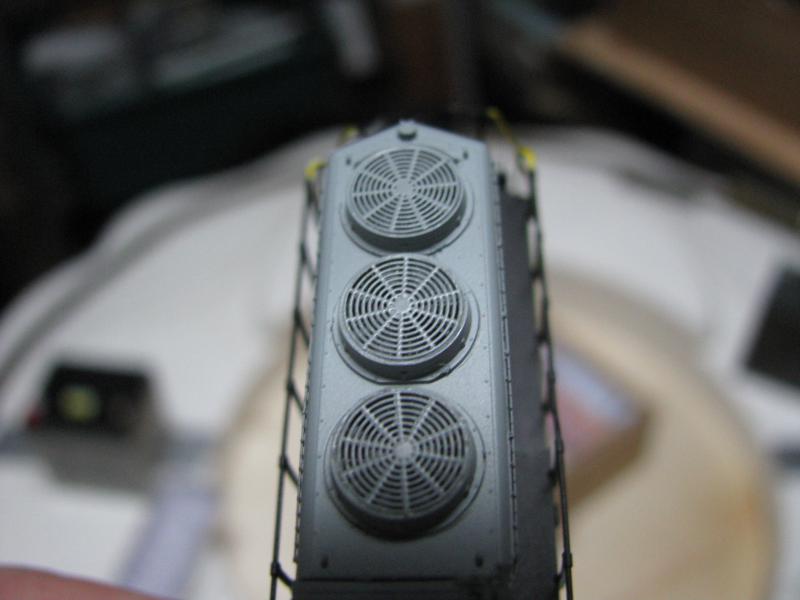

Les grillages des freins dynamiques sont en métal avec les hélices a l'intérieurs meme si ca se voit pratiquement pas, probablement avec un peu de pastel, ca ressortira mieux.
LEs phares sont un peu faible car, malgré qu'ils soient puissant , la lumière est retransmise par fibre optique, pas vraiment aussi abouti que KAto, donc, moindre efficacité, par contre, le circuit imprimé de ESU, comprend un led sur le dessus et l'autre en dessous, de sorte qu'on peut allumé les lumières de fossé (ditchlight) et les phares séparément, et ESU les a programmés pour s'allumer graduellement et non d'un coup. Belle effet...
SUr la piste, une fois le bidouillage habituelle des CV effectué, avec le support de notre ami Google, on arrive a avoir un son synchronisé avec le déplacement , mais c'Est pas d'une précision impeccable, j'y travaille....
Le roulement n'est pas trop bruillant, et le son gargantuesque du moteur prend toute la place...c'est le point fort de cette loco, on est vraiment ailleurs avec ESU....
LEs moins maintenant....

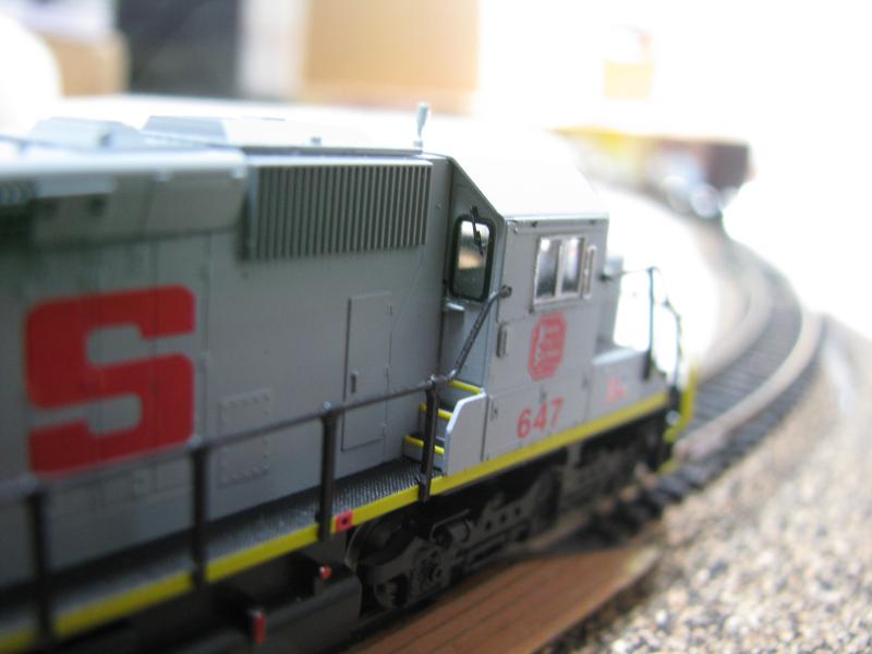

Premièrement, il manque le boitier de support du phare de fossé de gauche, il est tellement minuscule qu'il a du tombé en emboitant la loco et le technicien ne l'a pas vue , bref, pas trop grave,

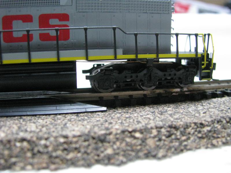

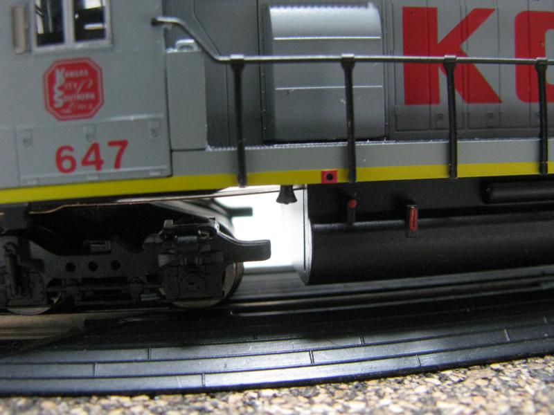

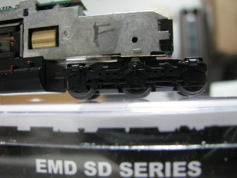

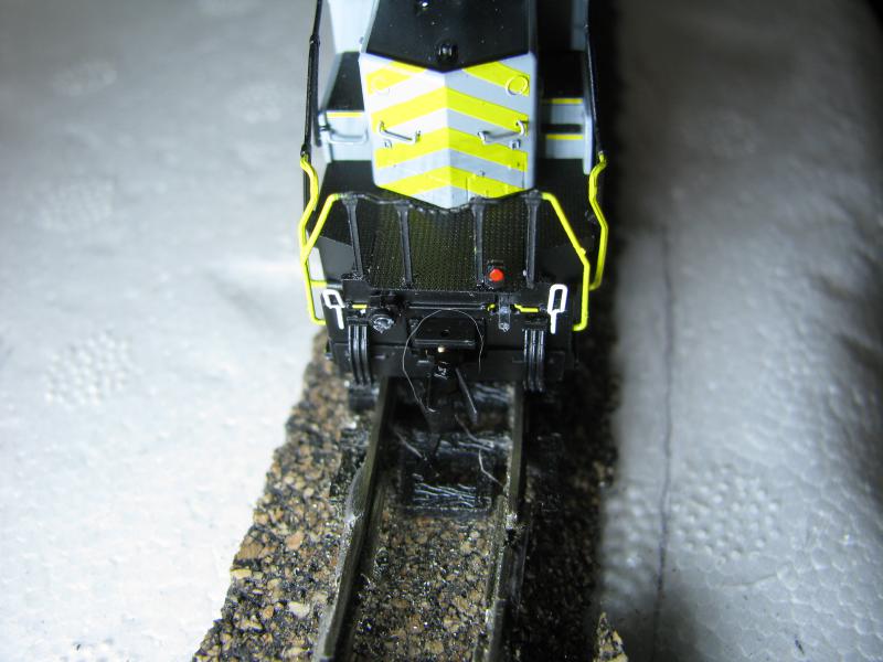

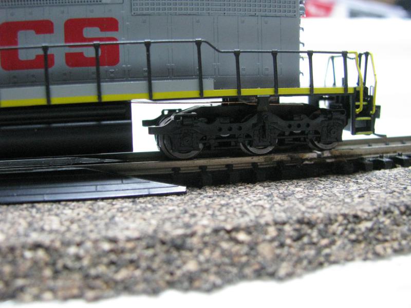

ce qu'il l'est plus par contre, c'Est le désalignement incompréhensible des deux boggy. J'ai mis quelques clichés. gaulois
Sur un support droit (miroir et la boite de rangement) , on voit clairement que les 2 boggy ne font pas contact uniformément avec le sol, donc la voie, ce qui entraine une perte de contact qui résulte en mal fonction de roulement . Bref, ca avance saccadé, meme si j'ai corrigé un peu le problème, ca reste présent et je sais pas trop comment le corriger.... Rolling Eyes
Bon voila les photos....
Les détails...
Meme les mirroirs y sont....
Bref, une bien belle machine que je vais un peu modifier pour tenter d'en faire ceci ====
Comme toujours je vous tiens au courant des développements....

Salut Guy,
J'ai eu un problème du genre avec une loco Kato, c'était simplement la lamelle de contact qui court sur toute la longueur de la locomotive qui, au lieu de s'appuyer sur le contact du bogie se coinçait légèrement à sur le côté intérieur de ce dernier.
J'espère que ce n'est pas plus compliqué que cela, sinon il faudrait démonter complètement le châssis pour vérifier si tout est monté correctement et que tous les "sprues" ont bien été enlevées.
Sinon je donne ma langue au chat!

Je vais vérifié de ce coté-la....Elle sera sur le billard un moment pour la remise en peinture, je vais essayé de ne pas trop la charcutée car le chassis est retenu avec des espèces de pinces au deux extrémité s au lieu des vis habituelles...Bizarre quand on veut faire différent a tout prix...!!! Mr. Green

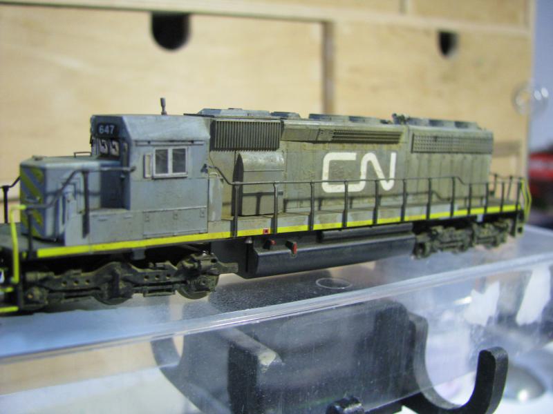

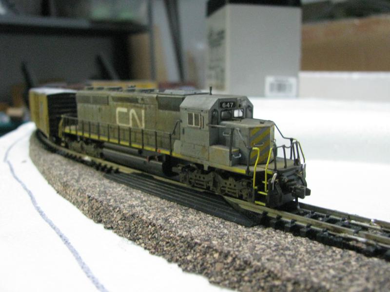

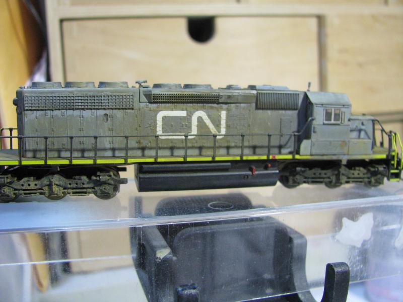

Petite parenthèse de mon coté pour la suite de mon projet, si je dérange personne....!! Mr. Green ....Ben c'est le bide total....Erreur par dessus erreur....J'ai cru bien faire en employant de la peinture en bombe de Tamyia.....quelle gaffe.....en plus de faire lever ce que je croyais etre de la peinture employée pour le KCS, il semble que c'était un décalque et ca a pelé..., la peinture est beaucoup trop épaisse et sort en jet énorme qui se met a couler meme a 3 metre de distance....
Tentative de correction avec un peu de pastel....encore , je m'emmeles les pinceaux et employe du ocre au lieu du rust....Bref, ca va tellement mal que j'ai écris a Intermountain pour me renvoyer une nouvelle coquille....ca r je vois pas comment récupérer la chose.....
Photo de ma pÖÖÖvre loco..... Sad Sad Sad Sad

haddock
MessagePosté le: Lun 17 Juil 2017 - 13:11    Sujet du message: Projet SD40-3 GTW/CN Répondre en citant
Guy,
Pourquoi ne pas simplement décaper la coquille et la repeindre intégralement ? Finalement, vu les modifications envisagées, qui dépassent simplement un "bandit scheme", l'intérêt de partir d'une coquille de KCS me semble réduit. Ou alors j'ai raté quelque chose ?
Et pourquoi ne pas ouvrir un nouveau fil dans la rubrique N pour parler de ce projet ?
Messages: 3 608
MessagePosté le: Mar 18 Juil 2017 - 00:37    Sujet du message: Projet SD40-3 GTW/CN Répondre en citant
En effet, repartir a zéro me semble tout indiqué. L'utilisation d'une coquille KCS me permettait de sauver quelques étapes, mais je crois que je vais y avoir droit ...!!! Rolling Eyes
QUand le moral sera revenu et que je m'y remettrai, je créeré , créasserez ,craillerez, crérérez créraillerez ..bref, je vais vous en reparlé dans un autre post dédié.... Mr. Green
